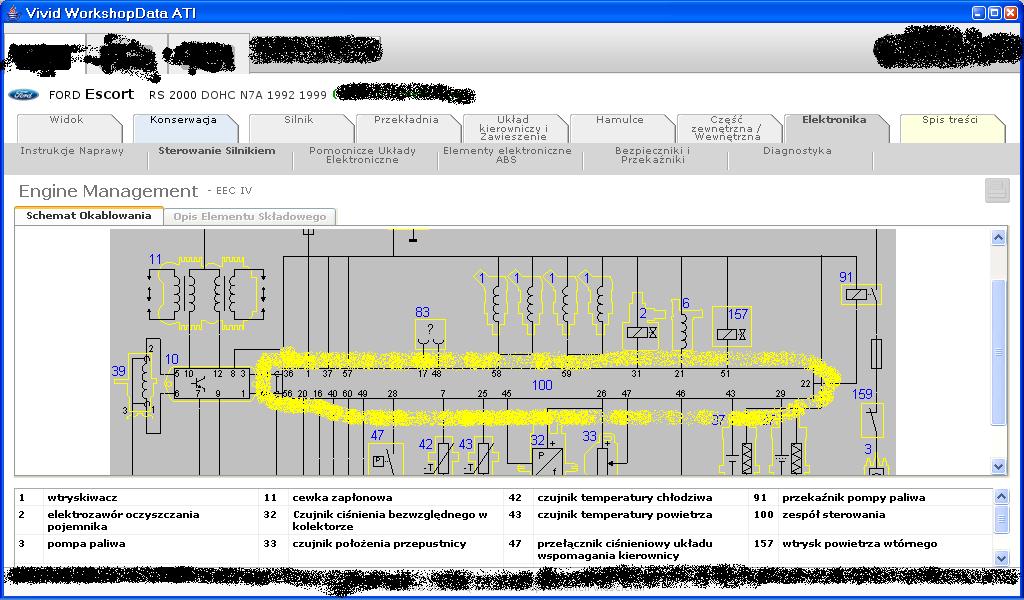

Zobacz ile rzeczy jest podłączone pod ECU - zaznaczone na żółto

majbiker, od zdobycia rozpiski pinów na ECU ;) A potem miernik w łapę i jechane ;)
Yagr pisze: od zdobycia rozpiski pinów na ECU
a nie ma tego na skrinie co dałem do góry ?

Jamszoł pisze:a nie ma tego na skrinie co dałem do góry ?
a faktycznie, są tam nr pinów ;)
