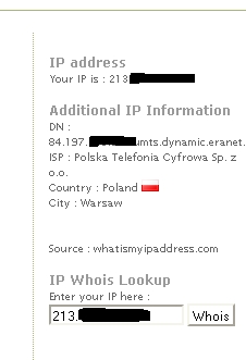

Zainstalowałem teraz teraz VNC server u mamy i sprawdziłem IP dzięki stronie którą podał Tomek ni i pokazało że są dwa nr albo ja to źle rozumuję

Marcin, masz rację. Era Blueconnect co połączenie ma inny IP ale wystarczy przekazać numer przez GG za każdą sesją i po problemie. Nie podawaj skomplikowanych rozwiązań, niech w ten sposób się pobawi.

wczoraj była próba podłączenia się do mamy i nic nie wyszło :/
sprawdzone IP i o dziwo pokazało takie samo jak w sobotę a połączenie nie udało się.
spróbuję jeszcze dzisiaj.
no i udało się :D ale to u mamy co ma zainstalowane VNC server muszę wpisać IP mojego komputera :/ znaczy się że mama musi połączyć się ze mną, coś pokręciłem czy co? zrozumiałem że ja mam wpisać nr IP mamy a tu jest na odwrót :/

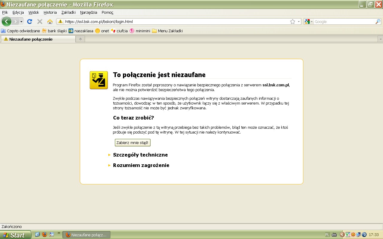

jeszcze jedna sprawa, co to oznacza to na zdjęciu? mojej mamie to często się pojawia jak wchodzi na różne strony

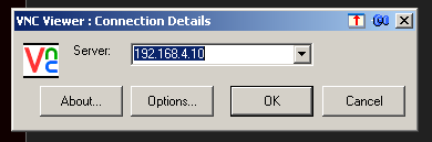

MinisterQ pisze:Ciebie interesuje tylko jeden sposób: na swoim kompie w domu uruchamiasz viewer (obrazek). W pole Server wpisujesz adres komputera IP mamy. Ze strony Twojego kompa to wszystko.
Komputer mamy musi mieć natomiast zainstalowany serwer
no i tak jest :D na dowód zapodam zdjecie z mojego kompa a z kompa mamy popołudniu bo nie chce mi się teraz go roztwierać (specjalnie przywiozłem go do siebie)
jak się chce połączyć z kompem mamy i wpisuje jej IP to nie ma połączenia ale jeżeli na jej kompie zaznacze prawym przyciskiem na ikone vnc serwer i wcisnę coś tam new... i wpiszę IP mojego kompa to wedy jest połączenie i na moim kompie mam pulpit mamy :D

co do tego problemu z http "to połączenie jest niezaufane" co wstawiłem zdjęcie to się wyjaśniło, jakoś nie wiadomo jak ale przestawiła się data na 9 luty 2005 i nie pobrało aktualizacji i przez to takie cyrki, zmieniłem date i zaktualizowałem mozille i wszystko działa poprawnie :d
