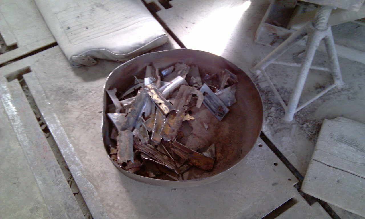

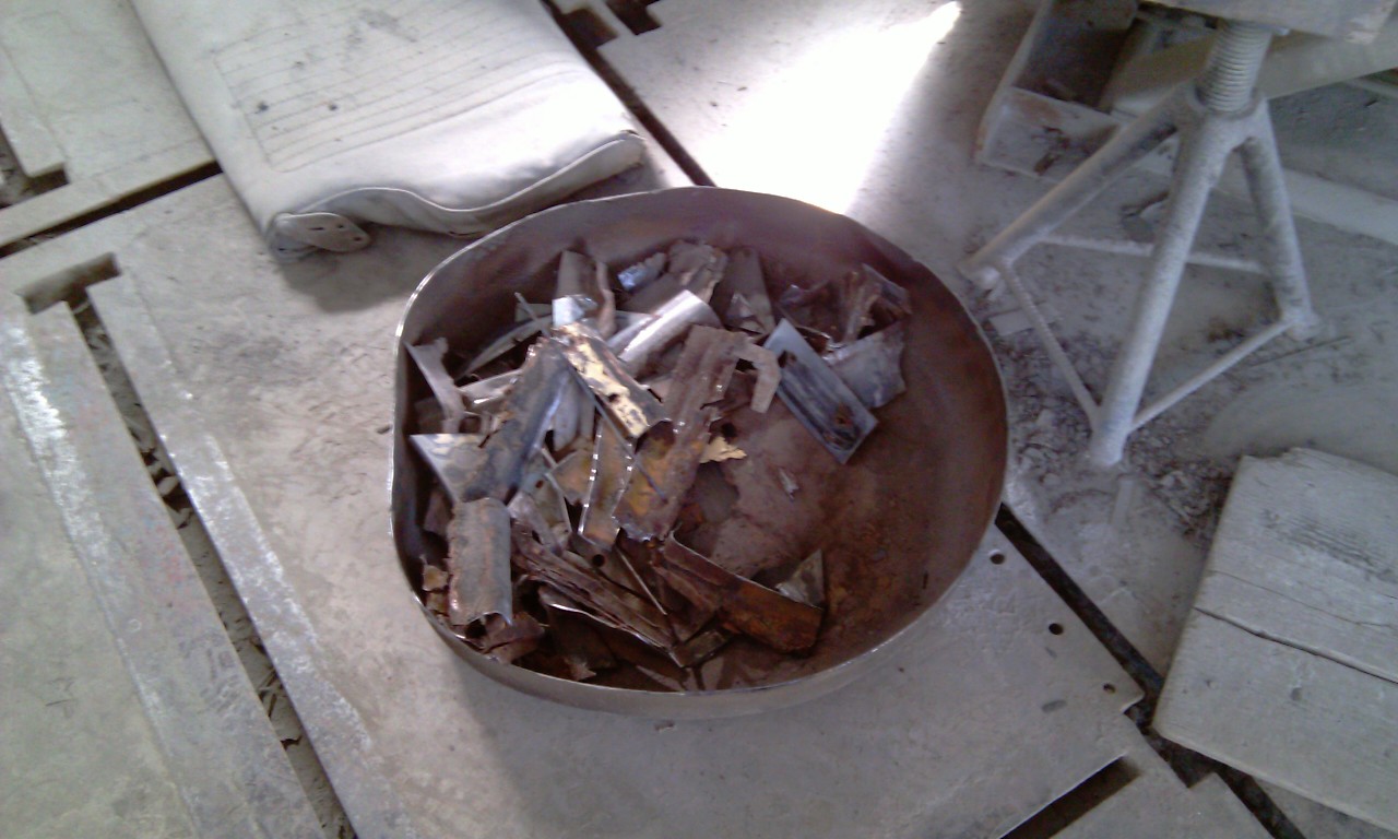

odwiedziłem esa :) robota przeniosła się na prawą stronę tj progi i drzwi pasażera gdzie są wżery. Zbysio wstawia 1,5 mm blaszki :) Próg skończy jutro i bierze się za podłogę tj zrywa wszystko naprawia i konserwuje.
Podłużnica zrobiona.
Zbych zbiera wszystkie blachy co wyciął z esa i oto jak wyglądają :)
to na zimowy moze zdąży
