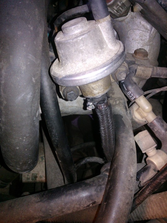

wymieniłem jakiś przewód który łączy coś z czymś :d nie wiem do czego to ale przeciekało paliwo z niego :)

kupiec pisze:wymieniłem jakiś przewód który łączy coś z czymś :d nie wiem do czego to ale przeciekało paliwo z niego :)
regulator ciśnienia paliwa w listwie wtryskowej (prod. prawdopodobnie Weber) ;) Kabelek od spodu to odpływ nadmiaru paliwa po otworzeniu się zaworu gdy ciśnienie w listwie wzrośnie ponad ustawione w regulatorze ;)
kupiec, jezeli masz na mysli ten "bączek" w srodku zdjecia i to jemu wymieniles przewody i zrobiles to dobrze to prawdopodobnie odnalalzles przyczyne duzego spalania. to jest regulator cisnienia paliwa na listwie wtryskowej
Posty: 13088
cidzej, Yagr, no tam troszkę ciekło, nie tyle że kałuża była pod autem ale przewód raz wilgotny raz mokry, kolega novy to wyczaił :)
kupiec, bena ma to do siebie , że paruje
Podczas jazdy mogło cieknąć mocniej
