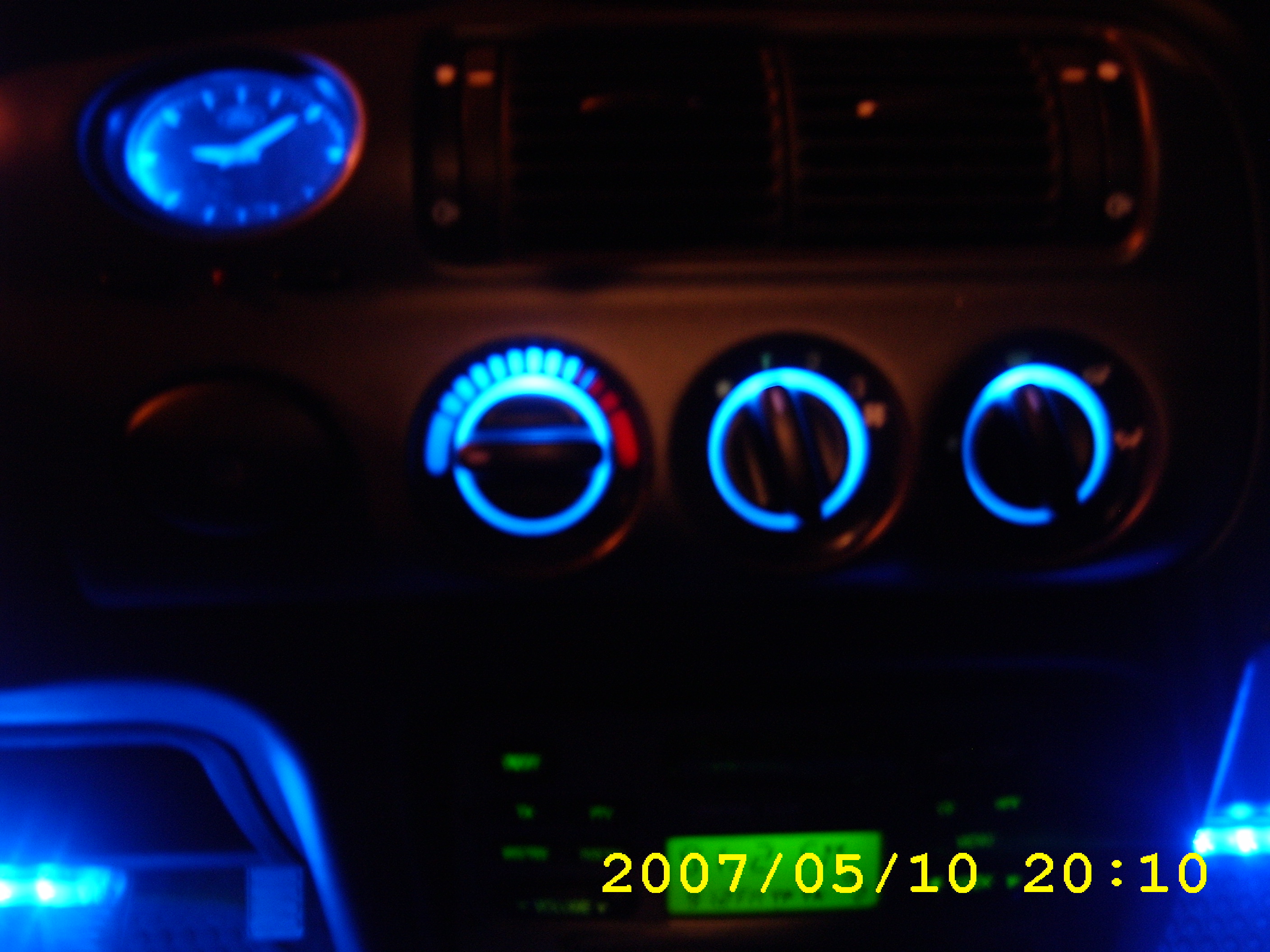

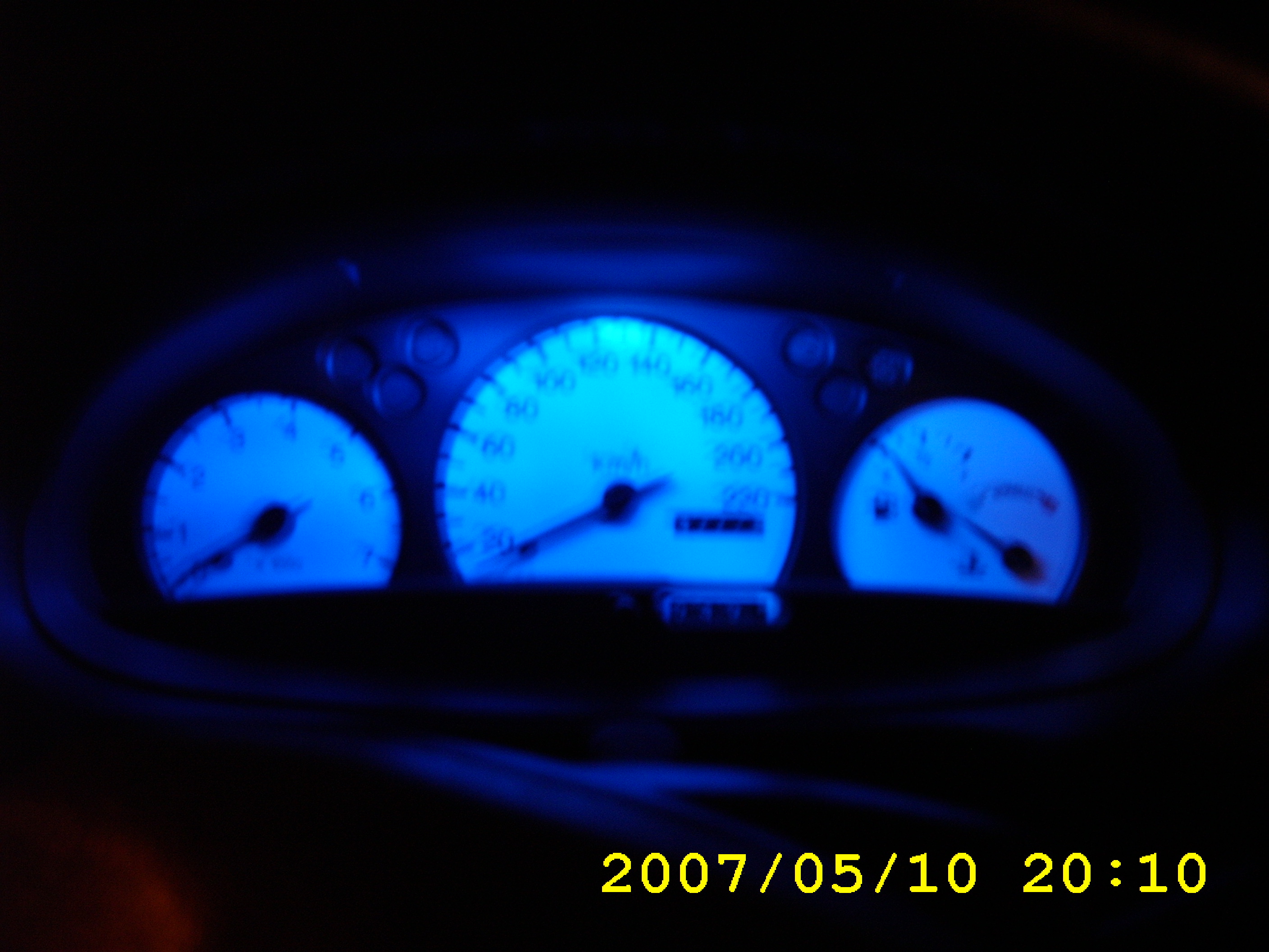

Kurcze fajnie to wygląda ale czy w nocy nie oświetla Ci to przypadkiem całej kabiny?
fryszard
Post autor: fryszard »
nie jest dobrze, idzie sie przyzwyczaic:) troche to wina aparatu w rzeczywistoscie swiatło nie jest takie jasne, jest koloru ciemno niebieskiego i nie meczy oczu.

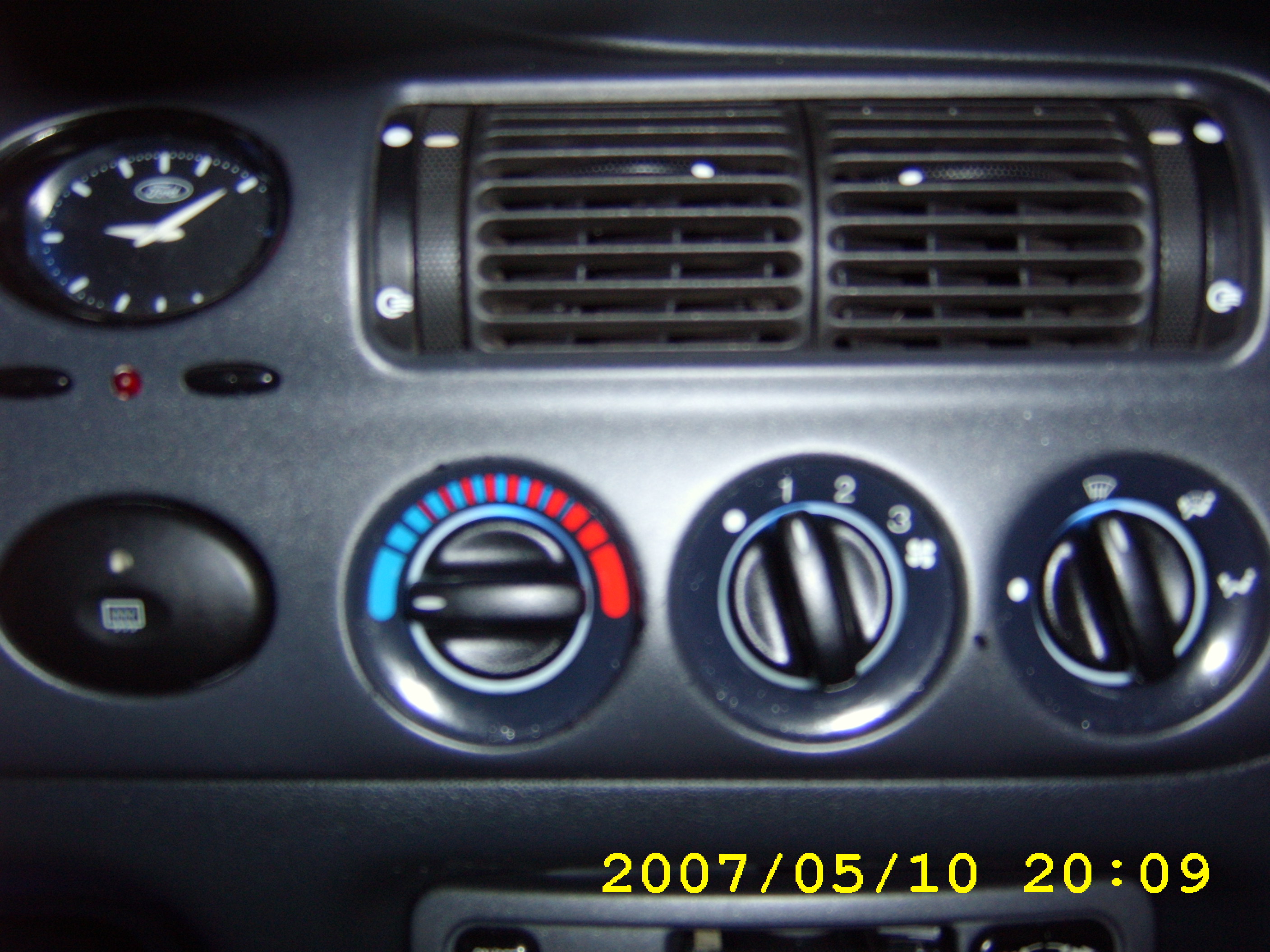

a tak w dzień
generalnie bardzo fajnie ja idę wymyśleć podświetlenie pokrętła wysokości świateł

dołożę jeszcze zegary ,sporo się z nimi namęczyłem
neon4u
Post autor: neon4u »
lucjan zegary masz identycznie jak ja :mrgreen: . ja mam listwę flux i zalutowana jest do oryginalnych miejsc żarówek :mrgreen: Powiedz jak zrobiłeś te pokrętełka?? Czekam :razz:
lucjan
Post autor: lucjan »
na pierwszej stronie tego tematu jest zdjęcie deski bez pokręteł,wziąłem ostry nożyk i wyciąłem ten plastik wokoło pokrętła,jak go zaczniesz drapać to fajnie schodzi,tylko musisz go równo naciąć na całym obwodzie i gotowe,ja to robiłem kilka razynajpierw naciąłem na obwodzie samego zielonego żeby sprawdzić co się stanie (jakby co to pokrętło by to przykryło )a potem wyżej i wyszło super ,bo nie razi w oczy,aha i 3 diody zamiast żarówek wystarczająco
