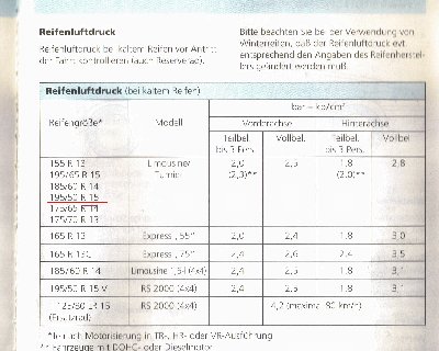

taką rozpiskę to ma Mati przy RS-sie
Tigerbart
Post autor: Tigerbart »
Reasumując - odpowiedź doa autora tematu - 185/65/15 są za duże, 195/55 to jest już inna bajka - komfort i wygląd. Optymalnie według mnie to 195/50.
Rob
Post autor: Rob »

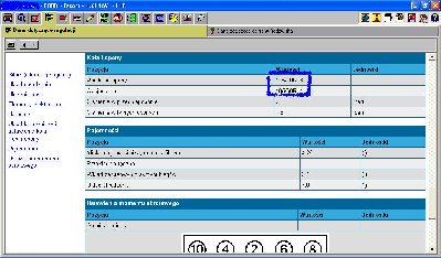

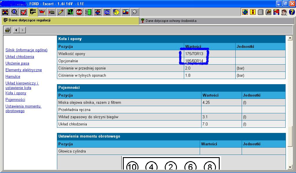

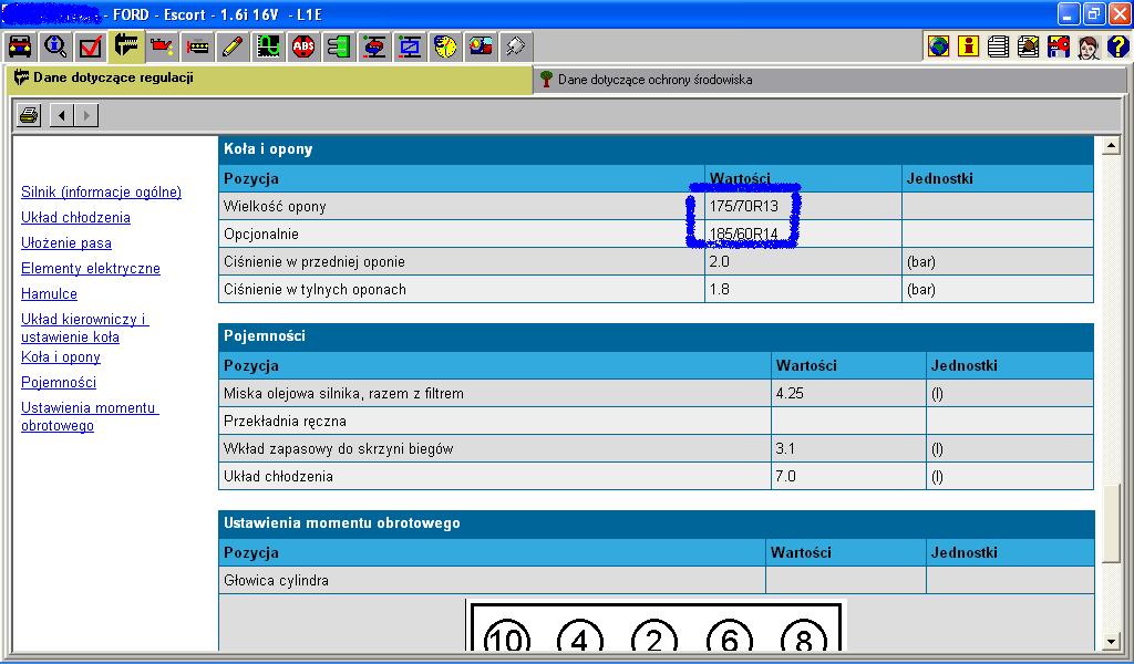

Jamszoł pisze:taką rozpiskę to ma Mati przy RS-sie
no i ....
RS- ma kapytki fabrycznie większe a 1,6 w rozpisce ma 175 - 185 opcionalnie.
A u ciebie , to jakiś BYK - chyba , że masz RS-a
Rob
Post autor: Rob »
Jamszoł pisze:RS- ma kapytki fabrycznie większe a 1,6 w rozpisce ma 175 - 185 opcionalnie.
nie RS nie posiadam no chyba ze 1,6 i nie uważam aby to był błąd czy tam BYK :mrgreen:
A tak na poważnie .... Pamietacie Punto II HGT 1,8 130 KM ? tam fabryczne ogumienie to 195/50/15 i super fotele , kiera i parę jeszcze innych elementów . I to samo ogumienie fotele i te wszystkie bajery znajdziemy np. w Punto II sporting 1,2 85 KM , a te same fotele co w HGT znajdziemy w Punto II Go 1,2 60 KM , i opcjonalnie felgi 15" ..... po co sportowe fotele i koła 15" ( opcja ) w 1,2 ? .... Ja powiem tak . Nieznane są ścieżki producenta i jego zamiary co do różnych wersji wyposażenia .... Ja posiadam powiedzmy takiego " sportinga " Forda , koła fabrycznie 195/50/15 i fotele Recaro zestawione z zwykłym 1,6
Co do Forda to tak jak Jamszoł, podał standartowe kola to 175 , 185 silnik 1,6 ale w innych wersjach producent nie wyklucza do tego samego silnika innych kół np ..195/50/15 ;)
Mam nadzieję że każdy zrozumiał o co mi chodzi :mrgreen: :mrgreen: :mrgreen:

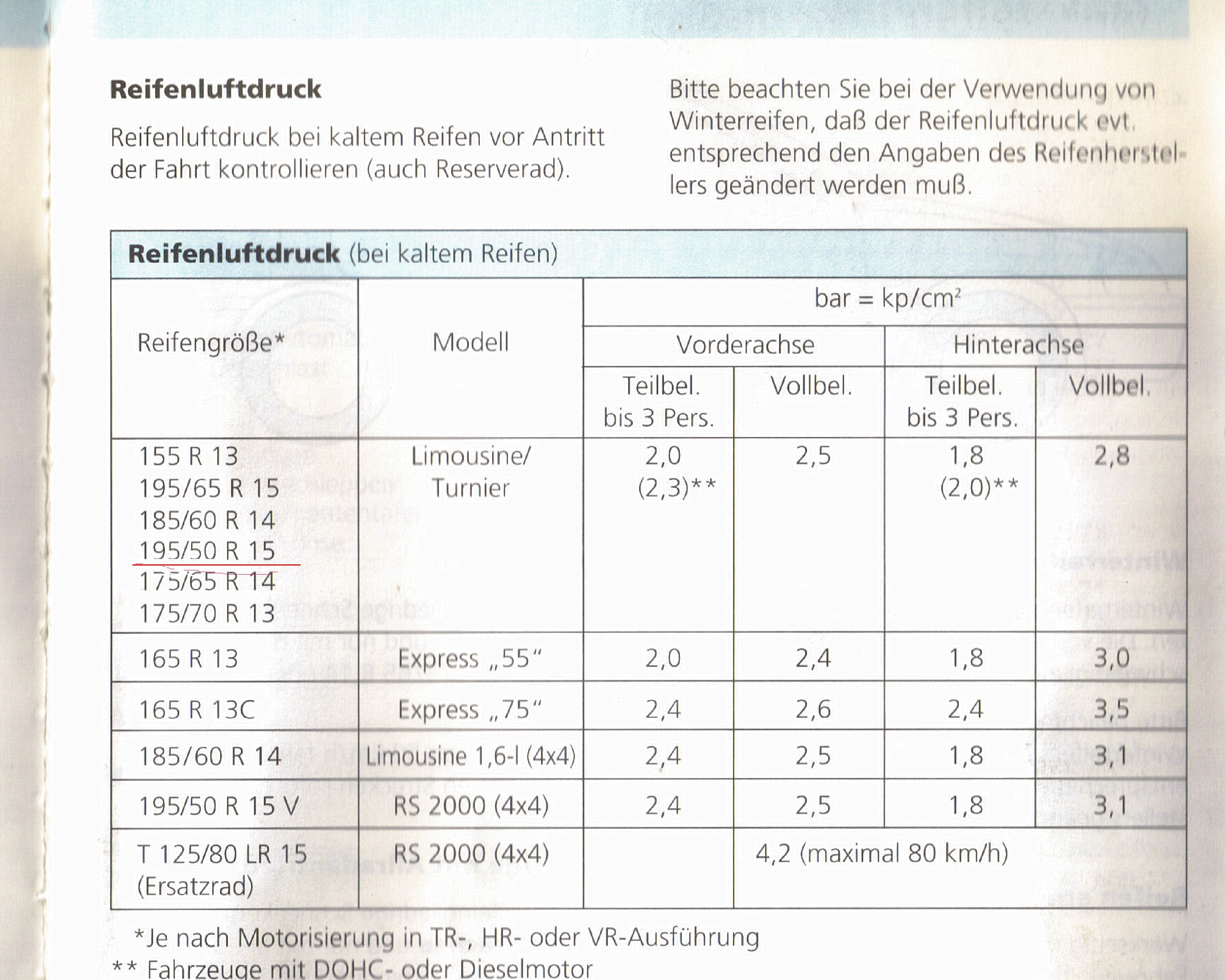

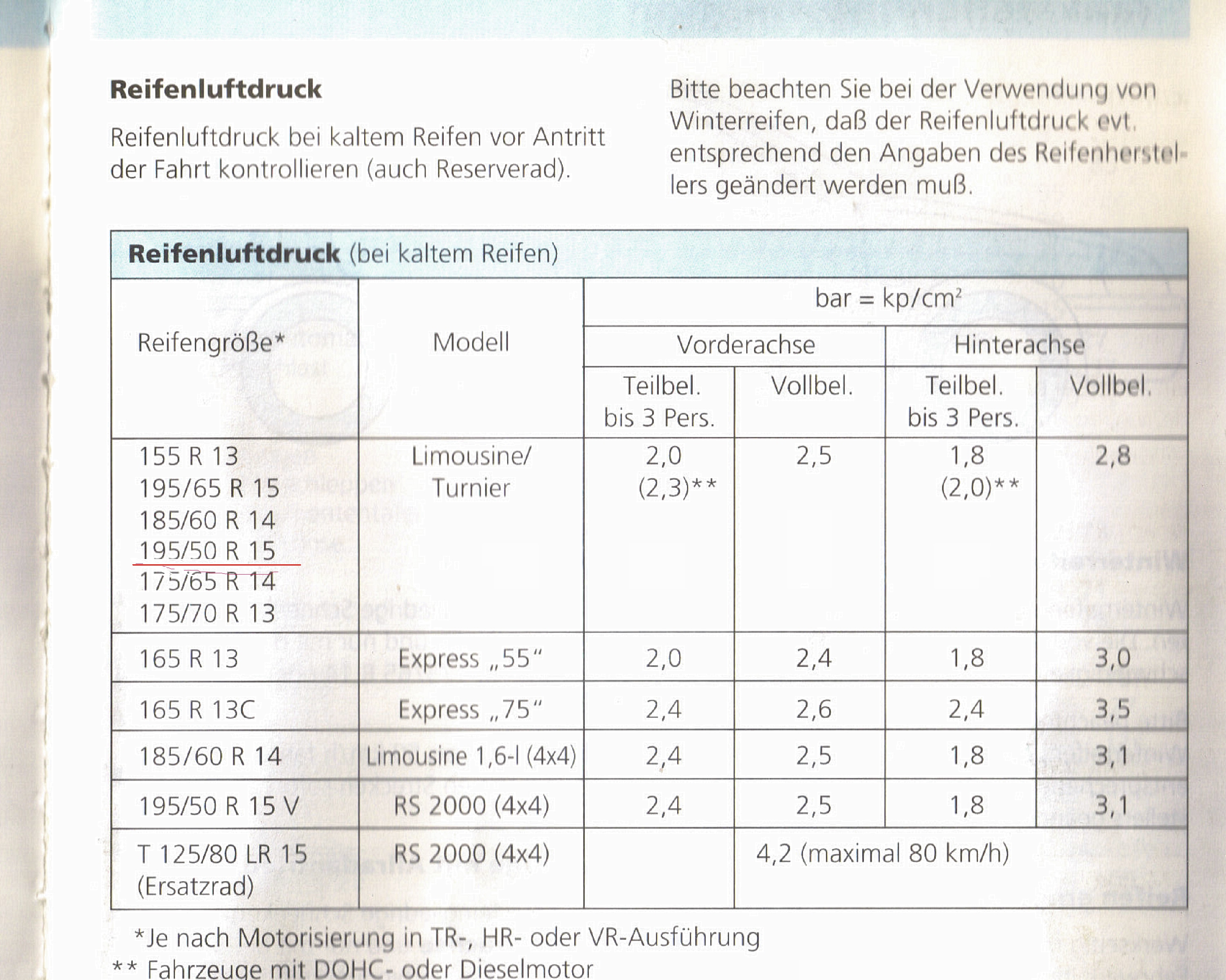

Podaję jeszcze jedną tabelkę pokazucjącą moją teorię ;)
Jak widac wszystkie opony podane mozna stosowac i w HB i w kombi .
