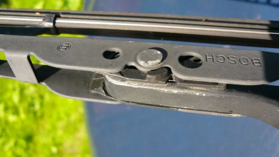

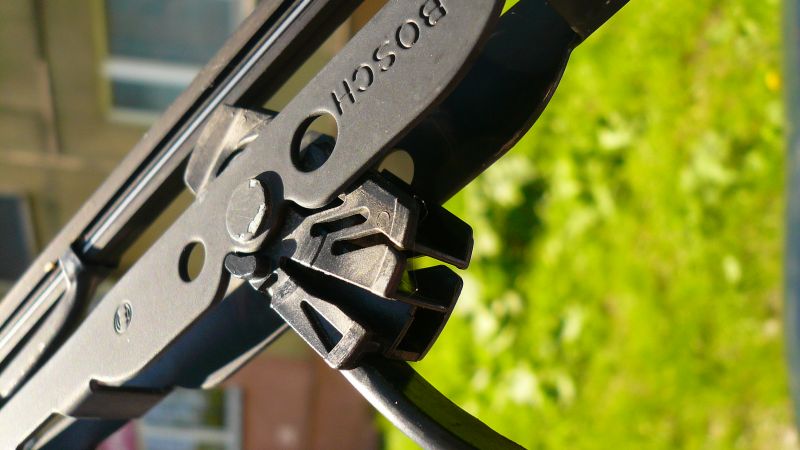

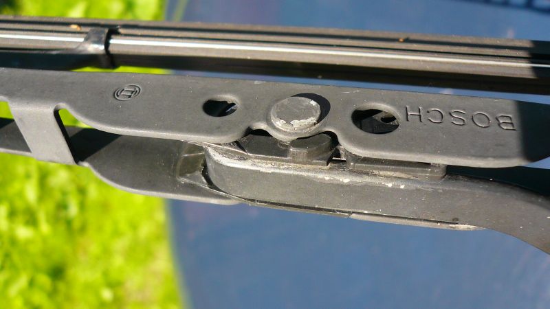

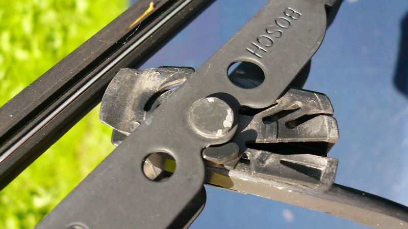

Sorry za opóźnienie, u mnie wygląda to tak i trzyma się spoko ;-)

Kwazio, to chyba masz tak samo założone jak u mnie, dużo musisz siły użyć żeby je sciągnąć ?
