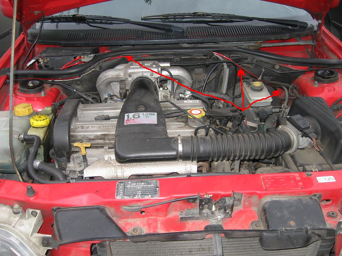

Ja puscilem tak jak na zdjeciu ponizej. W kabinie wychodzi gdzies kolo pedalow, nastepnie pod plastikiem na progu (w srodku) i do bagaznika :] W niczym nie przeszkadza, nie grzeje sie i go nie widac :)

mam identycznie:>

No to dodalem zdjecie zeby bylo latwiej sobie wyobrazic :D
