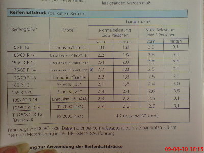

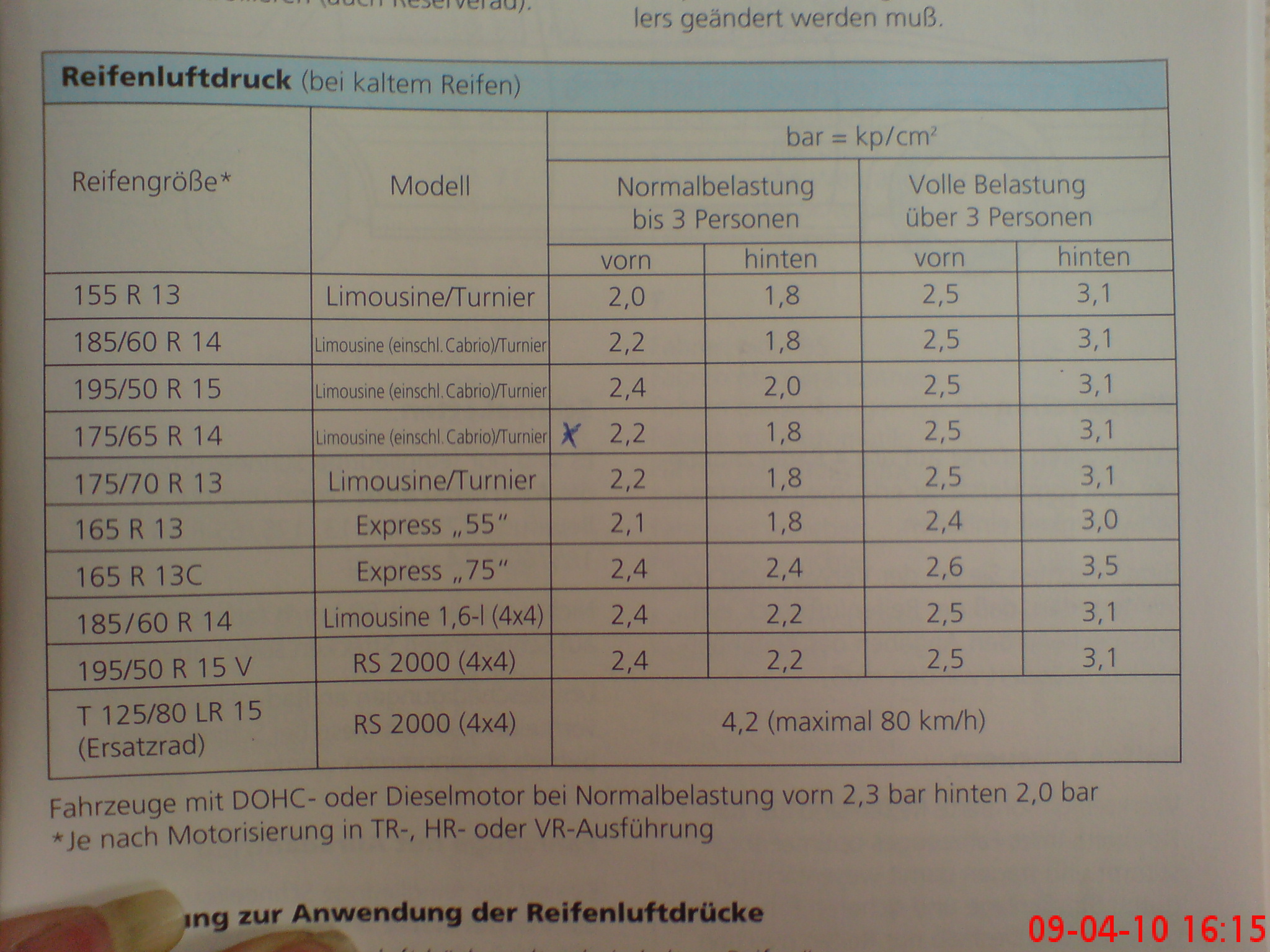

U mnie w książce od Esa - po niemieckiemu - jest tak (jeśli chodzi o ciśnienie :
Reinfengrobe -175/65/14
ciśnienia:
Normalbelastung bis 3 Personen - 2,2 / 1,8
Volle Belastung uber 3 Personen - 2,5 / 3,1
Pojemność silnika (ccm) 1299 1391 1597 1753
Ciężar własny (kg) 1350 1464 1390 1530
1.8D kombi - masa całkowita (kg) 1540
Zrobiłem jeszcze fotę strony z ciśnieniami z mojej książki

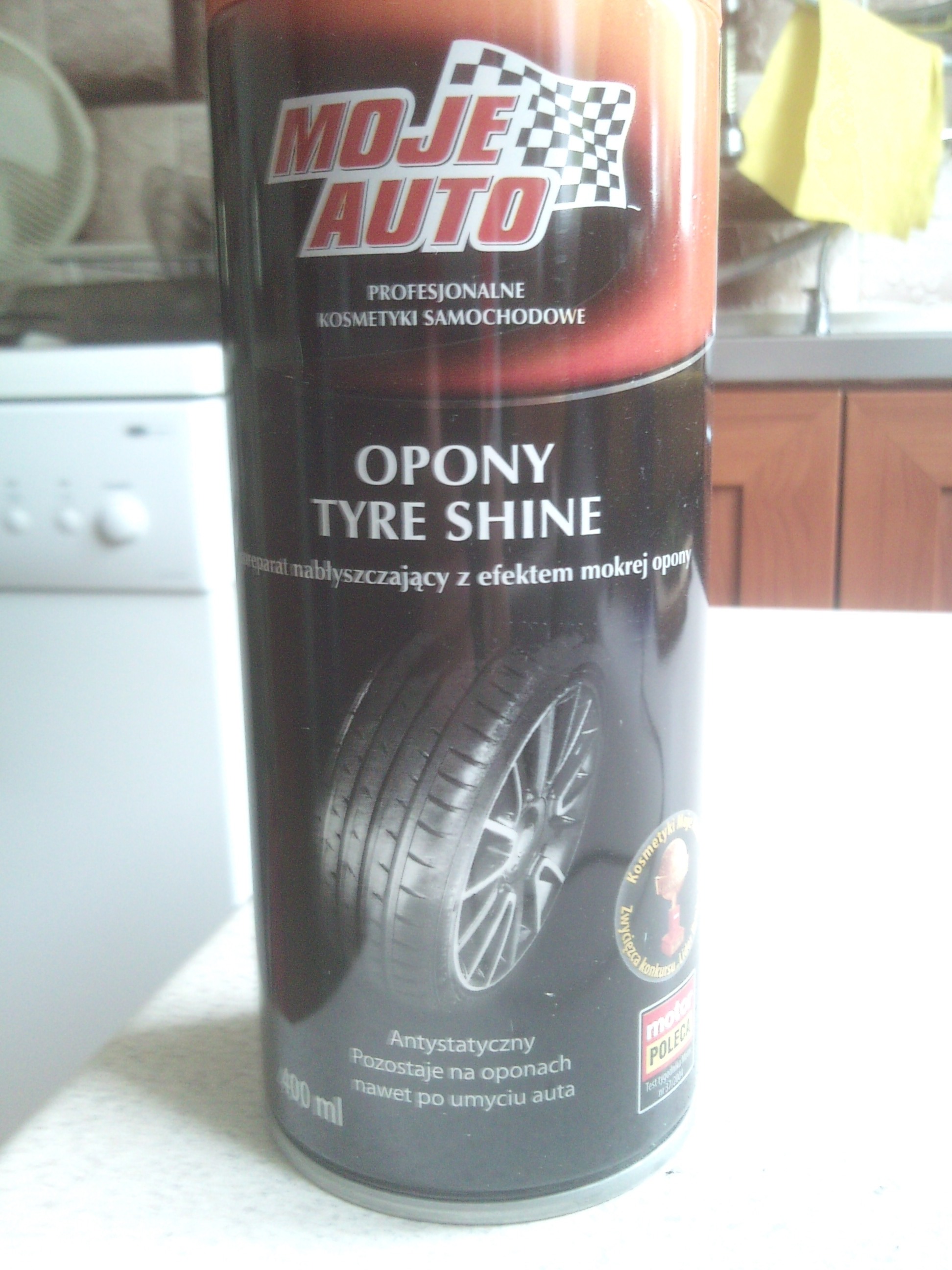

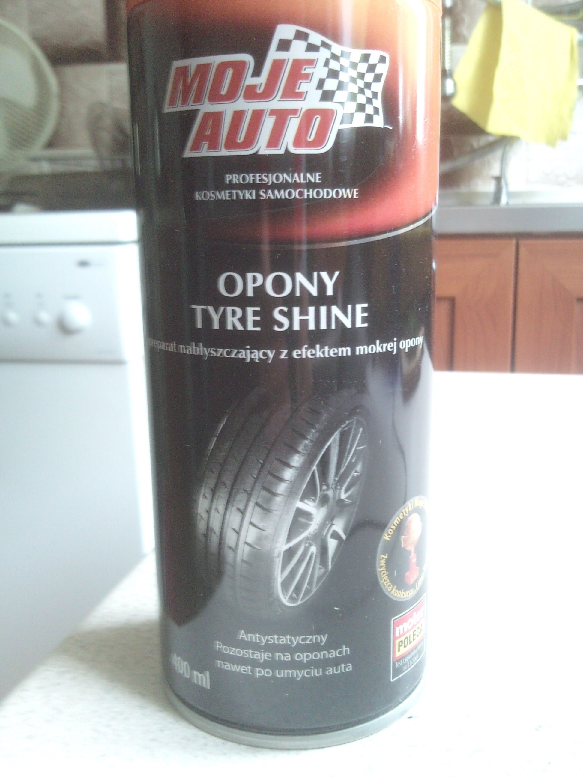

Tak jak obiecałem - foto mazidła do opon
Opony nie brudzą się - wyglądają cały czas jak nówki
U mnie trzyma to coś już 2 miechy
Opona wygląda jak by była cały czas czarna i mokra
Producent - http://www.moje-auto.pl/
