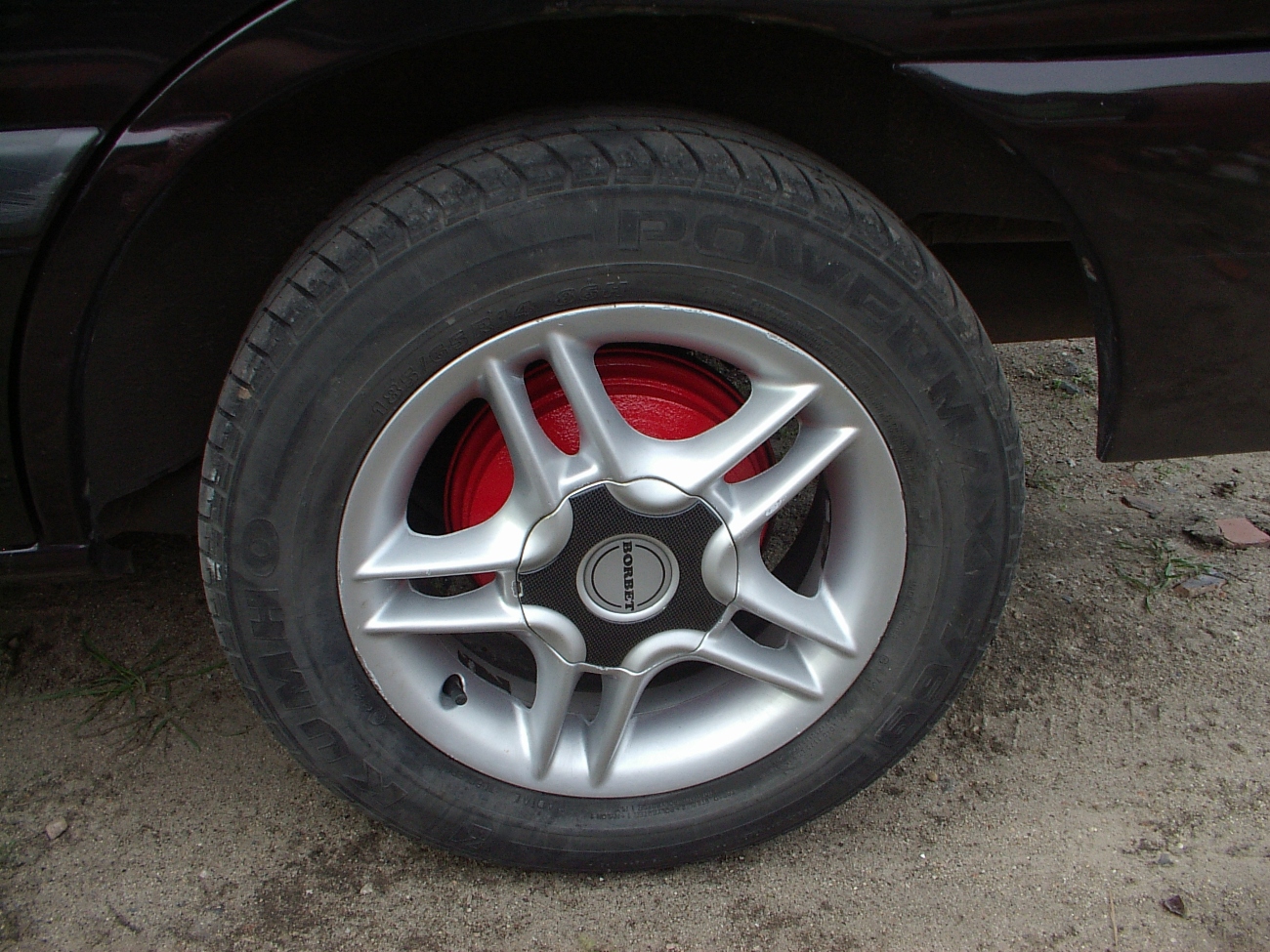

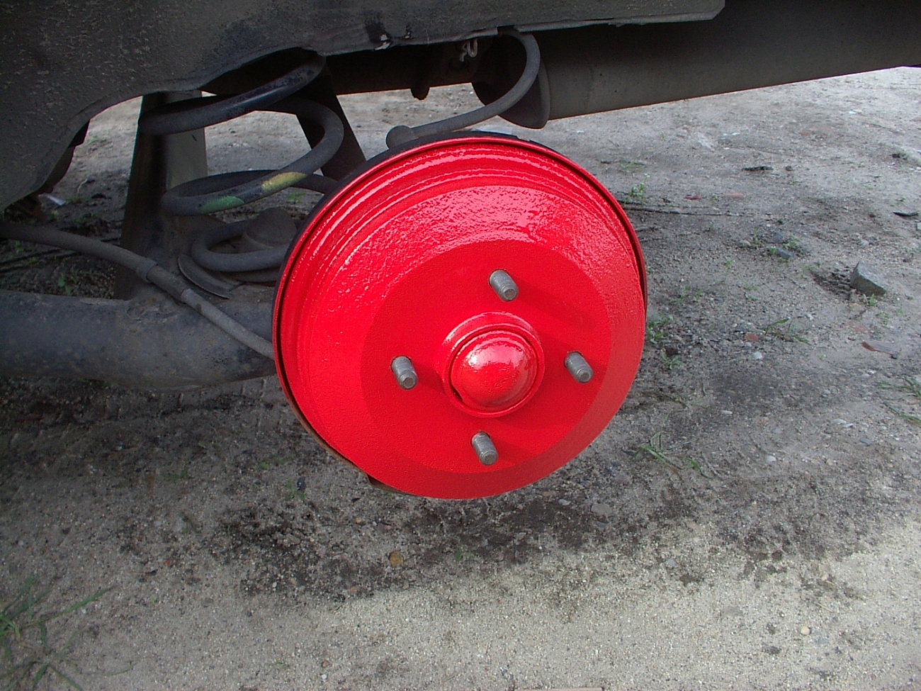

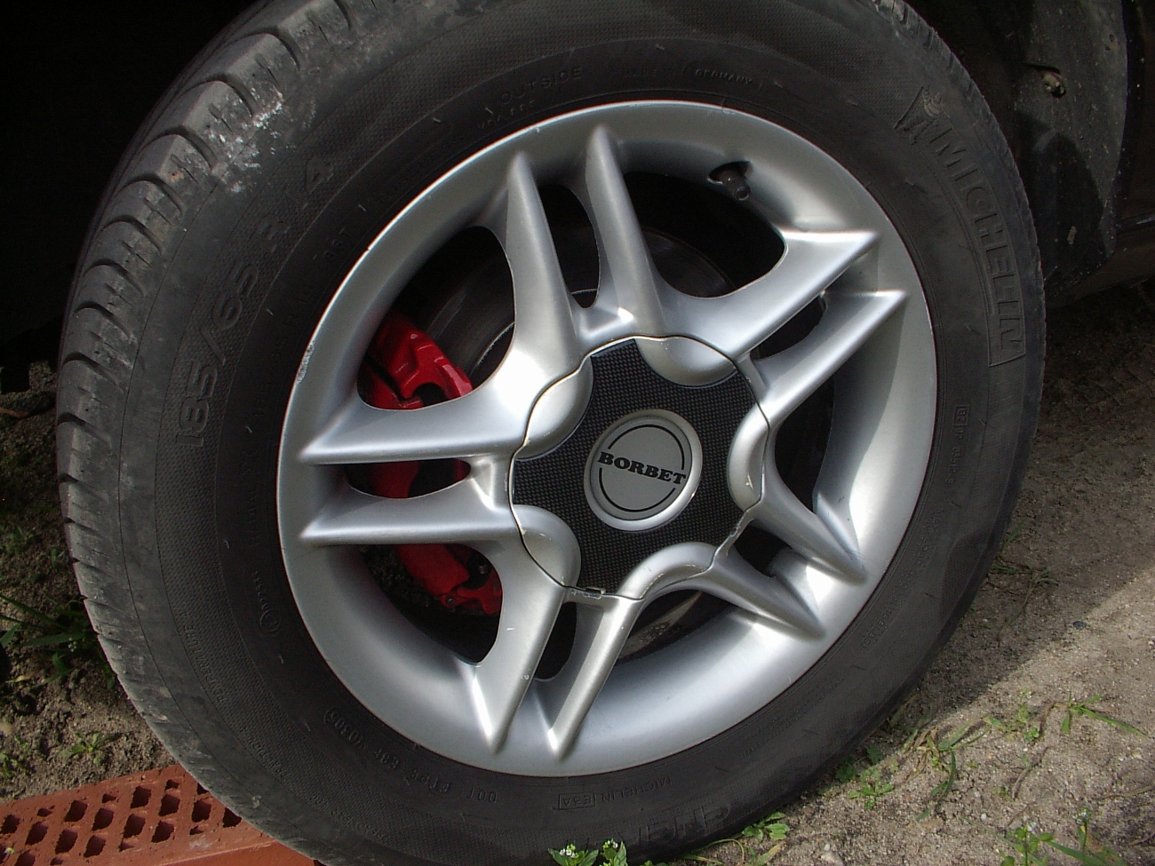

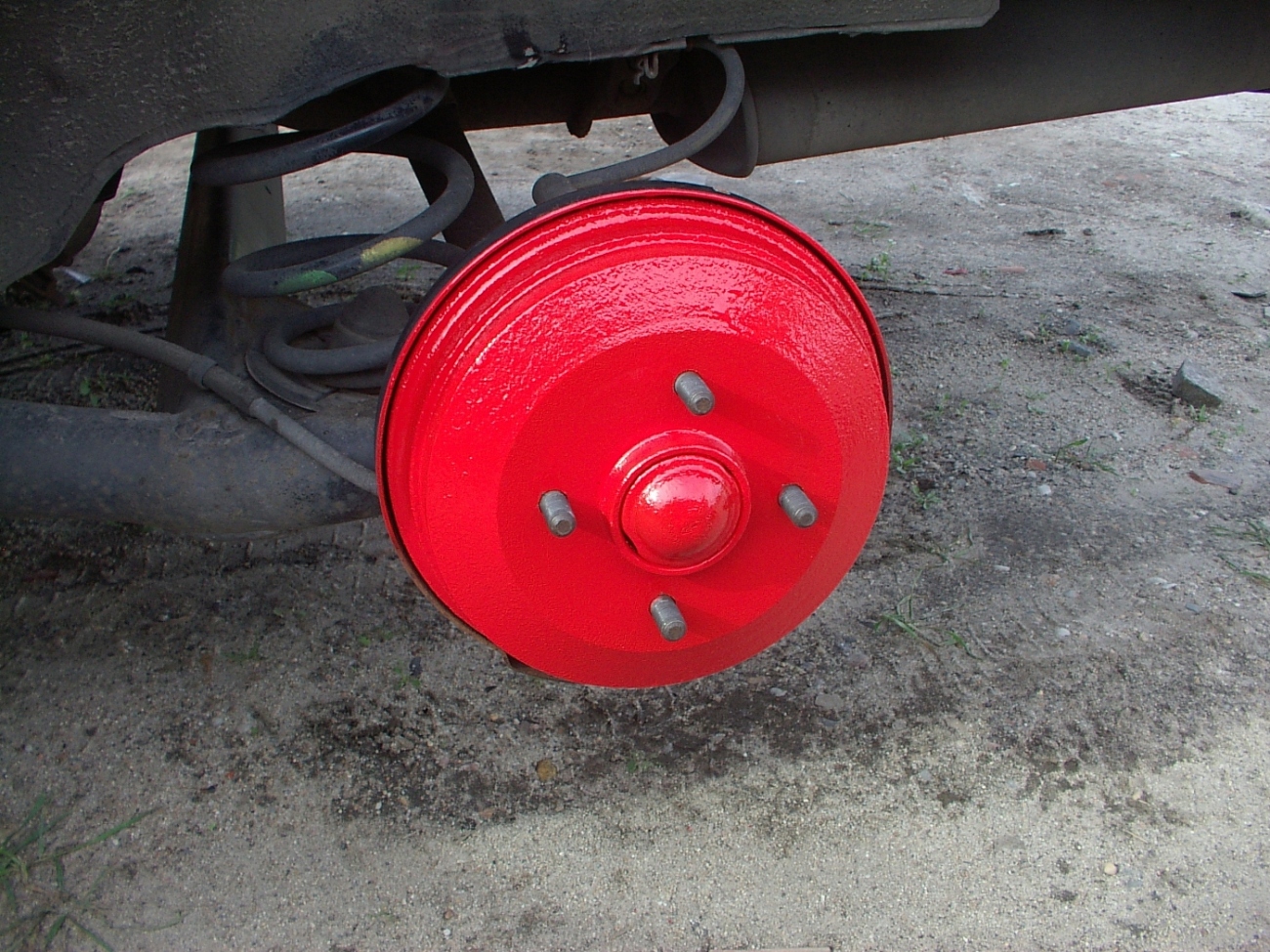

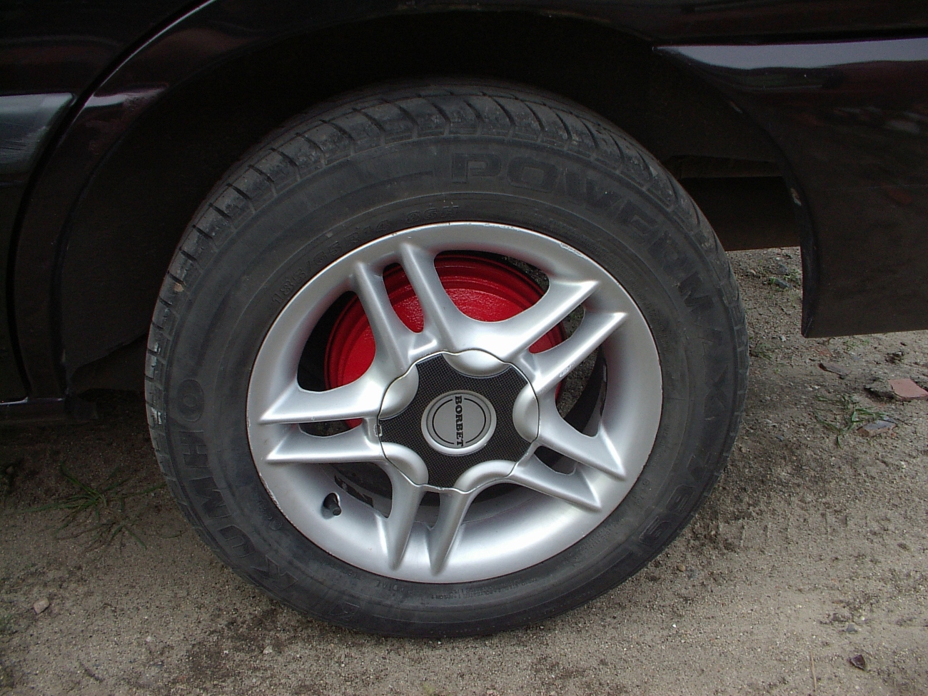

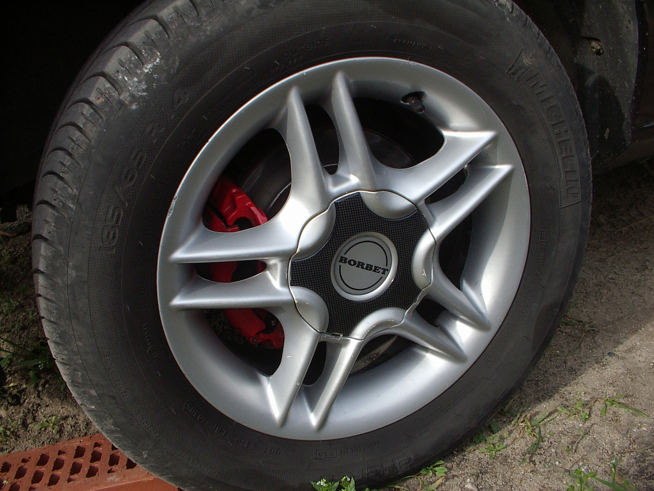

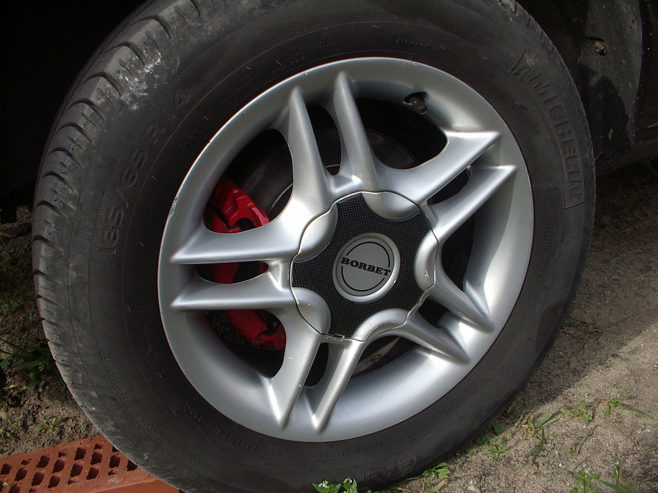

witam, wczoraj pomalowałem zaciski i bębny w swoim Escorcie, lakierem specjalnie przeznaczonym do zacisków hamulcowych firmy WESCO (akrylowy, szybkoschnący).
Kolor czerwony ( w rzeczywistości jest to krwisto czerwony jednak fotki chyba tak tego nie odzwierciedlają:/ ).
Na zaciski nałożyłem 4 warstwy natomiast na bębny 3.
Po jakimś czasie dam znać czy lakier jest wart swej ceny (koło 30zł-400ml) i czy warto go polecić.

Ja się przy tym zbytnio nie denerwowałem:) miałem tylko mały problem z wyjęciem tulejki w zacisku. wziąłem młotek i coś cienkiego i to wystukałem. Mój poświęcony czas na to to z 2 godzinki. Może do dużo, no ale nigdy nie miałem ciągotki do dłubania w samochodach. Może powoli się to zmieni bo escortowi trzeba jeszcze troche poświęcić czasu.
