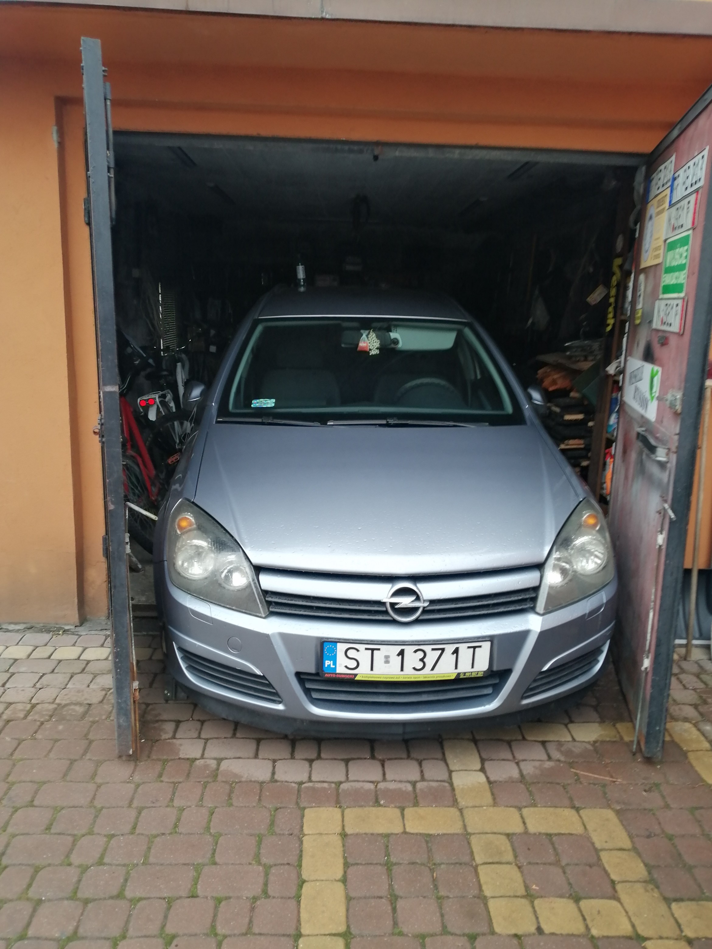

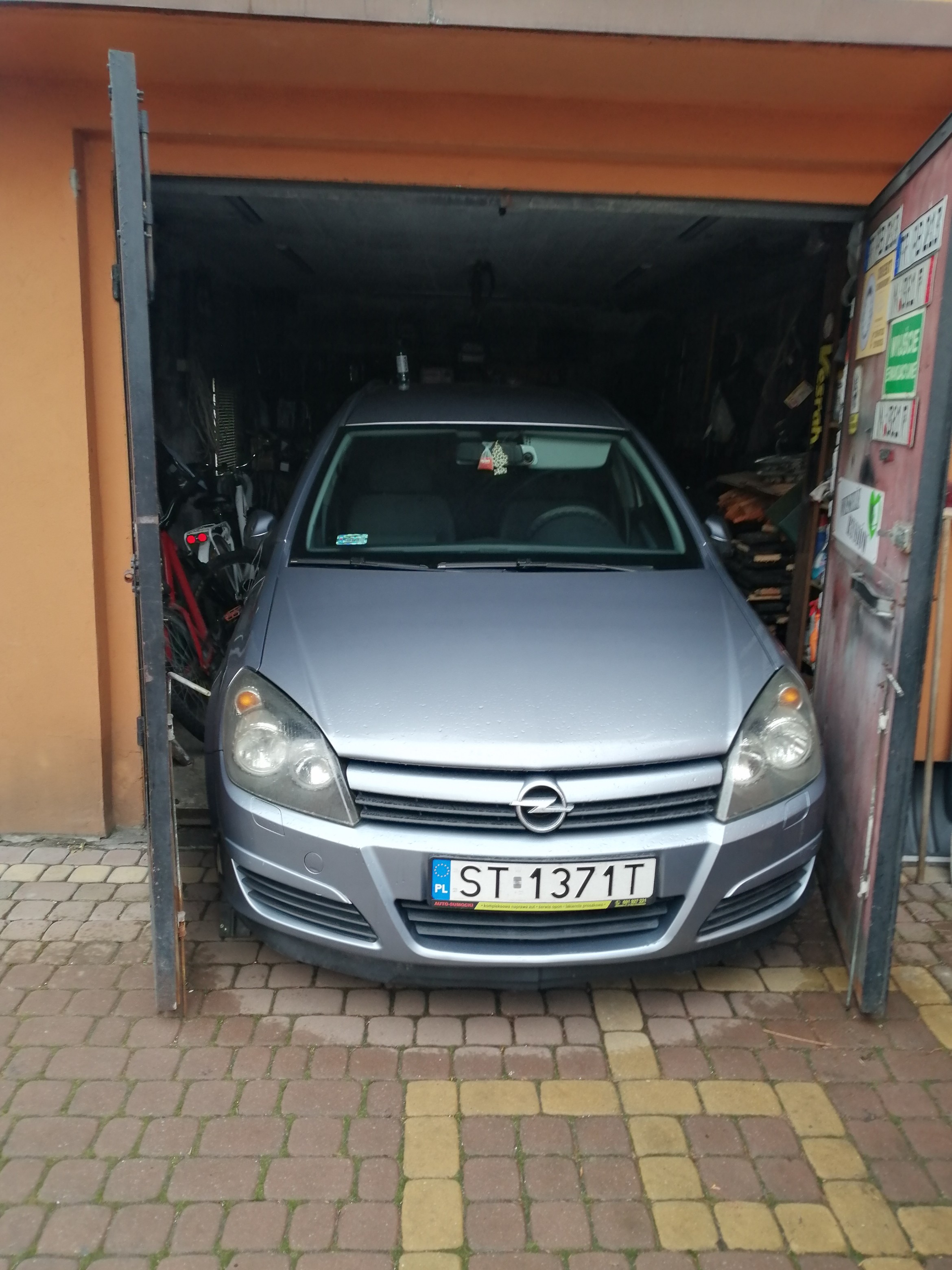

Co zrobiłem? Ano popsułem naprawiając. Wymieniałem klocki hamulcowe z tyłu i wzięło mnie na regenerację zacisków. Przy wymianie odpowietrznika zerwał się gwint. I
wielka. Jako, że to był największy odpowietrznik to już nie dało się wywiercić większego otworu i nagwintowanie pod większy odpowietrznik. Zamówiłem nowy zacisk i tak opel stoi dupą w garażu na kobyłkach. Lewa strona tylko wymienione klocki bez regeneracji. Prawa czeka na kuriera z częściami.
