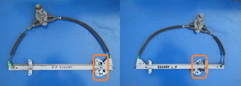

ja u siebie nie moge podniesc tak wysoko aby szyba w calosci sie stykala z uszelka. Np. w miejscu gdzie styka sie szyba z uszelka na przednim slupku,to u mnie jest delikatna szpara. Za to na uszczekach dachu mam jak najbarzdiej ok dzieki temu nie kapie mi do srodka. Do tego mam zalozona przednia uszczelke z escorta 1996, tylko ta uszczelka gwarantuje ze nie bedzie cieklo.
- Posty: 13025
Kleszczak, ja podnosiłem w mk5
jak znajde foty to prześle ale poluzowałem trzy śruby, ręcznie podniosłem szybe i przytrzymałem a następnie dokręciłem śruby.
albo dwie? tak czy owak popatrz ile jest śrub mocowania szyby i te trza poluzować i dokręcić

Fasolki?
Najlepsza uszczelka w koło ramy przedniej szyby to taka która ma taki wystająca rynienkę na zewnatrz auta. Rynienka zaczyna się już przy uszczelkach dachu

W cabrio jest inny mechanizm
- harnasiowy
- Posty: 954
- Rejestracja: 30 wrz 2013, 14:07
- Lokalizacja: Zielona Góra
- Posty: 23725
To nie wiem w jakich wersjach robili takie na lince...
