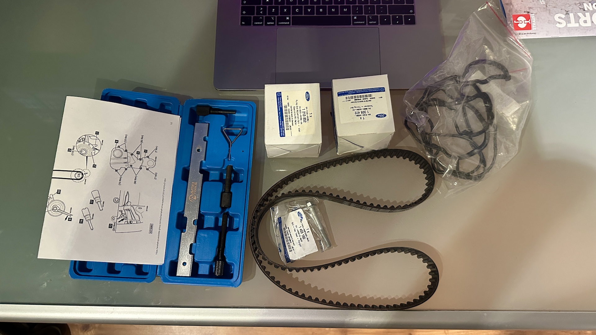

Skompletowałem części niezbędne do wymiany rozrządu w focusie.
Minęło 8 lat od zakupu auta
Problem jest tylko taki że nie za bardzo mam czas i chęci aby to zrobić. Najchętniej to bym to w ogóle przełożył na JUTRO.

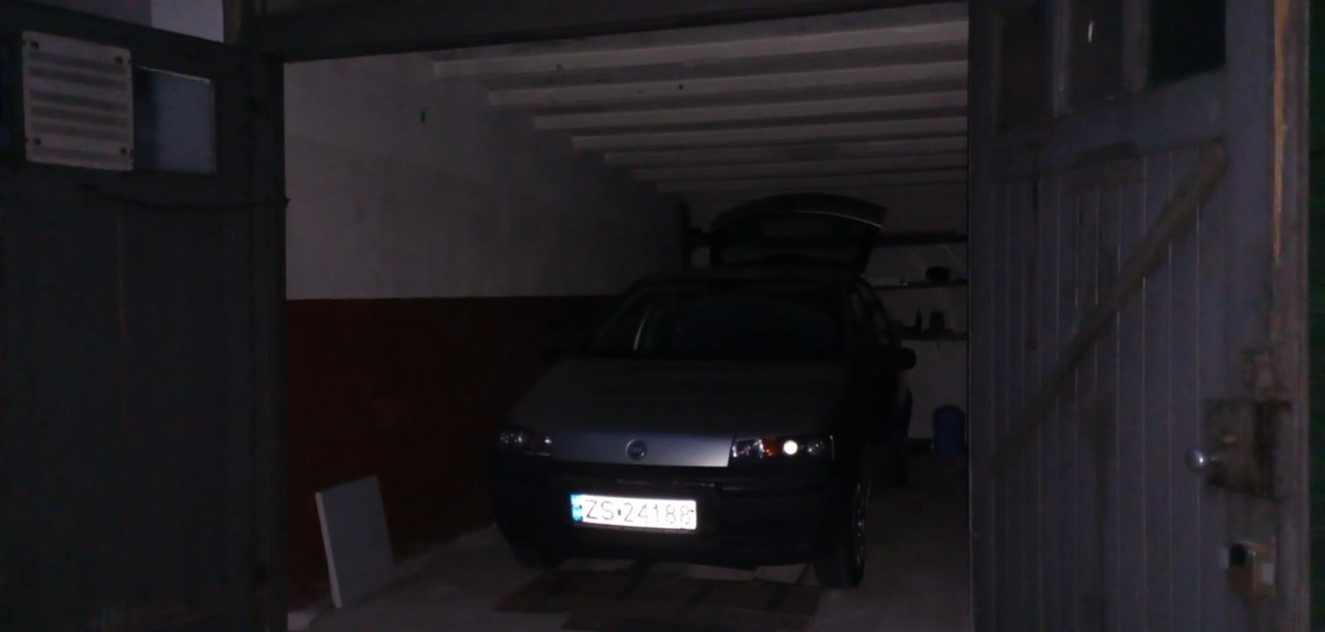

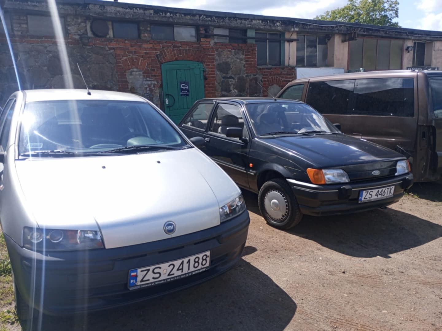

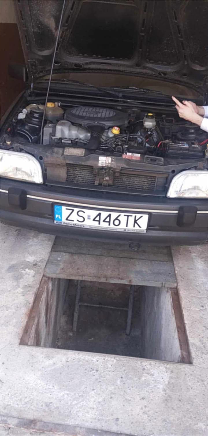

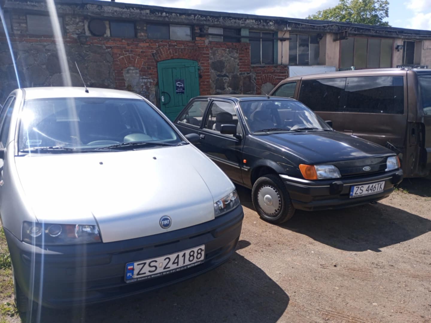

Ja z kolei za bardzo się angażuję bo taki już mój charakter... dbam o to co w rodzinie jak o swoje. I tak od tygodnia prawie nie wychodzę z garażu. Najpierw Punto, później Fiesta, a od jutra ponownie Punto na dalsze poprawki. I tym sposobem koniec maja trzasnie nie wiadomo kiedy.

były czasy kiedy takie lampy z punto montowali w escortach.

Nie tylko w Escortach. Ale obleśnie to wyglądało. Swego czasu jeden taki reflektor w ASO Fiata kosztował 711,- gdzie najniższa krajowa wynosiła w tym samym czasie ~1.400,-
Ja po latach nabyłem taki ojcu na wyprzedażach ASO za nieco ponad 300,- i to ten po lekkiej modernizacji odpowietrzania. Bo te z pierwszej serii miały problemy z parującymi reflektorami.
Do calibry też je pchali, bo te soczewki w calibrze świeciły jak lampa naftowa

Właśnie przede wszystkim miałem Calibre na myśli. A w Punto gdy te reflektory są w dobrym stanie to świecą dość dobrze. Pamiętam jak przesiedliśmy się poprzednika w 2001 roku to był spory szok że w tym segmencie tak reflektory mogą świecić. Kilka osób będących pasażerami też lekko niedowierzało.

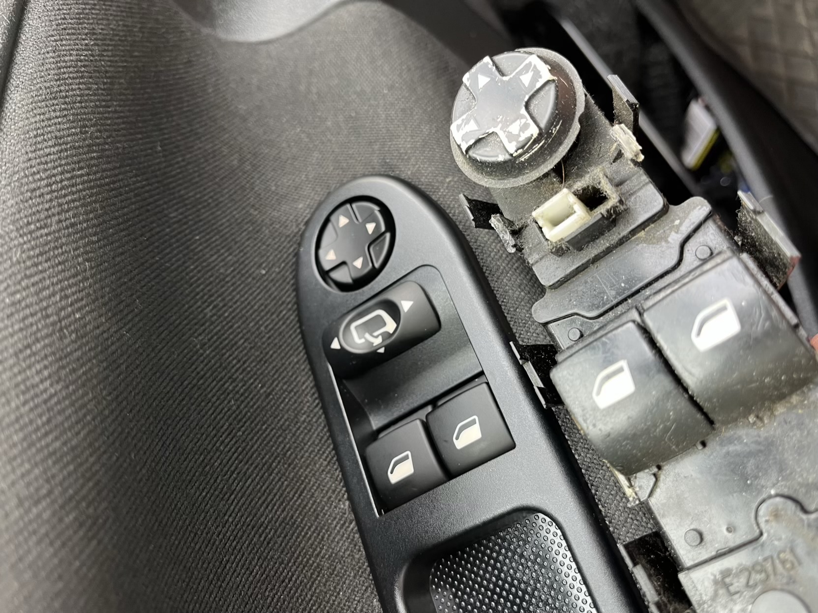

Wymieniłem w 207 przełączniki szyb w przednich drzwiach, ponad rok jeżdziłem z prawym całkiem zepsutym, w lewym urwany był przełącznik wyboru lusterka do regulacji, więc oczywiste że wymieniłem jak sprzedaje

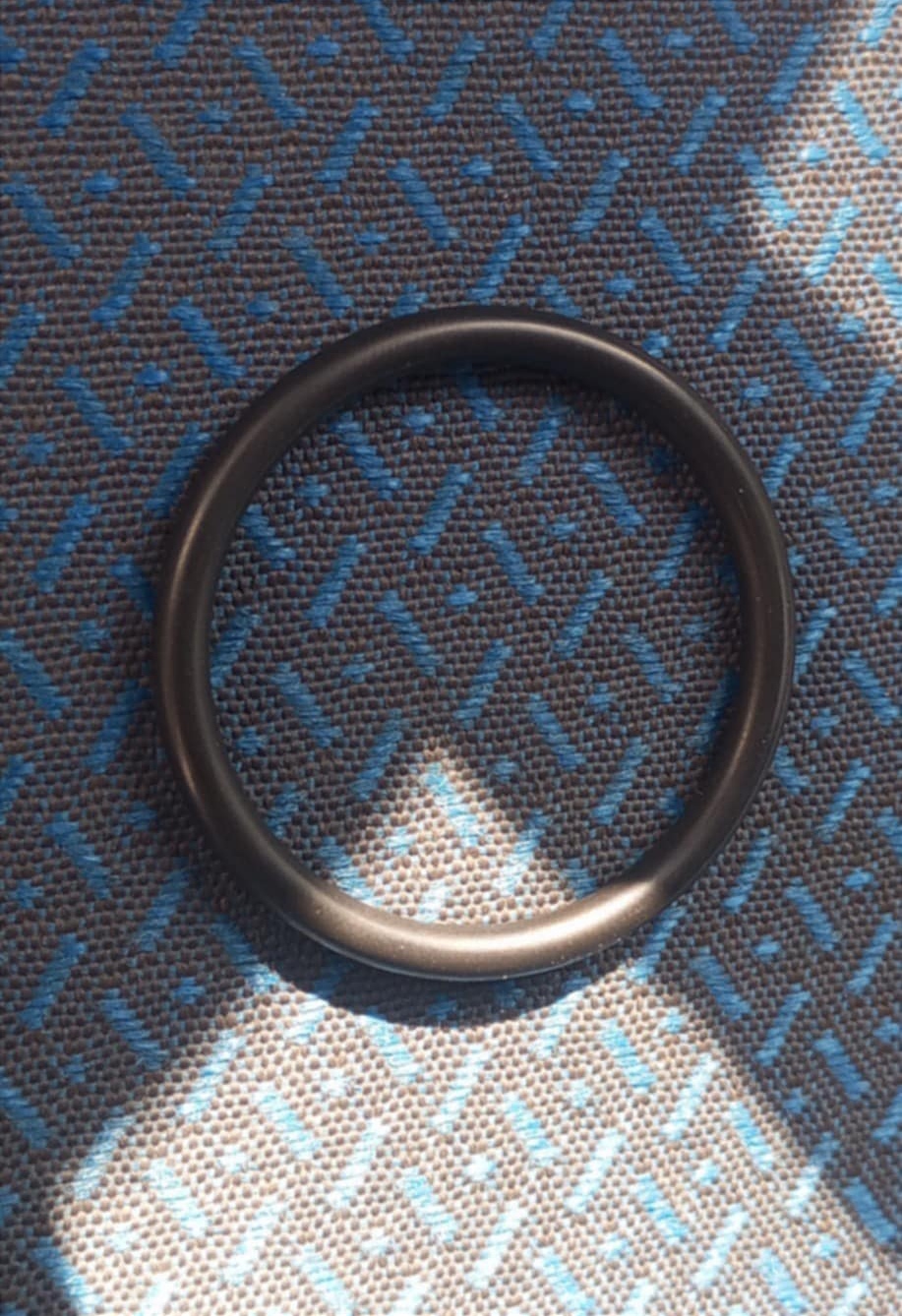

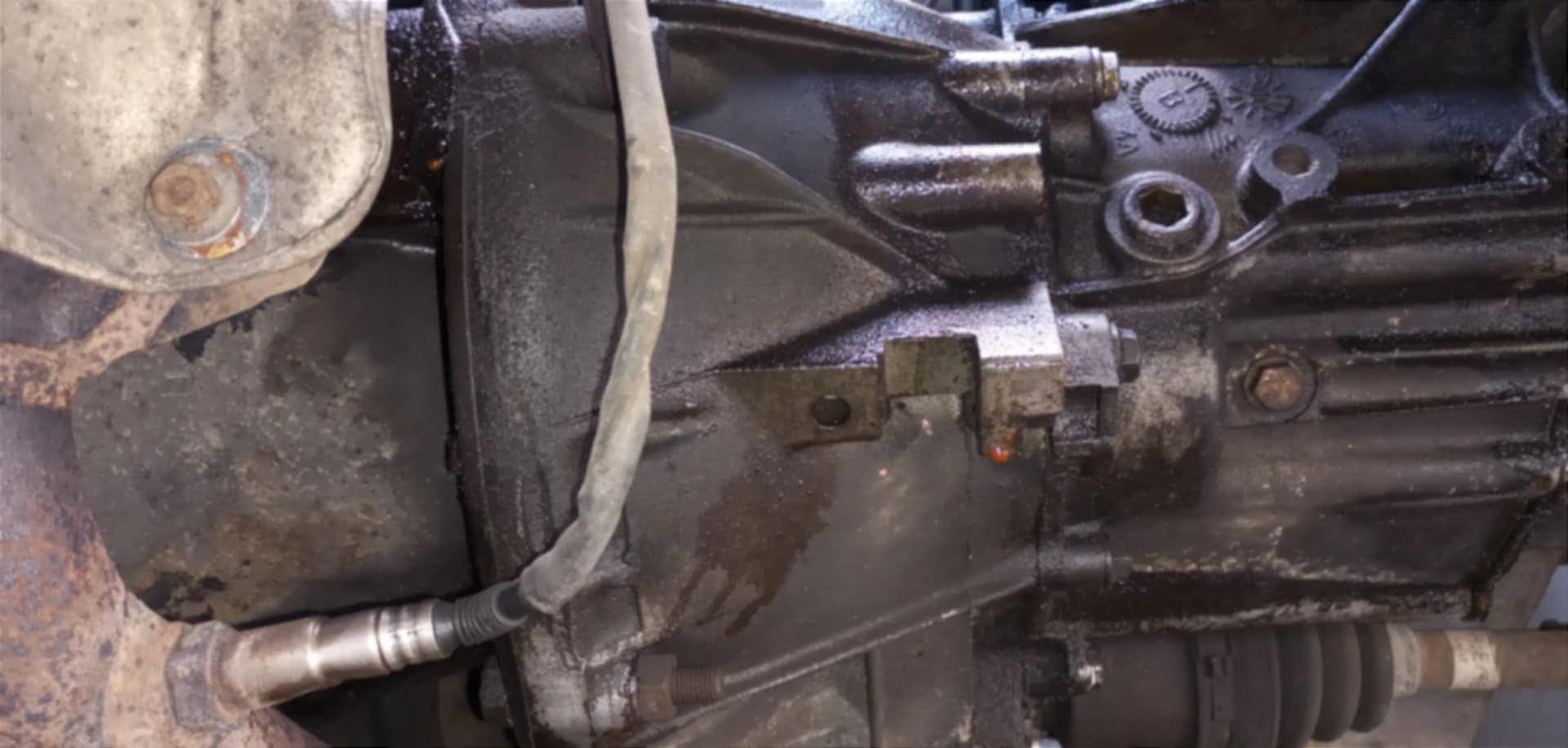

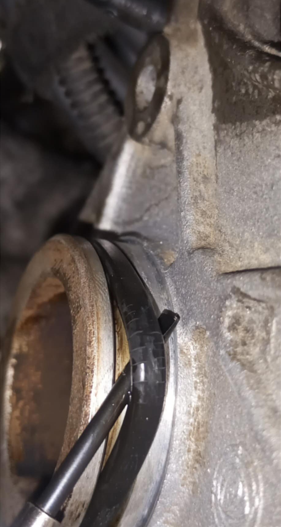

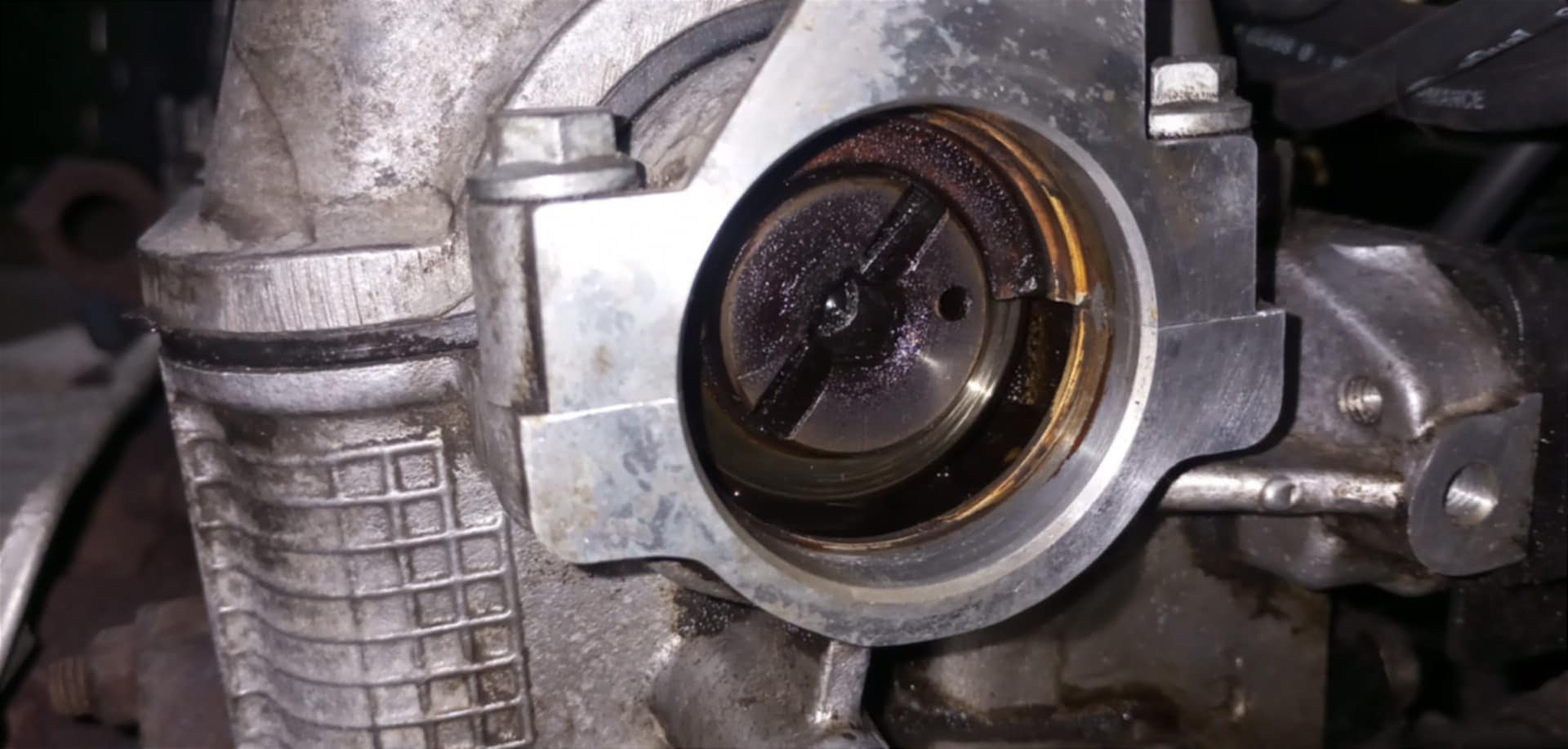

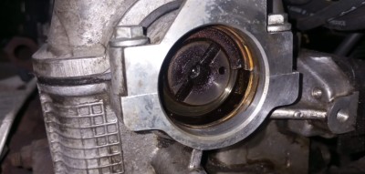

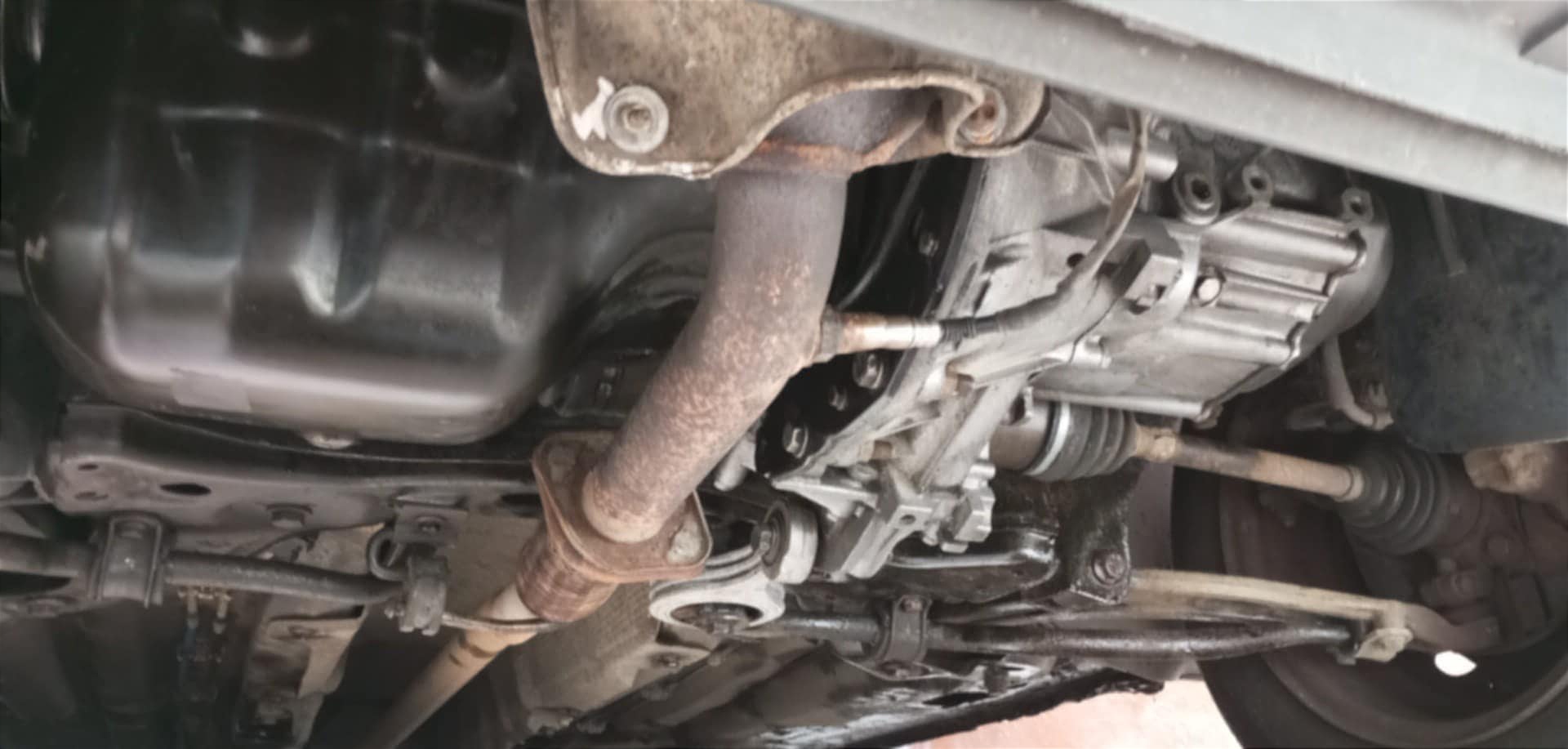

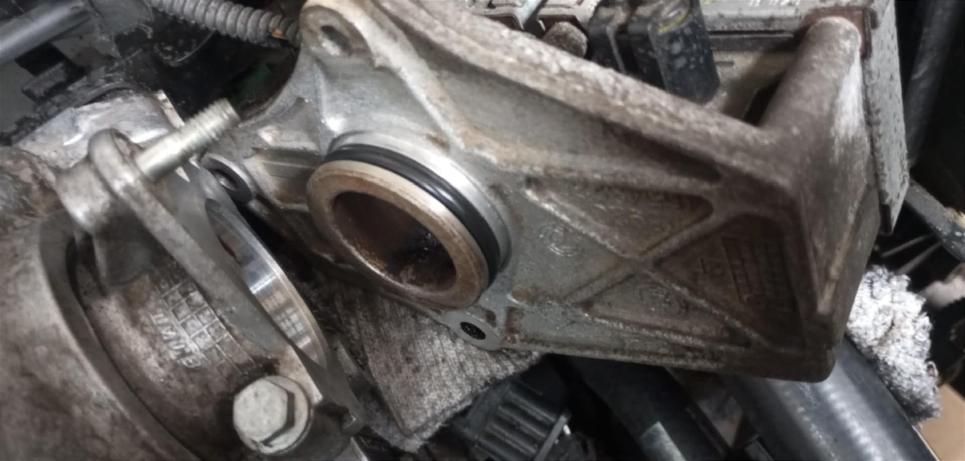

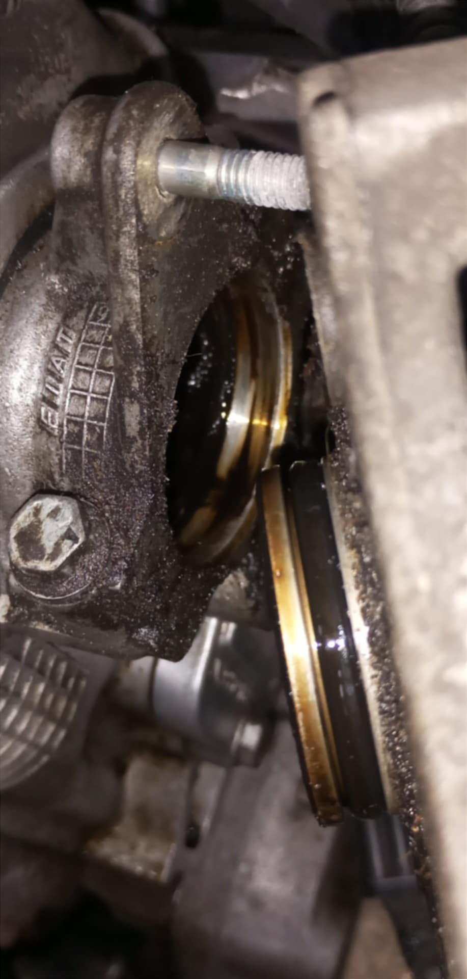

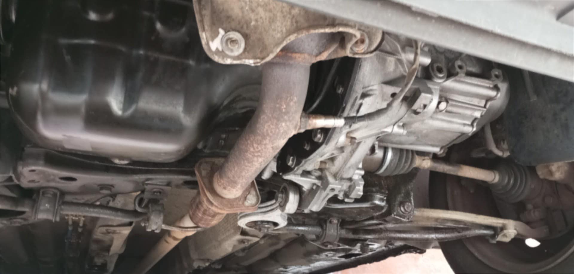

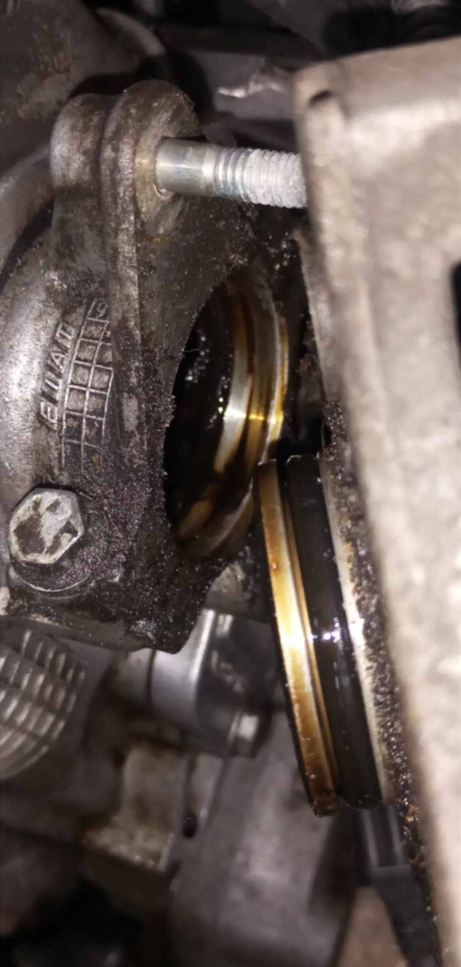

Dalszy ciąg prac przy Fiacie zaowocował usunięciem ostatnich wycieków które trapiły jednostkę napędową. Typowe miejsce nieszczelności w silnikach typoszeregu Fire czyli sączący się olej spod podstawy cewki zapłonowej. Winny uszczelniacz warty kilka zł. Kupiony nowy oryginalny, precyzyjny montaż dodatkowo na sylikon u podstawy dwóch elementów i spokój z nieszczelnościami. Samochód jeszcze wróci na kolejną serię poprawek gdzie zajmę się coraz ciężej pracującą pompą sprzęgła i wymianą tłumika końcowego który pomału sygnalizuje wyeksploatowanie.

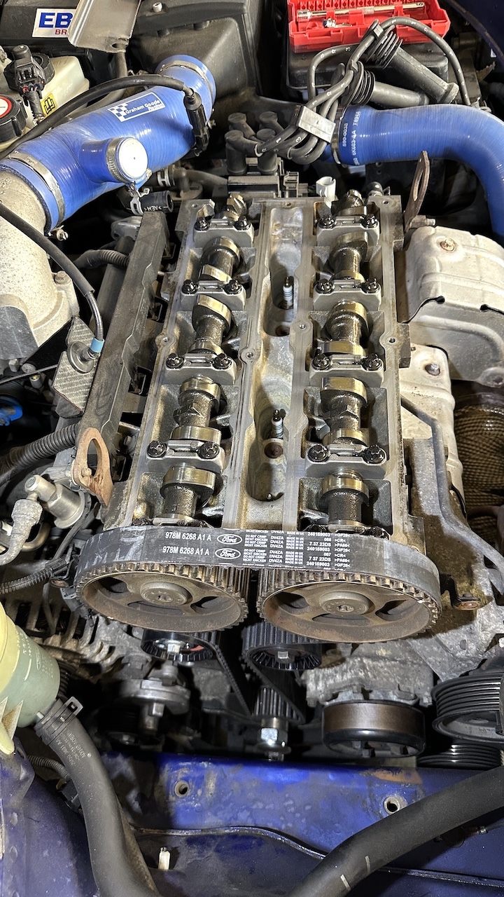

Nie dzisiaj, a wczoraj wymieniłem rozrząd w focusie. Muszę jeszcze w poniedziałek dokupić pasek alternatora bo nie wiedziałem jaka długość, nie jest to takie łatwe do znalezienia w internecie. I rolkę prowadzącą ten pasek bo jest głośna. To się wymieni JUTRO.

Rozrząd widzę elegancko bo OE
