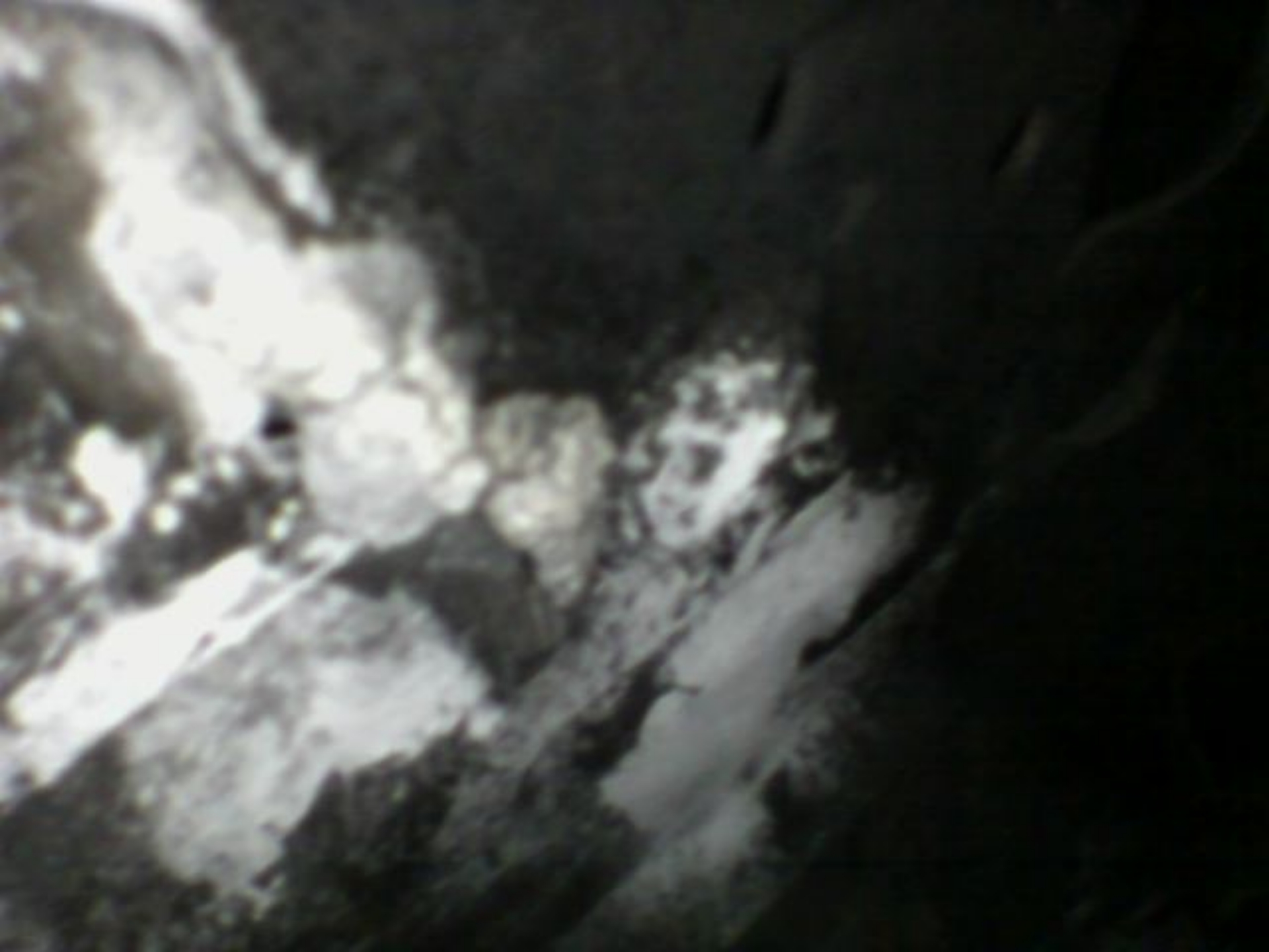

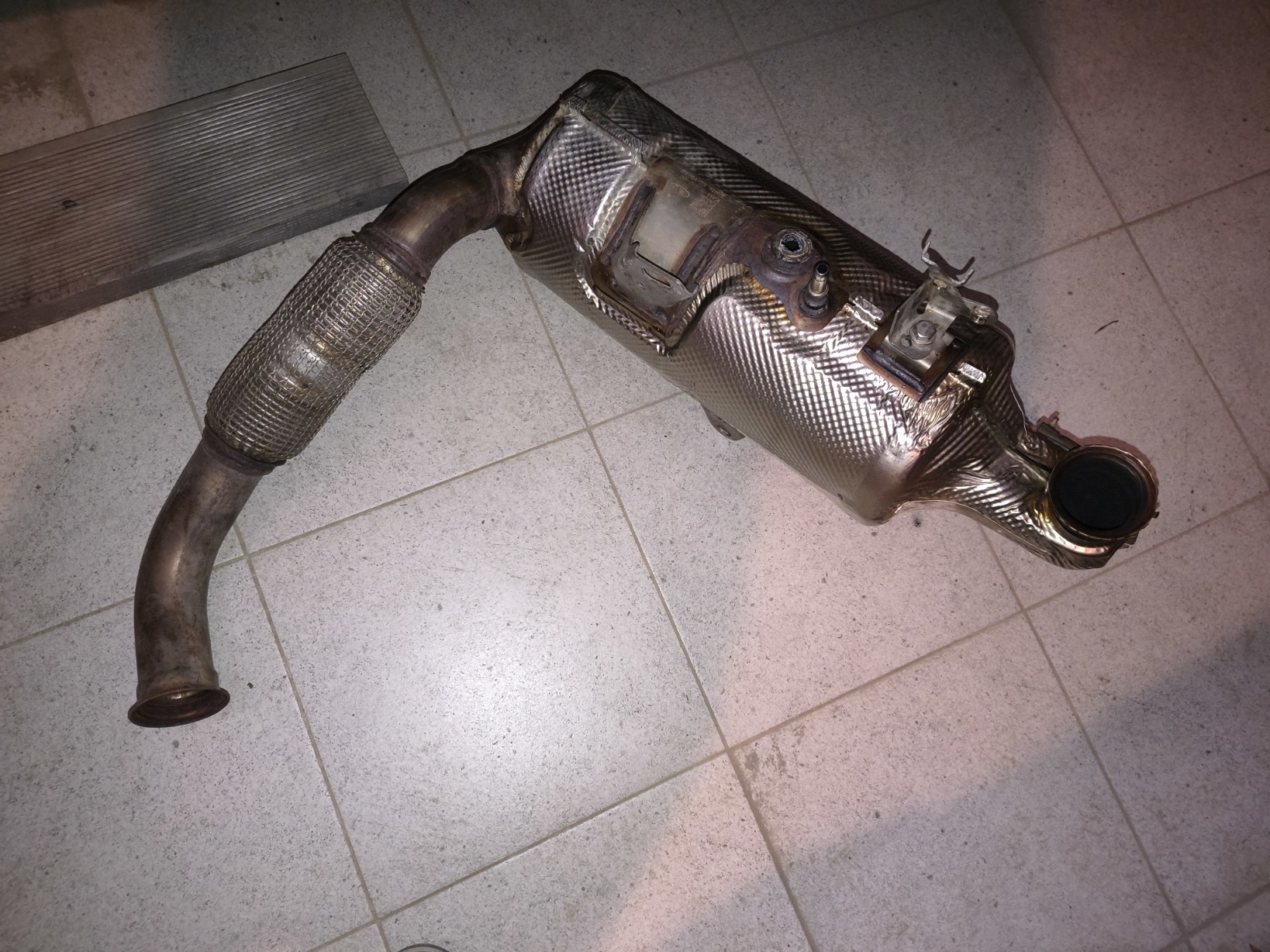

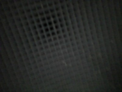

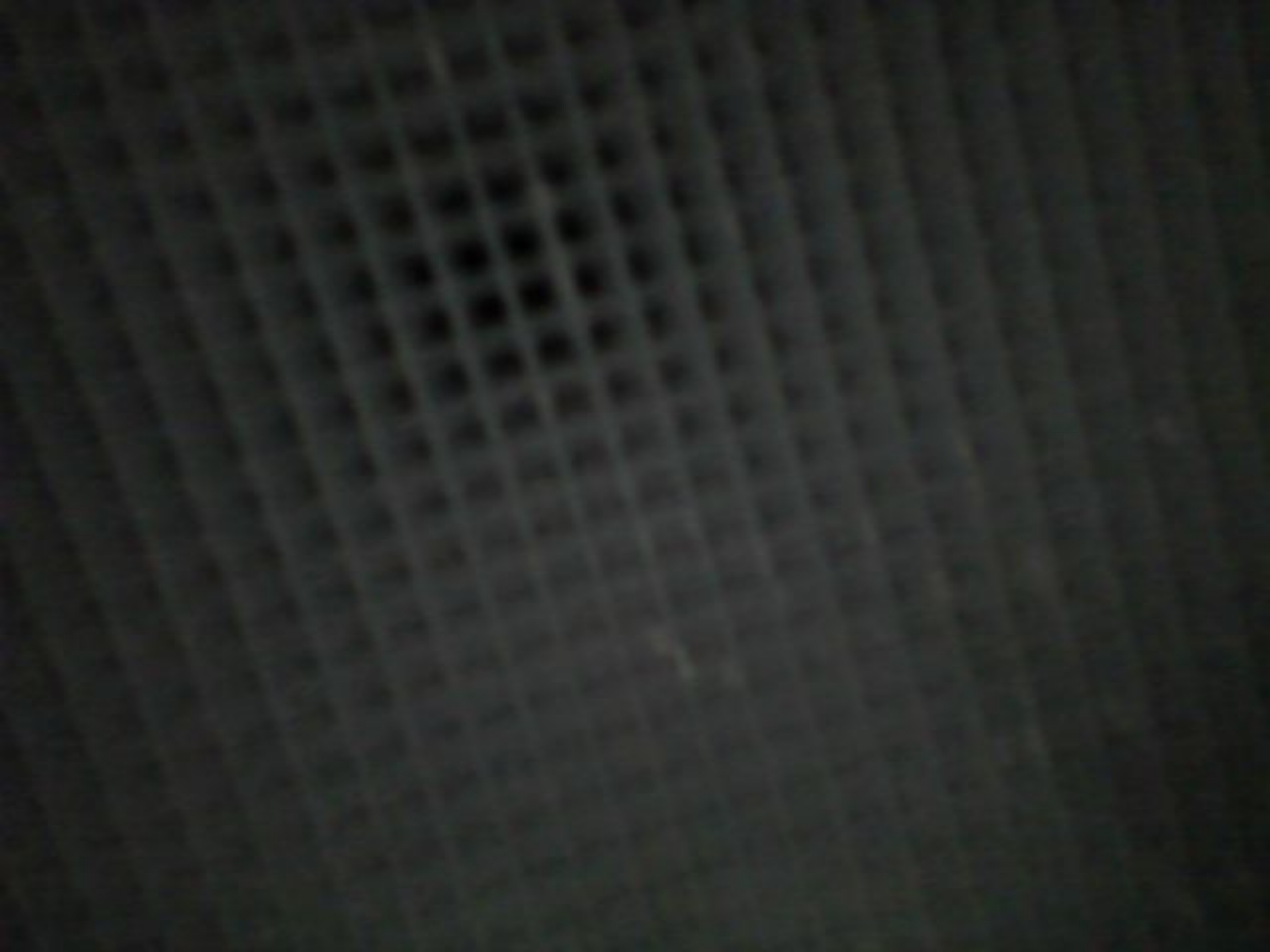

Wyciągnięty. W środku dużo nie widać. Nie znam się. Mam nadzieję, że to właśnie dpf jest problemem
Przynajmniej dowiedziałem się, że są nasadki odwrócony torx, jedna śruba od obejmy wtryskiwacza adblue z taką końcówka. Niedziela handlowa uratowała dzień

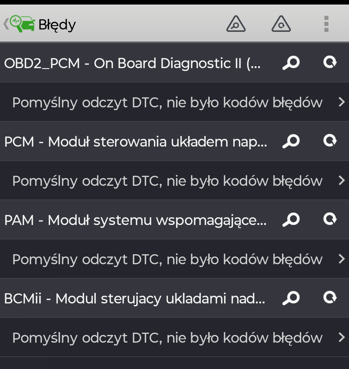

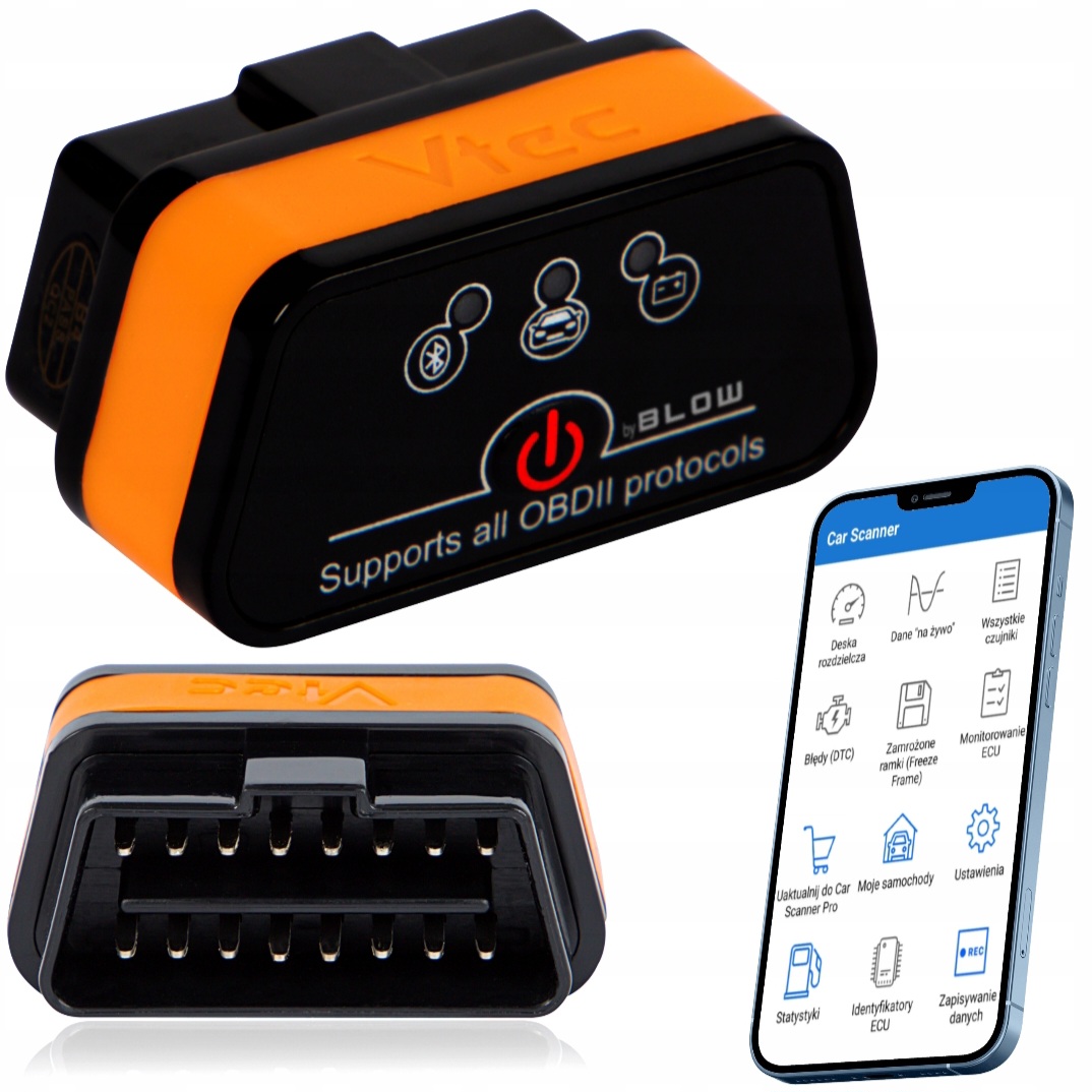

Pietrek ja mam takie coś jak na zdjęciu i obsługuje Forda z 1997 roku. Do tego aplikacja carscaner. Więc może i twoje da rade

To tym bardziej zapraszamkupiec pisze: 30 mar 2026, 09:15 Pietrek ja mam takie coś jak na zdjęciu i obsługuje Forda z 1997 roku. Do tego aplikacja carscaner. Więc może i twoje da rade
Po testujemy - czy się połączy.

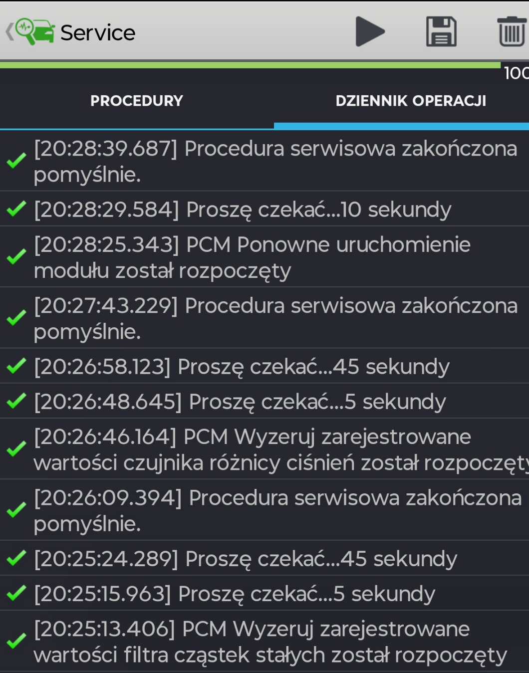

Założyłem DPFa, wszystkie czujniki (też wyczyściłem je). Przeczyściłem wylot z wtrysku adblue.
Trochę męczyłem się z kompem i ostatecznie przeszedł procedurę zerowania filtra i brak błędów. Jeździ.

A masz do tego jakiś link gdzie kupowałeśkupiec pisze: 30 mar 2026, 09:15 Pietrek ja mam takie coś jak na zdjęciu i obsługuje Forda z 1997 roku. Do tego aplikacja carscaner. Więc może i twoje da rade
- Posty: 13105
W niedzielę jak wam pasuje to przyjedziemy. Baby se pogadają a my se podłączymy złoma. Kupiłem na allegro jak się ne mylę za ok 50 zł

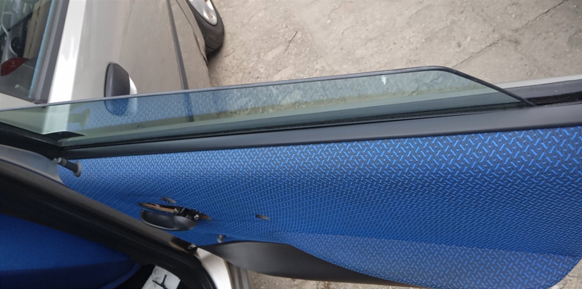

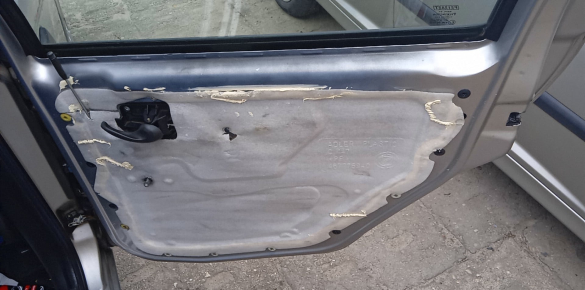

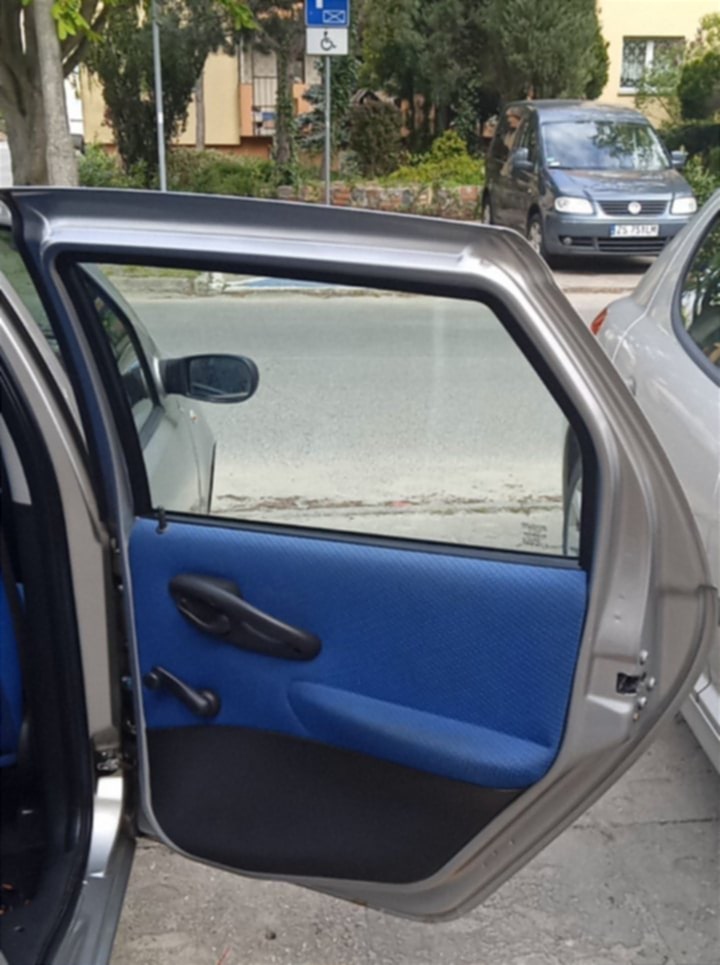

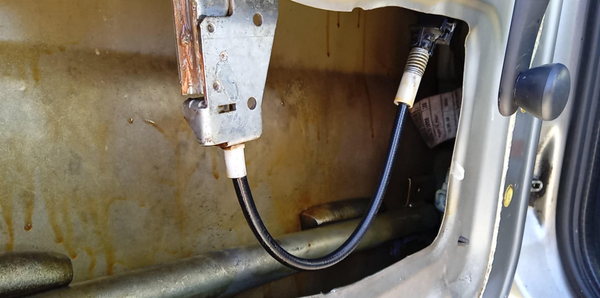

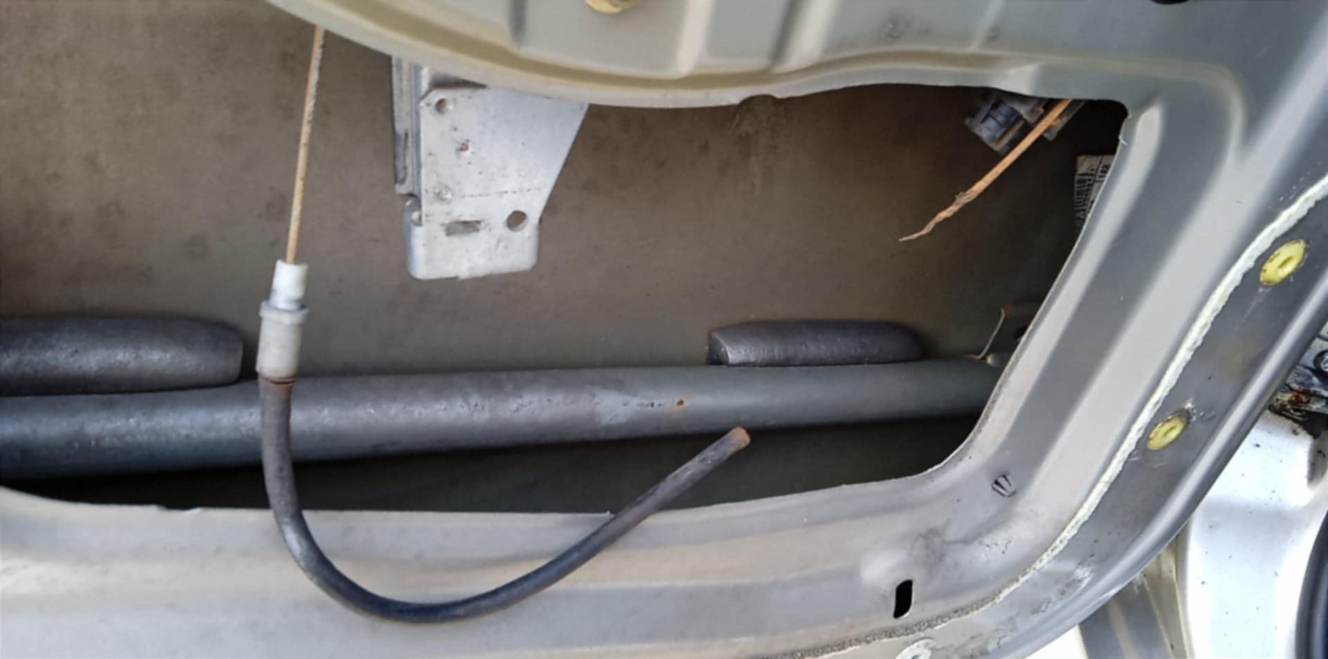

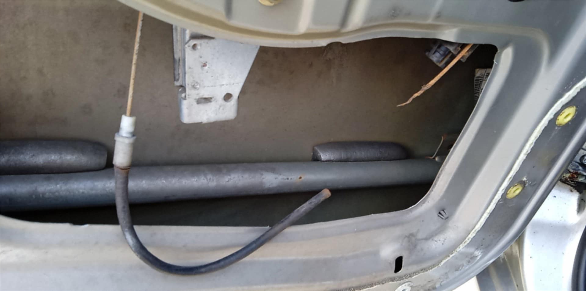

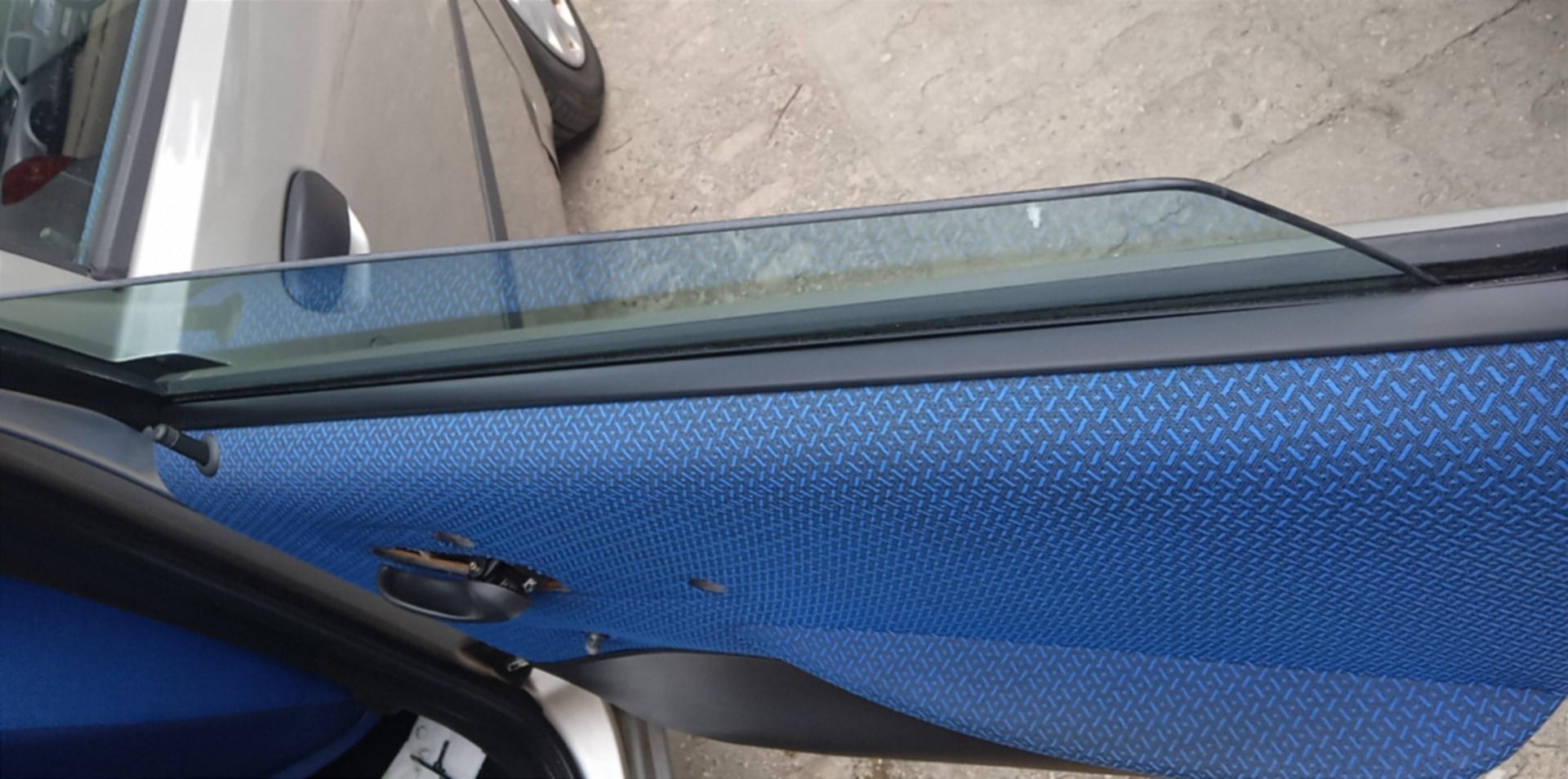

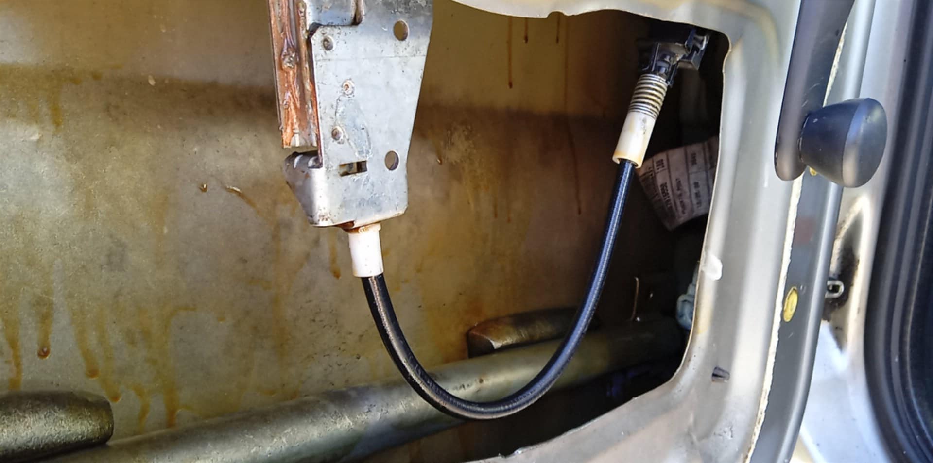

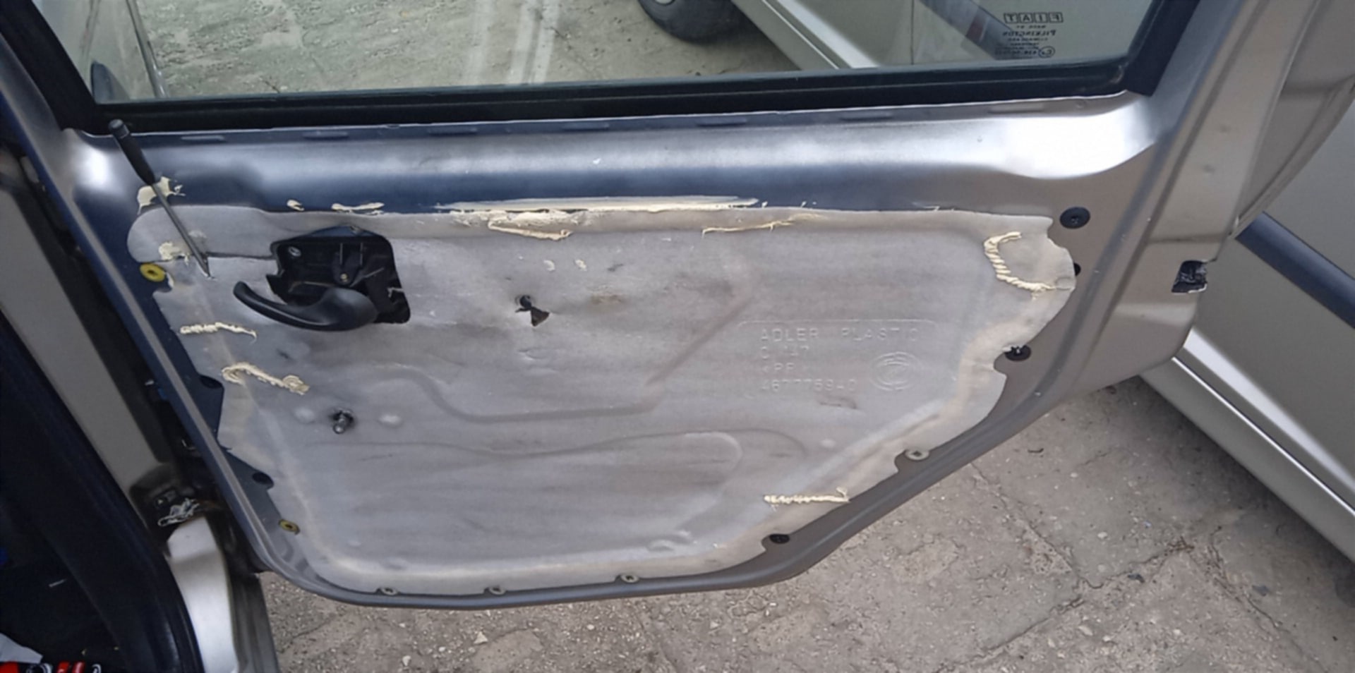

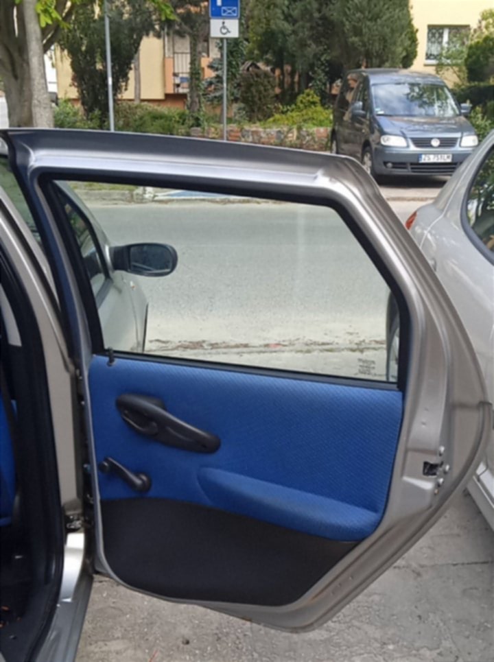

Nadszedł czas że Fiat doczekał się wszystkich planowanych przeze mnie usprawnień a nawet i więcej. Od teraz wszystkie drzwi są kompleksowo zabezpieczone antykorozyjnie (od nowości nie były w ogóle). Wszelkie mechanizmy ruchome także są sowicie zakonserwowane. Wszystko to wymusił od lat zerwany mechanizm otwierania szyby tylnych lewych drzwi. Rozbiórka drzwi uwidoczniła także walające się wewnątrz szczątki elementów mechanizmu będące źródłem nieprzyjemnych dźwięków. W prawych drzwiach mechanizm trzymał się jeszcze całości ale próba opuszczenia szyby przy demontażu sprawiła że i tam linka pękła od zbyt dużego oporu. Linki w obydwu przypadkach były naznaczone korozją. Mechanizmy w bardzo dobrym stanie zostały pozyskane z dawcy, oczywiście przed montażem pełna konserwacja więc powinny posłużyć bardzo długo. Całość prac bez jakichkolwiek strat, montaż i ostateczne spasowanie jeszcze lepsze niż było wcześniej. Pięknie wszystko funkcjonuje. W ciągu prac wymienionych kilka elementów estetycznych wnętrza które miały ślady zużycia. Więcej nie ma potrzeby ruszać. Reszta pracy która została to już zadanie dla blacharza i lakiernika. A na razie można się cieszyć z wielkiej odmiany jakościowej weterana.
- Posty: 23850
Ale żeby korbotronik był uszkodzony. W fordzie nie do pomyslenia
