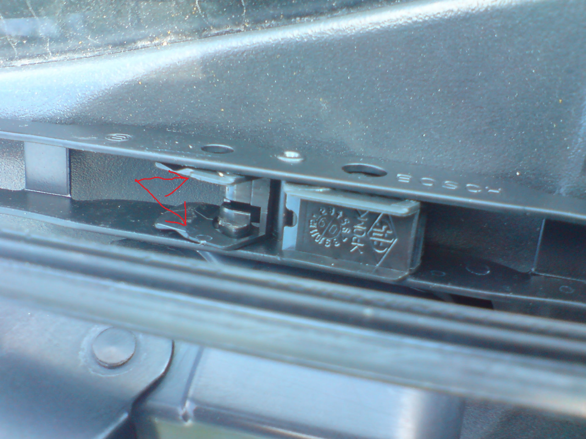

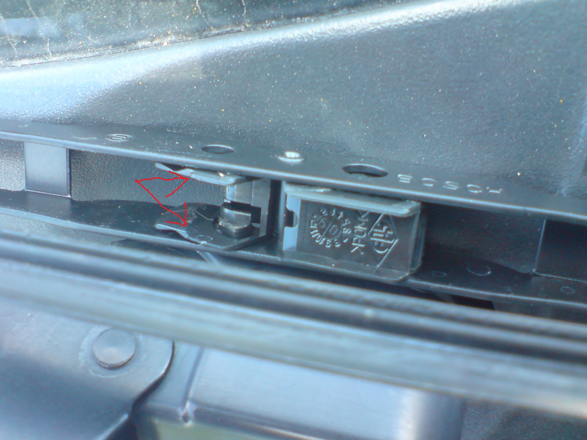

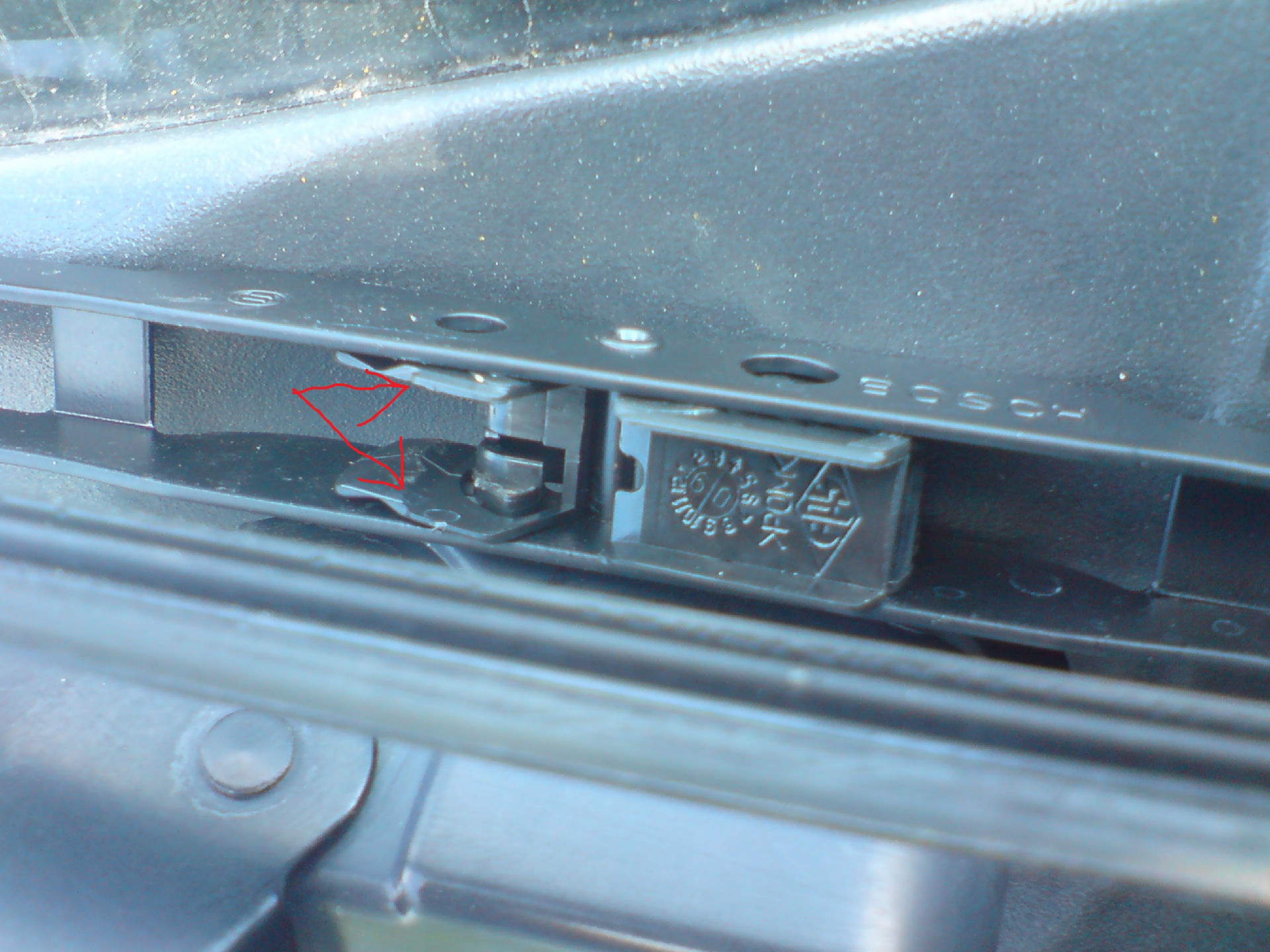

Problem taki, że można je ściągnąć bez większych problemów. Stare siedziały bdb dzięki adapterkowi który miał wybrzuszenie i właził w dziurke na tym ramieniu. Bez wciśnięcia adapterka nie było możliwości ściągnięcia, tutaj ten cały adapter nie ma takiego wybrzuszenia żeby wchodziło w tą dziurkę i można sobie je ściągnąć bez problemu, to mnie denerwuje
- Posty: 23755
a teraz cos kojarze, ze u mnie tez dziwnie sie je mocowalo,ale ogolnie sie trzymaly. Jak widze po zamieszczonych tutaj fotkach,to wycieraczki trzymaja sie na koncu ramienia wycieraczki auta. Na fotce widac takie przewężenie na tym plastiku, ktore powinno uniemozliwiac zsunięcie sie wycieraczki
- Posty: 14736
WieSiu, dokładnie tak jest - w pozycji roboczej te plastiki powyżej przewężenia opierają się o metalowa ramkę pióra i uniemożliwiają spadnięcie całego pióra. Natomiast gdy podniesie sie wycieraczkę o obróci 90 stopni w stosunku do ramienia to te plastiki wychodzą z ramki pióra i bez większych problemów można je zsunąć razem z piórem z ramienia. Co najwyżej może to wymagać lekkiego ich rozgięcia palcem.
