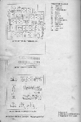

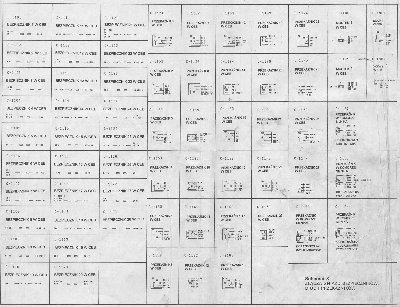

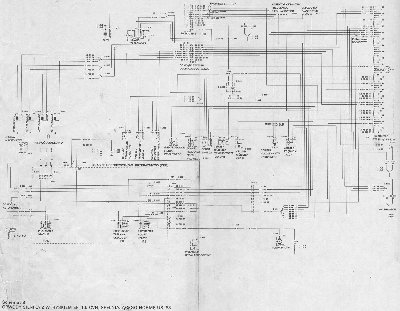

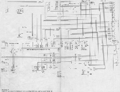

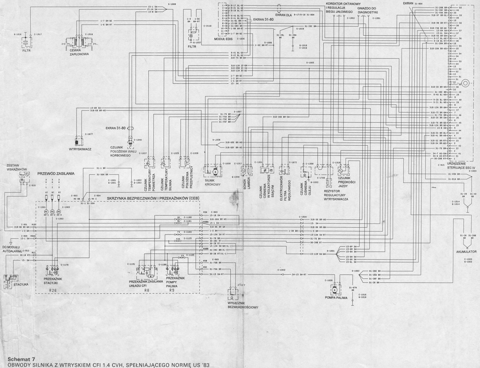

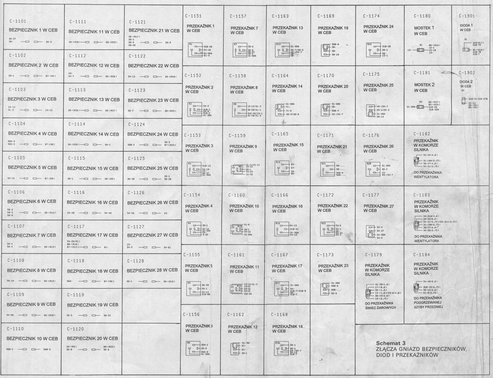

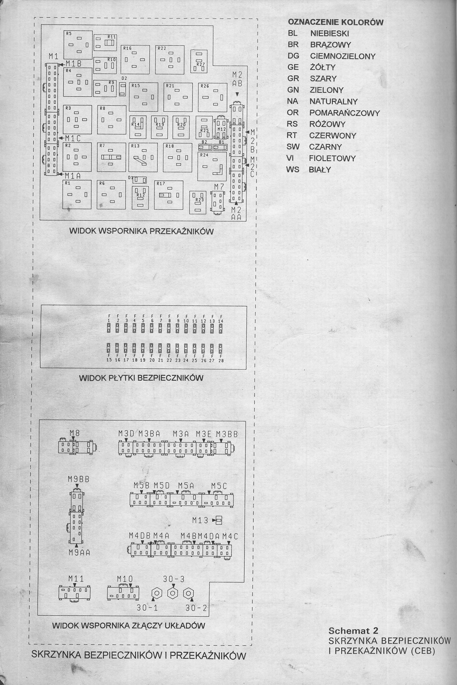

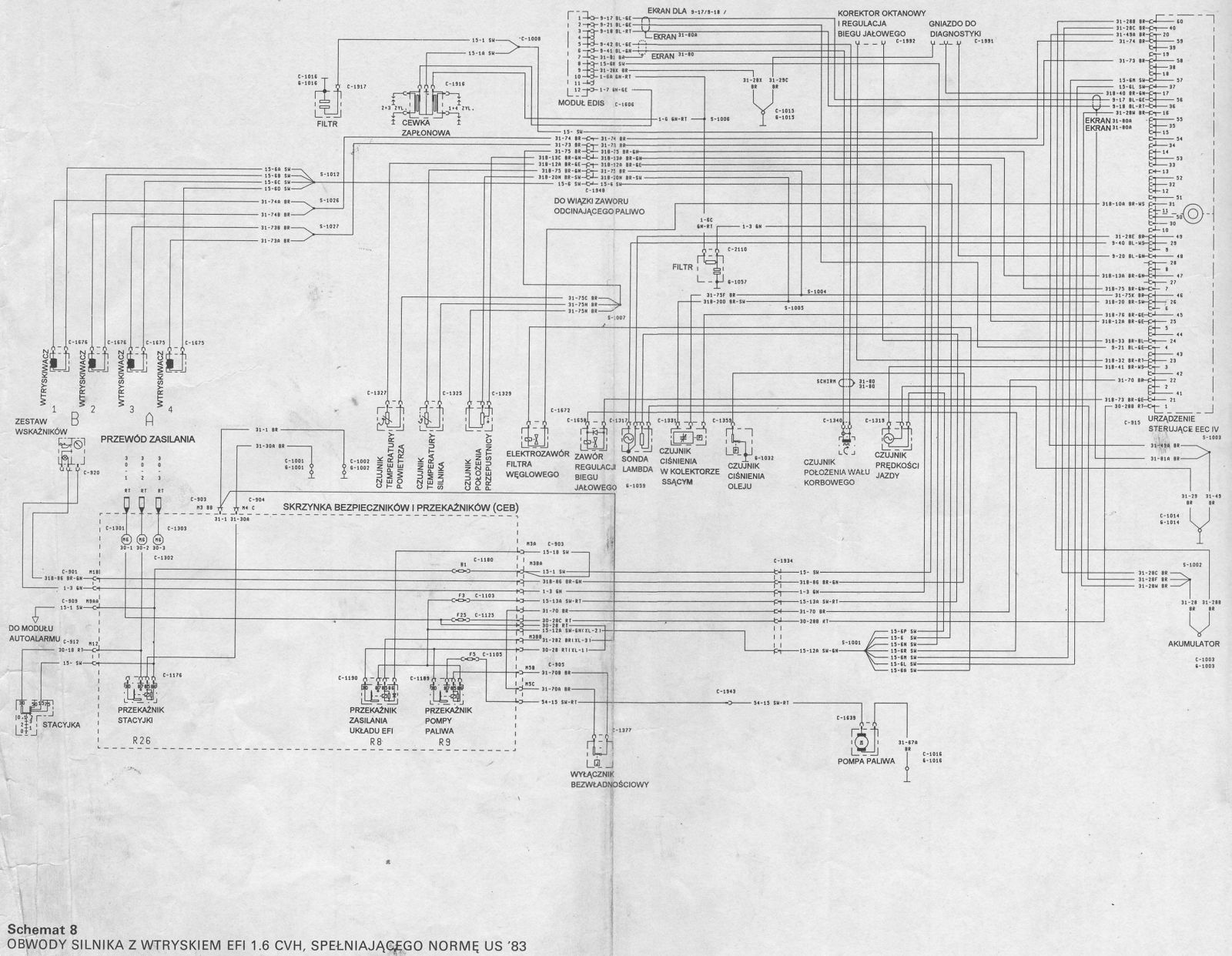

A tak swoja droga ma ktos moze schemat elaktryczny skrzynki bezpiecznikow starego typu do Essiego bo nie chce plontaniny kabli robic tylko wszystko przerobic z wykorzystaniem oryginalnego przekaznika Forda (tego zielonego albo niebieskiego) wpinanego w skrzynke, bede wdzieczny za pomoc bo na necie nie znalazlem :mrgreen:
Posty: 3491
schemat
Proszę bardzo
Gdyby cuś,to mam jeszcze kilka :razz:
Patryk
Post autor: Patryk »
super dzieki ale do "pelni" szczescia potrzebuje jeszcze schemacik gdzie bedzie skrzynka i przekazniki ze swiatel, jesli posiadasz oczywiscie :mrgreen:
Posty: 3491
sk
Dla Ciebie wszystko :mrgreen:
Jeszcze cuś?
Patryk
:mrgreen: Wspaniale, dziekuje bardzo jak masz jeszcze cos przydatnego to chetnie wezme :mrgreen:
Posty: 3491
Patryk pisze:jak masz jeszcze cos przydatnego to chetnie wezme
Piszesz co i..........dostajesz ;)

No oki to w takim razie masz moze schemacik budowy plytek drukowanych skrzynki bezpiecznikow, zeby mozna bylo przesledzic sciezki i rozrysowana wiazke elektryczna ktora idzie od przelacznika zespolonego do skrzynki tak aby bez probowania wiedziec w ktore kable sie wpiac z przekaznikiem :cool:
