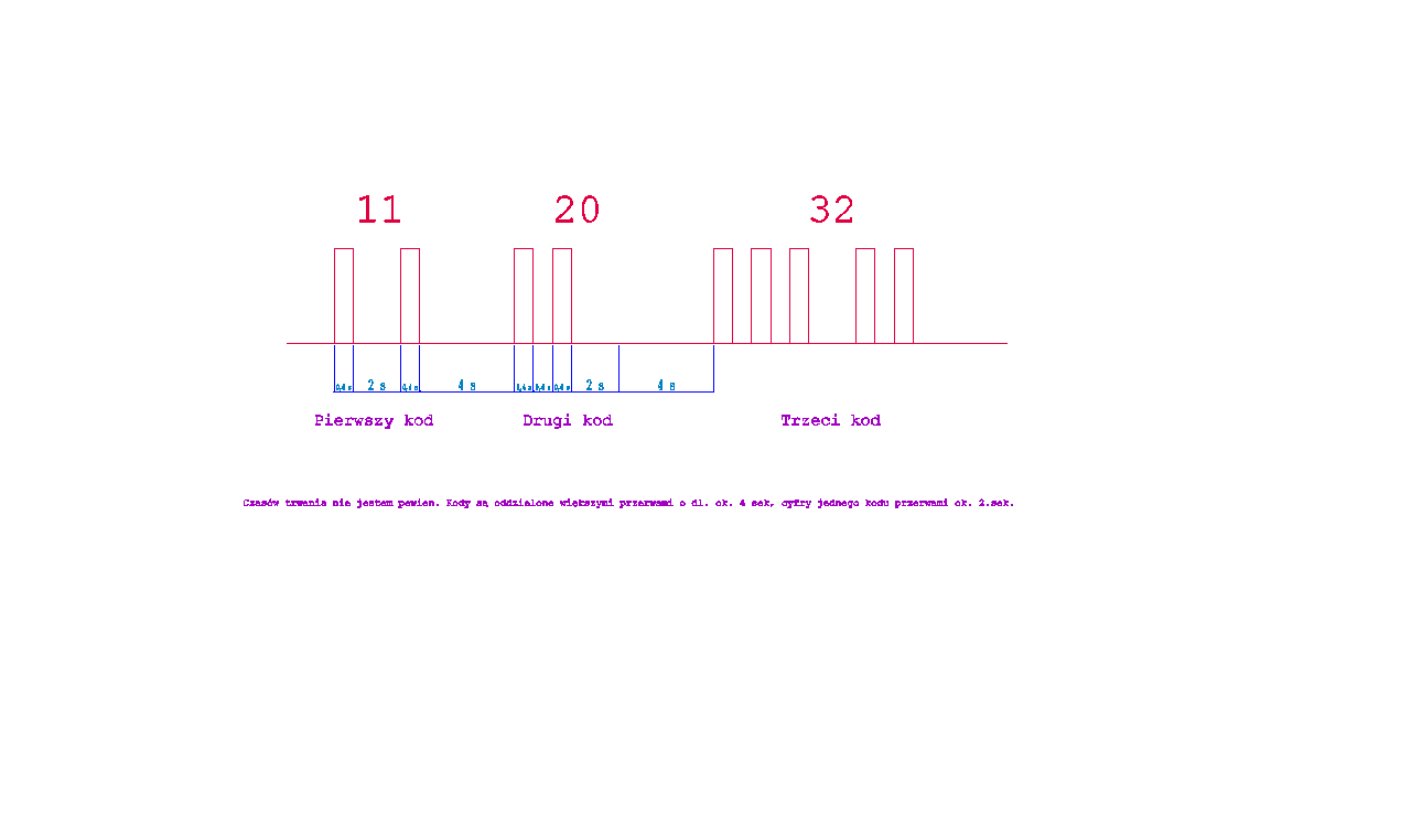

Post autor: Elvis80 »
Maly pomocny rysuneczek

Elvis80, no niestety, ja to z glowy robilem i ztego nedznego nagrania ktore jest w tym opisie :) Takze stad moze to zagmatwanie :D Ale oczywiscie czlowiek uczy sie z czasem i kazdy nastepny moj opis mam nadzieje jest lepszy i bardziej zrozumialy od poprzedniego :D

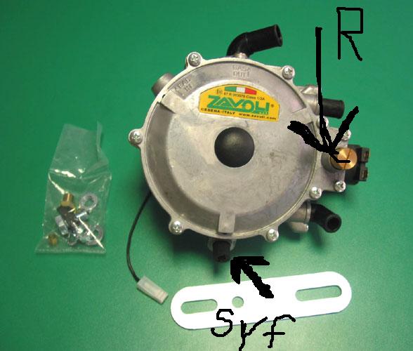

zzz
quote="visio"]Na gazie brak całkowicie wolnych obrotów po zdjęciu nogi z gazu od razu gaśnie[/quote]
W parowniku po lewej stronie patrząc na niego od przodu (zakładam,że jest prawidłowo zamontowany, czyli w kierunku jazdy) masz dwa dość znaczne pokrętła (czarne plastikowe lub złote mosiężne).
To całkiem na dole jest do spuszczania "syfu", a to trochę wyżej niż w połowie od regulacji wolnych obrotów.
Posadź kogoś niech trzyma lekko gaz, a Ty DOKRĘCAJ tą wyższą śrubę.
W załączniku postarałem się w miarę zaznaczyć, gdzie czego masz szukać ale grafikiem nie jestem.
