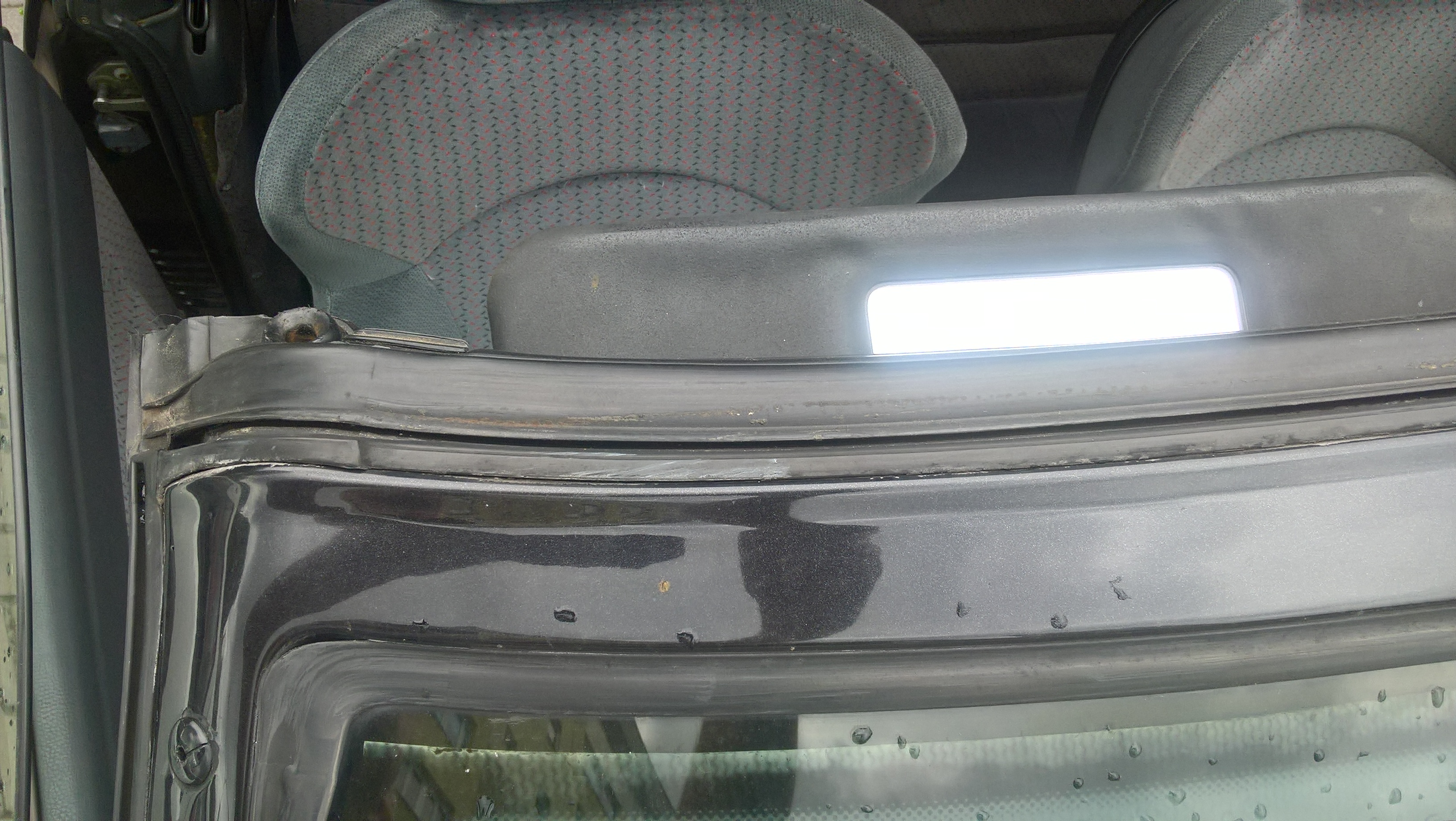

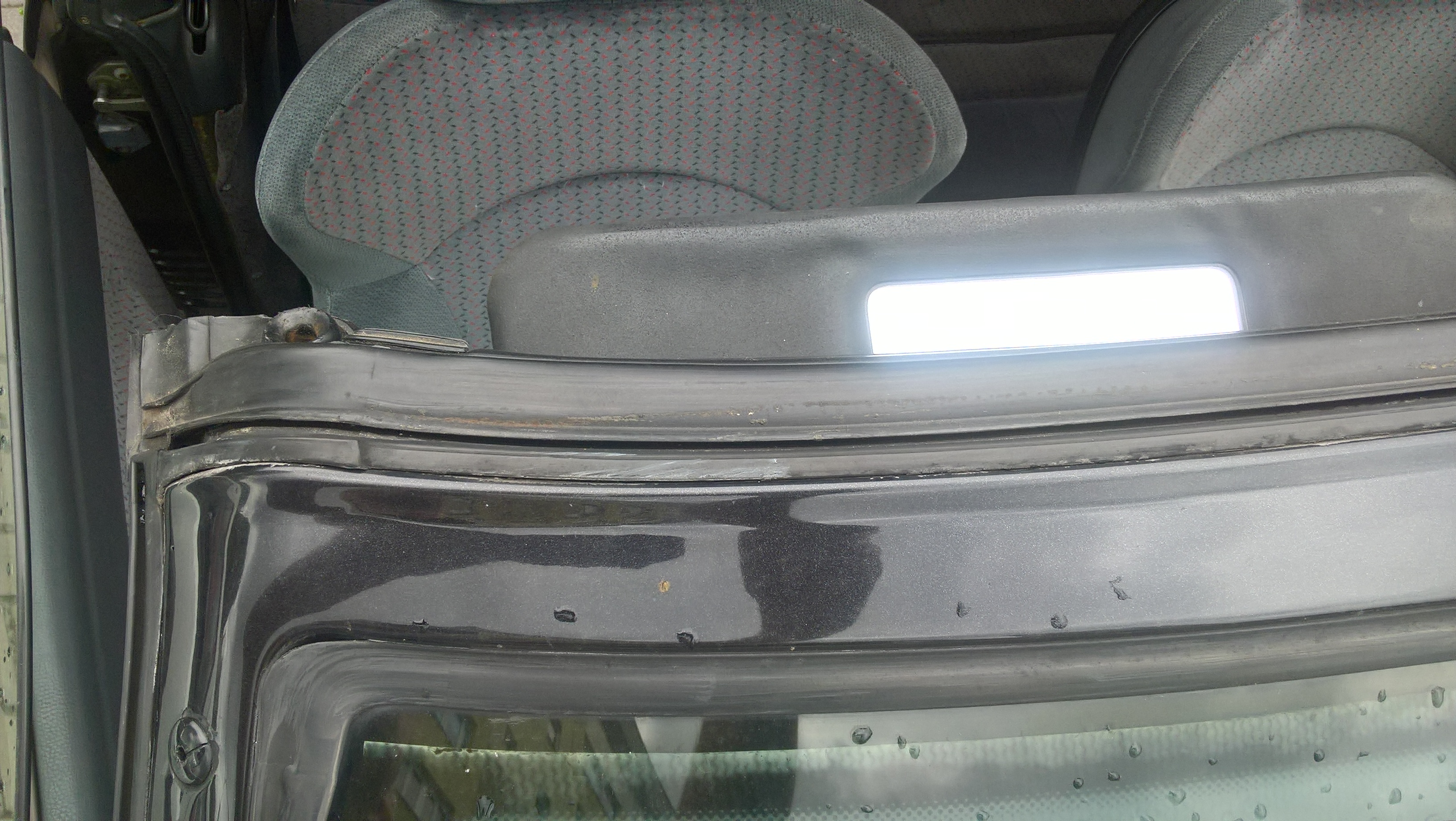

WieSio czasem to nie przez tą uszczelkę ramy przedniej szyby? To co mi kazałeś zrobić kiedyś. Tam co dach dochodzi do uszczelki nad szyba przednią.
Trochę się pogubiłem z tymi przeciekami ale u mnie też lała się woda i ściągałem uszczelkę nad przednia szybą i uszczelniałem klejem do szyb (WieSio z tej tuby co uszczelnialiśmy nagrzewnicę) i przestało cieknąć.

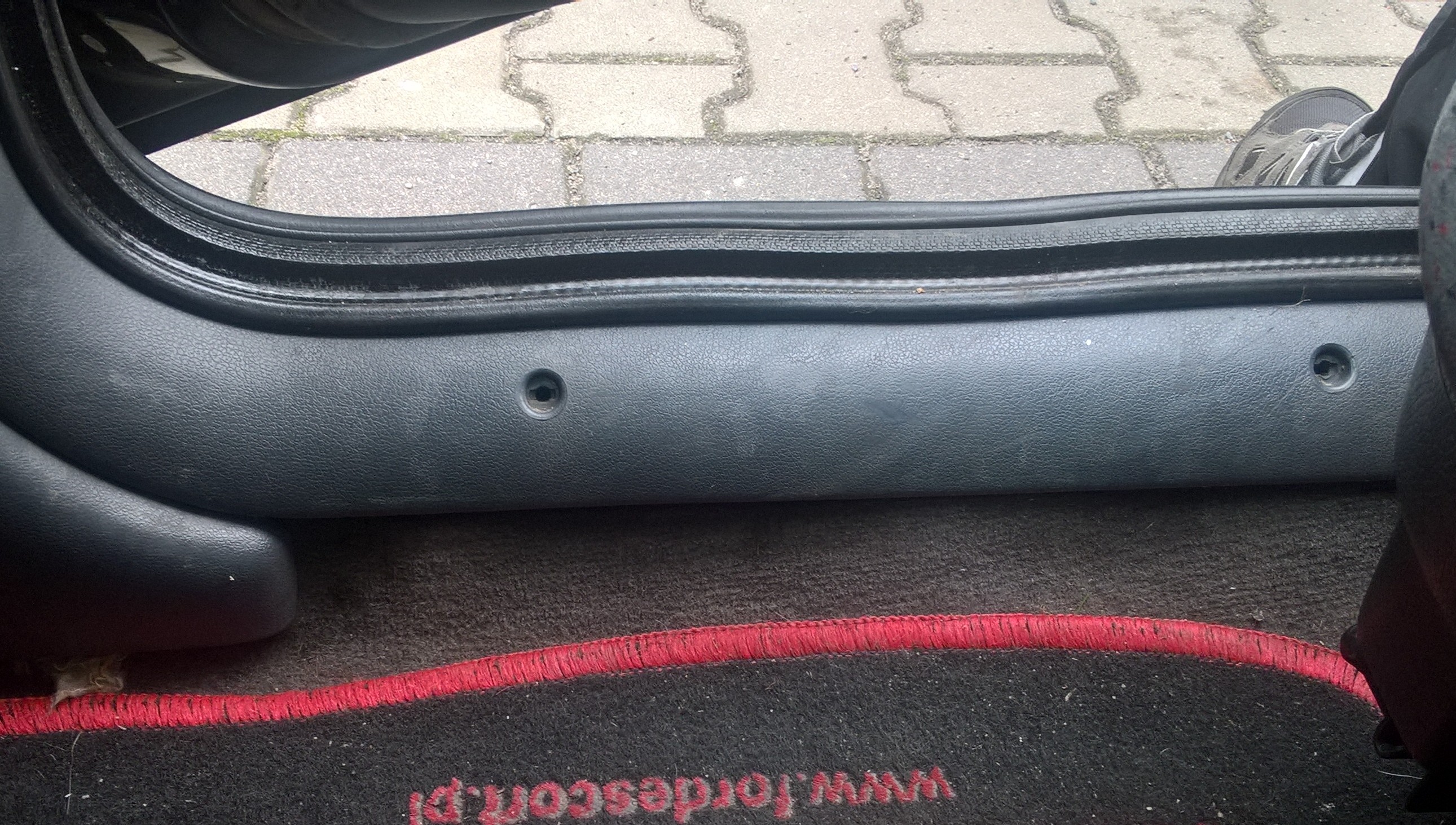

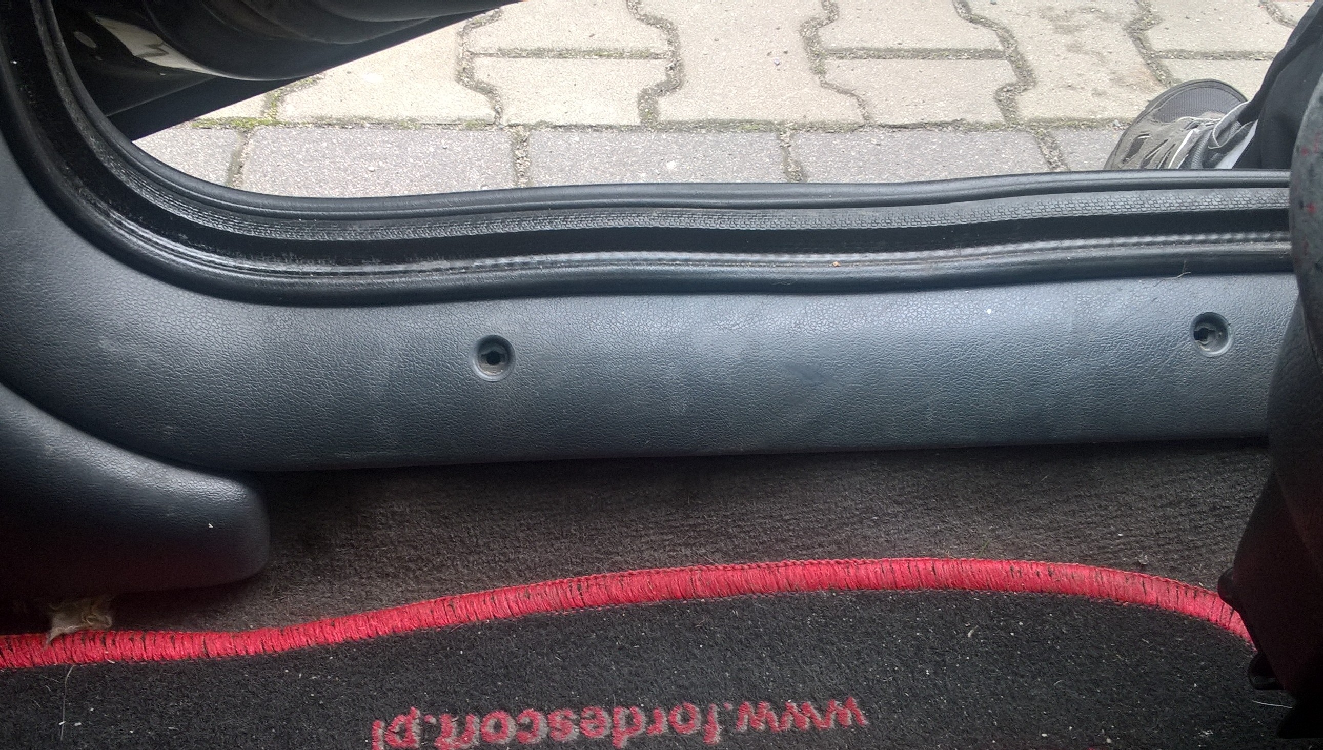

- Posty: 13025
U mnie jeszcze woda lała się przez uszczelkę drzwi. Tylko w tym przypadku były ślady na listwie wewnętrznej przy progu.
Zejdę do auta i zrobię zdjęcia gdzie uszczelnialem przy szybie i gdzie lała się woda przez próg.
- Posty: 13025
Zdemontowałem uszczelkę dookoła ramy szyby i uszczelniłem klejem do szyb. A uszczelkę drzwi kupiłem na złomie z mk7 z tylnych drzwi i przyciąłem. Od tego czasu dywanik suchy.
