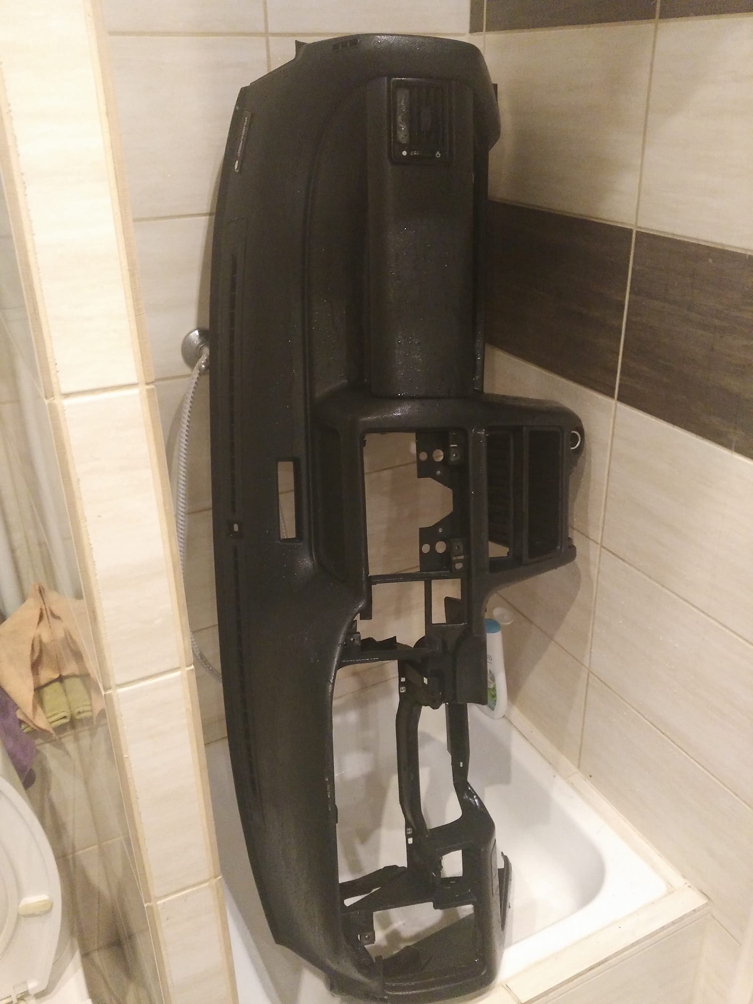

Myłem deskę drugą, zmieniam na mniej porysowaną. Pytanie, jak odkleić numer VIN z deski?
- Posty: 23850
Tam pod naklejka są kołki które trzeba wyciągnąć żeby dało się zdjąć. A żeby zdjąć kołki musisz rozwalić napis
tak przynajmniej jest w mk7
- Kleszczak
- Posty: 1747
chciałbym przełożyć nr. VIN z innej deski.
- Posty: 23850
Może się okazać że trzeba będzie dorobić naklejkę. Zrób dobre zdjęcie naklejki przed demontazem. Najwyżej potem znajdziesz kogoś kto Ci dorobi
