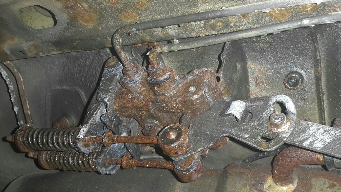

- Posty: 13105
Poszperajcie i dla mnie. Szukam korektora siły hamowania. Nie mogę tego nigdzie znaleźć.

- Posty: 23850
Kupiec, a nawet jak uda Ci się to kiedyś znalezc (może już zacznij szukać używki) to zapewne przewody hamulcowe też będą do wymiany.

- Posty: 13105
WieSiu to ja wiem. Tylko nigdzie tego nie ma. A mój jest w takim stanie, że rozbieranie tego nie ma szans powodzenia.
- Posty: 14786
Cóż... jeden sprzedawca z Kijowa oferuje 2 sztuki tych regulatorów. Cena ok 430 euro/szt... cóż to dla kupca?
Jeśli się uprzesz, to znajdziesz używkę, ale raczej na zasadzie zapytania do gościa, który coś z cabrio sprzedaje bo mało kto to wystawia (zapewne stan i możliwość demontażu w jednym kawałku ograniczają podaż... nikły popyt nie pomaga)... W grę wchodzi oczywiście montaż jakiegoś innego regulatora, który jest dostępny, nie wiem jednak jak to będzie ze zgraniem regulowanego nim ciśnienia.... krótko mówiąc - POWODZENIA!
- Posty: 13105
Chcę więcej niż warte moje auto
