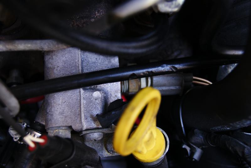

Mi też ostatnio zaczyna jakoś długo kręcić niż odpali... dziś wykręciłem wszystkie świece i sprawdziłem....
Po podpięciu pod aku grzeją się w parę sekund do czerwoności, wszystkie tak samo.
Świece są z NGK, a więc bardzo dobre, oznaczenia jak na fotkach:
Oczywiście na fotkach świece trochę przeczyściłem bo były czarne.
Moje pytanie czy warto zainwestować w nowe świece przed zimą czy nie ma najmniejszego sensu skoro grzeją się w momencie do czerwoności a szukać problemu gdzie indziej?
Albo i nie szukać, bo wiadomo że ten typ tak ma
A i jeszcze pytanie poboczne, co to jest za żółta wtyczka nad ostatnio świecą (pierwsza od prawej)? I czy można to jakoś odkręcić bo ogromnie utrudnia dostęp do świecy.

jaka wtyczka? na którym zdjęciu?

Nie ma tego na zdjęciu ujętegokupiec pisze:jaka wtyczka? na którym zdjęciu?
Ok, będę próbował.elnino pisze:to idzie do termostatu bodajże ja to odpiąłem i wykręciłem tą kostkę na klucz bodajże 19 trzeba wcisnąć tam szmatkę bo poleci płyn chłodniczy
