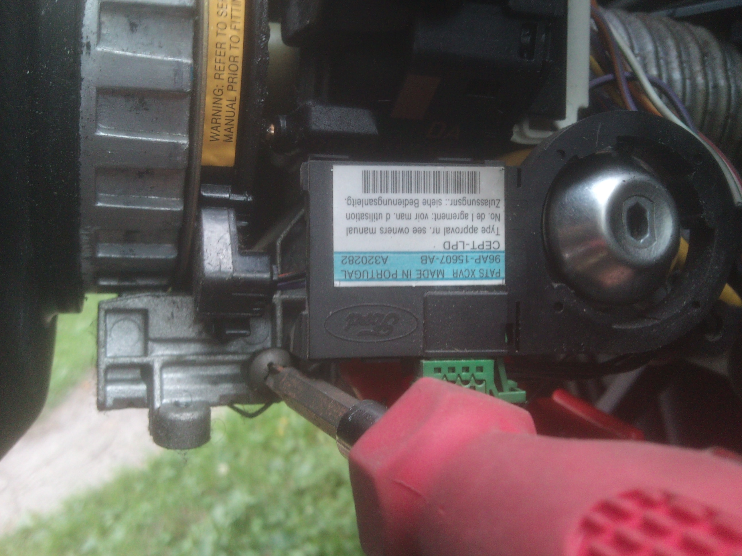

Tak dobrze rozumiesz
Tyle , że czytnik nie jest w tym metalowym a wokół tego metalowego - to ten czarny plastik

Jamszoł pisze:Tak dobrze rozumiesz
Czyli czytnik imo jest pod 1-nką tam gdzie wkłagamy kluczyk , czy 2-ką gdzie są przylutowane kable ??
Ani tu ani tu :razz:
Czytnik jest od prawej strony kiery
To to czarne obok stacyjki i wokół niej przykręcone na jedną śrubę - widać gdzie sięgam wkrętakiem

Jamszoł pisze: Czytnik jest od prawej strony kiery
Oki , doszukałem się ze na 100% ess ma imo w kompie .
