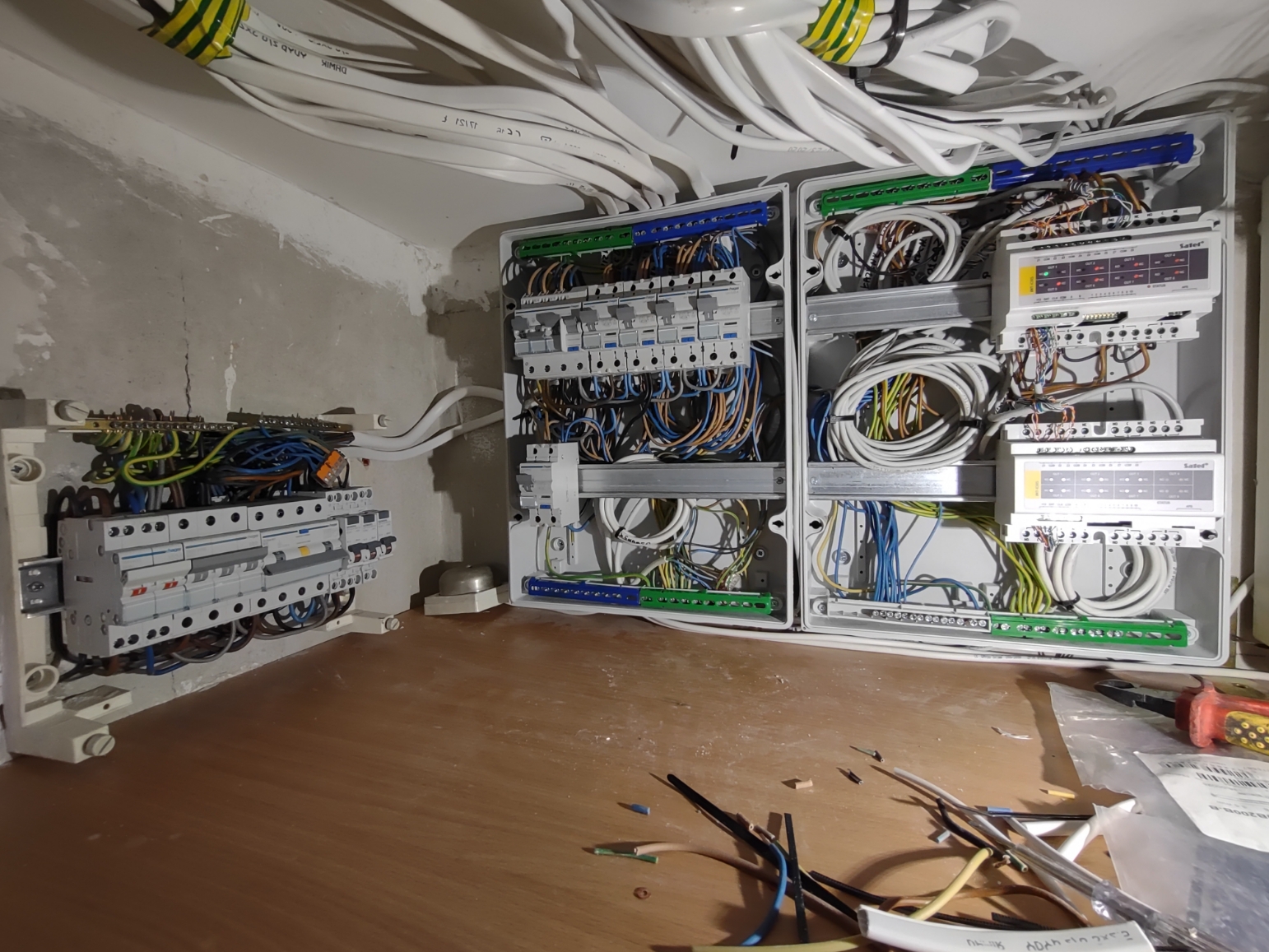

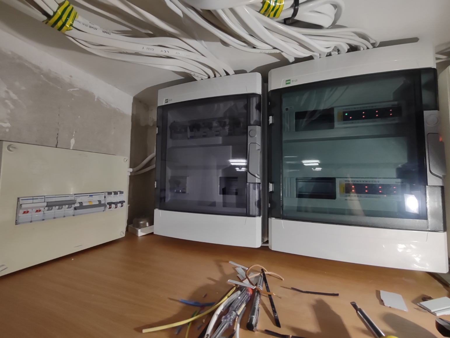

W sumie to moja praca, którą czasem się zajmuje, tyle że we własnym mieszkaniu. Wygląda jak wygląda, bo warunki montażu słabe, ale ważne że działa i obwody w miarę odseparowane są. Utrudnieniem była przeróbka małej skrzynki, która musiała w tej formie zostać, bo cześć okablowania nadal od nowosci mieszkania.
