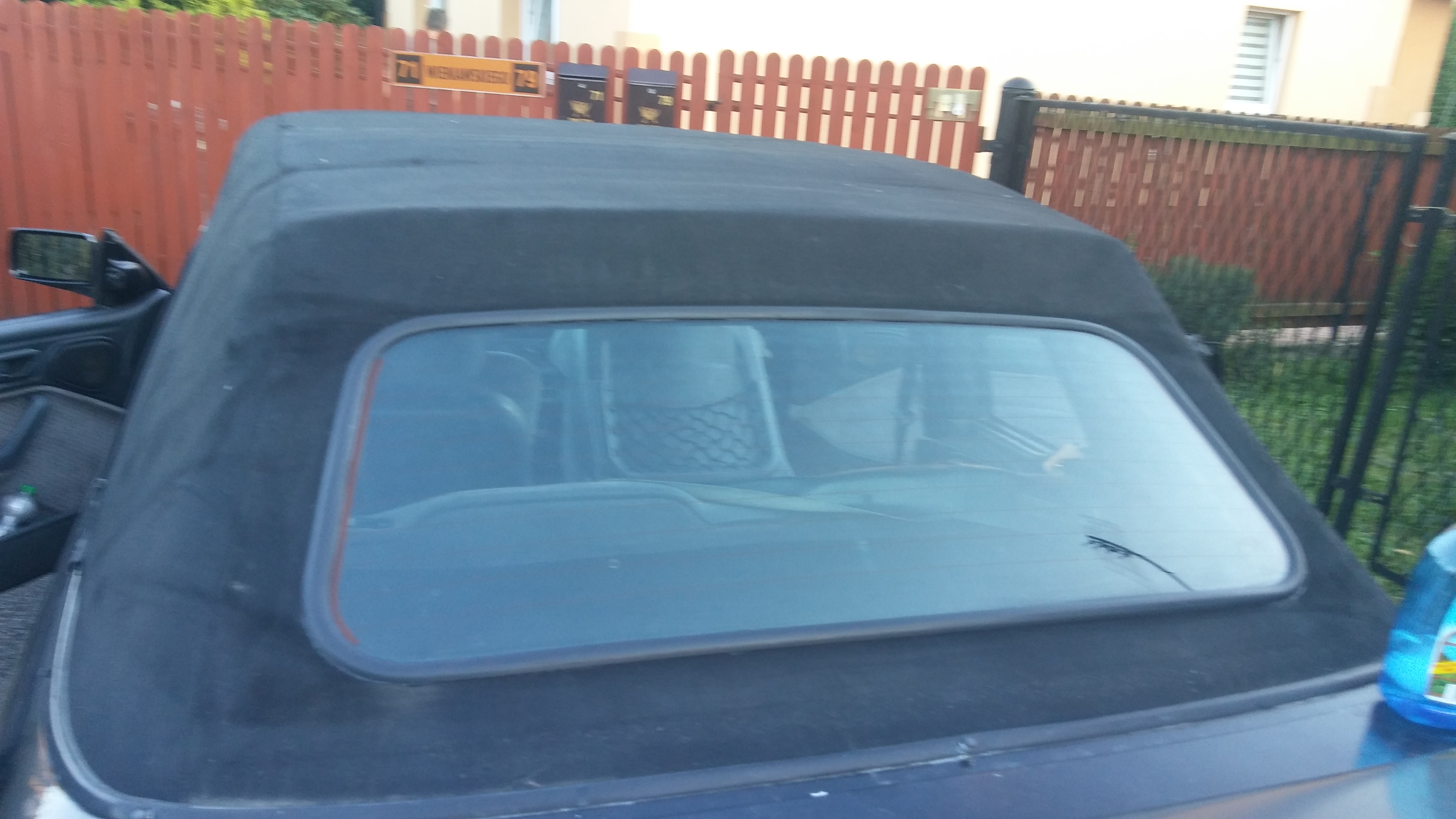

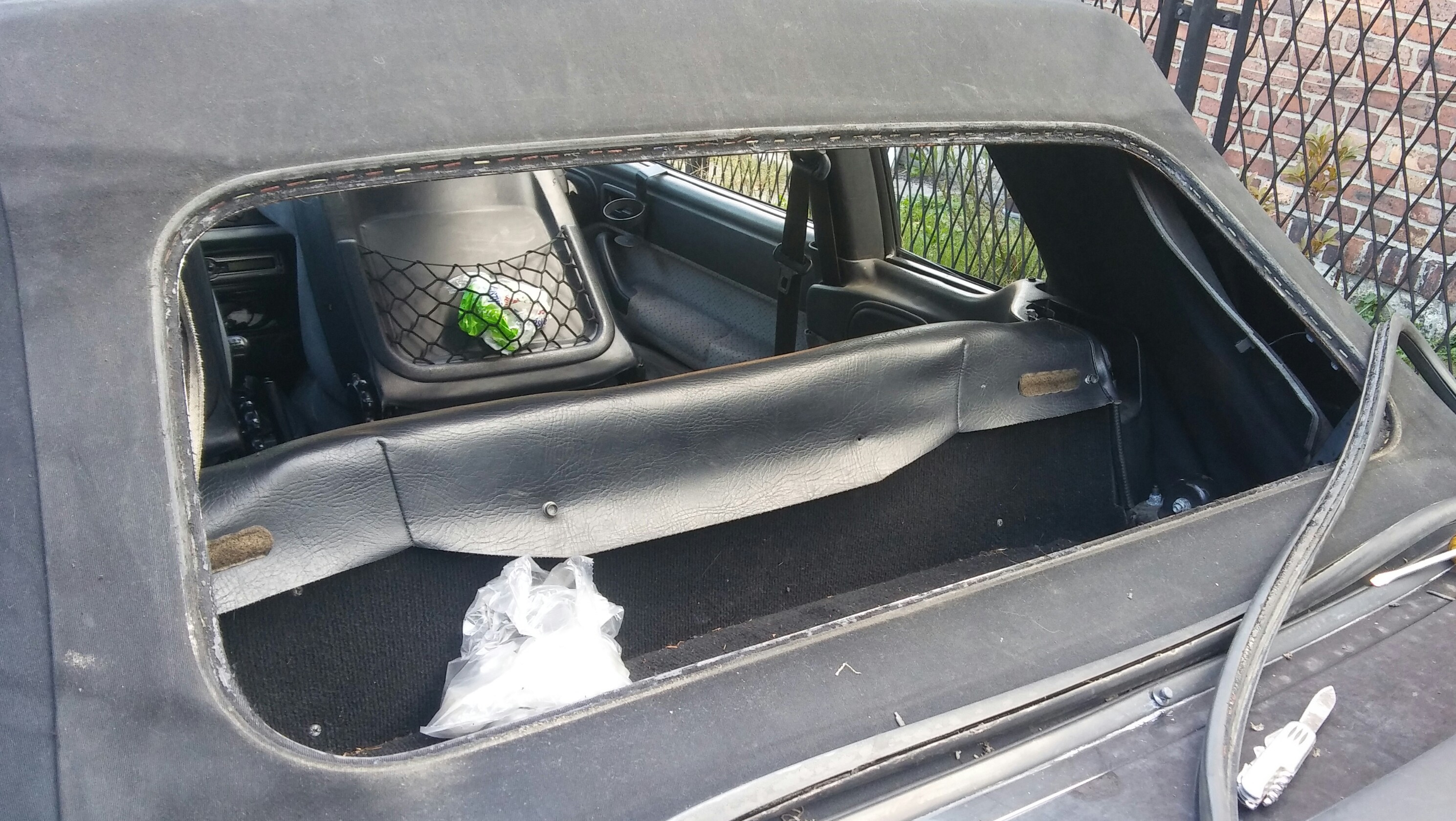

Posty: 13061
Jednak tylna szyba przepuszczała wodę. Zdemontowałem i między uszczelke a dach dałem mase uszczelniającą. Dla pewności jeszcze między szybę a uszczelke.
Posty: 14751
Kapało na dywanik pod szybą?
Posty: 13061
Nie za dużo ale coś tam kapało
