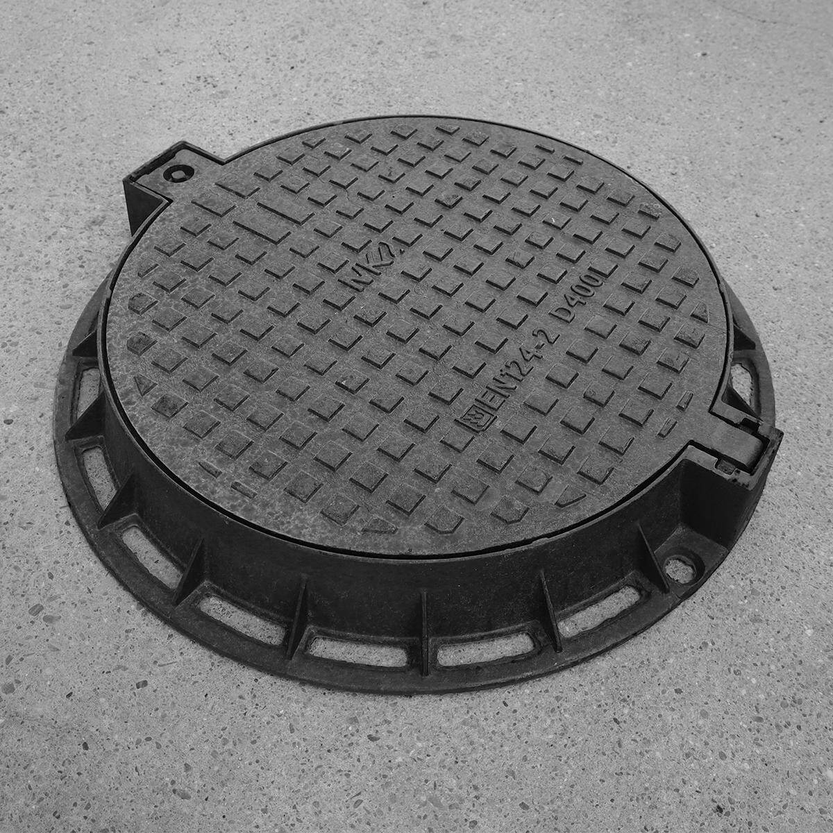

zastanawiam się pomiędzy drzwiami antywłamaniowymi GER.DA a włazem do szamba
rozważyłbym też drzwi do tunelu od Złotego pociągu tylko byś mi musiał dostarczyć z dolnegośląska
- Posty: 13023
Żeliwny wlazł do studzienki. Innej opcji nie ma
