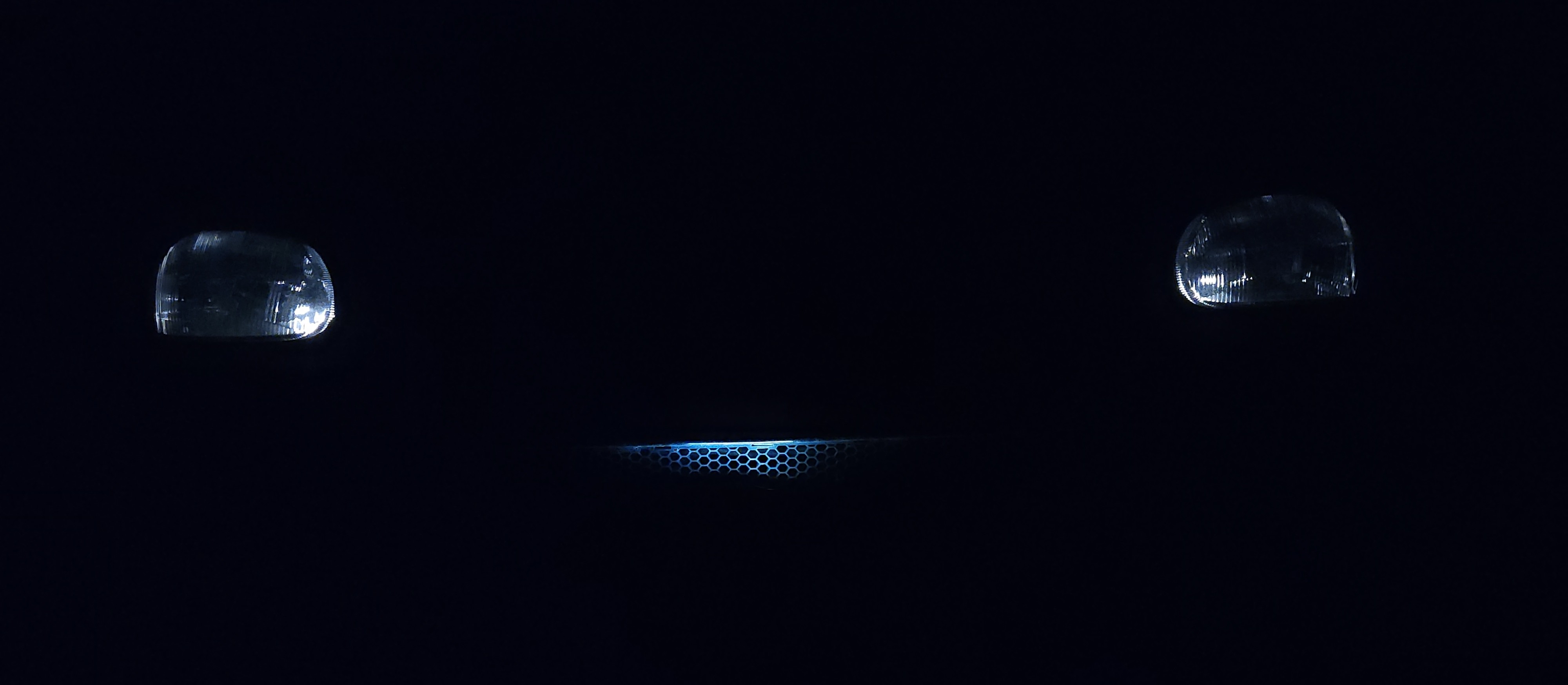

Nadeszlo JUTRO: Ożywiłem dziada. Dostal nowa pompe paliwa firmy Meat&Doria i działa :D długo sie wahałem ale jak się naczytalem jaka to mordenga samemu z kanału wyjąć zbiornik (a ja nie mam kanalu) to poszedłem ścieżką kupca.... :(:: wyszlo ... no szkoda gadać ale zamaskuje sie jakoś i może bedzie :059:
Posty: 13105
I elegancko. Zategowane pod kanapą nie widać :D
Tia wygląda na zadowolonego
