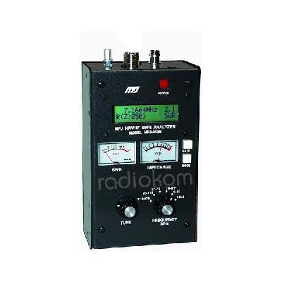

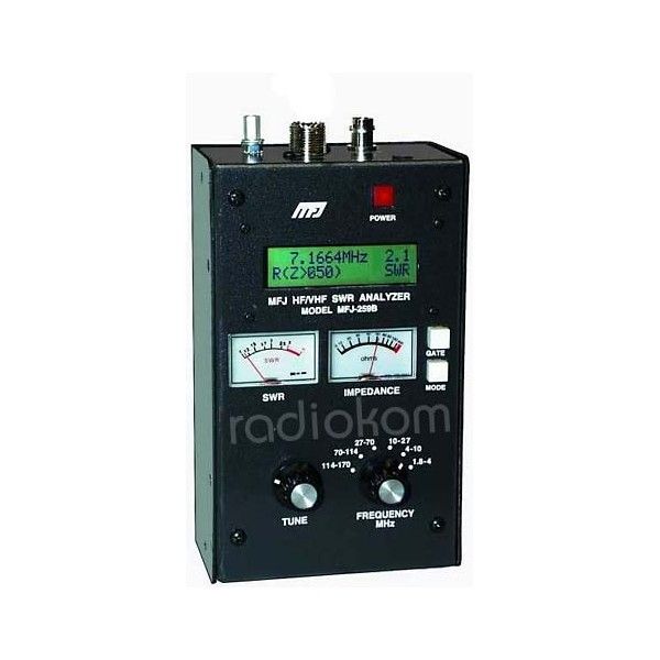

A żeby było ciekawiej, to znalazłem chyba już całkiem "profesional" ustrojstwo co ma nazwę "analizator antenowy"
