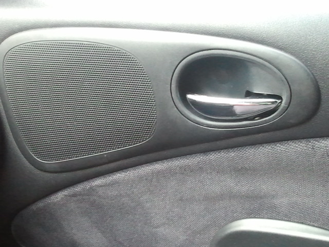

Proszę o podpowiedzi jak sie zabrac do wymiany klamki wewnętrznej w MK VII , wymieniam standardowe czarne na te chromowe .

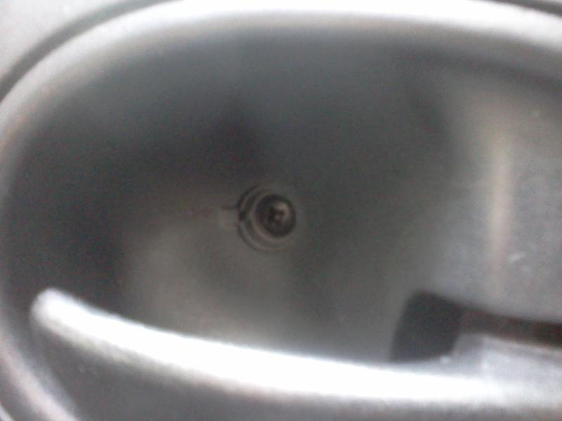

Wystarczy tą zaślepkę klamki wykręcić (jedna śrubka), a potem lekko podważając górne lub dolne mocowanie klamki wyciągnąć starą, oczepić linkę, zaczepić linkę o nową klamkę, wpasować nową klamkę w mocowania i przykręcić tą maskownice

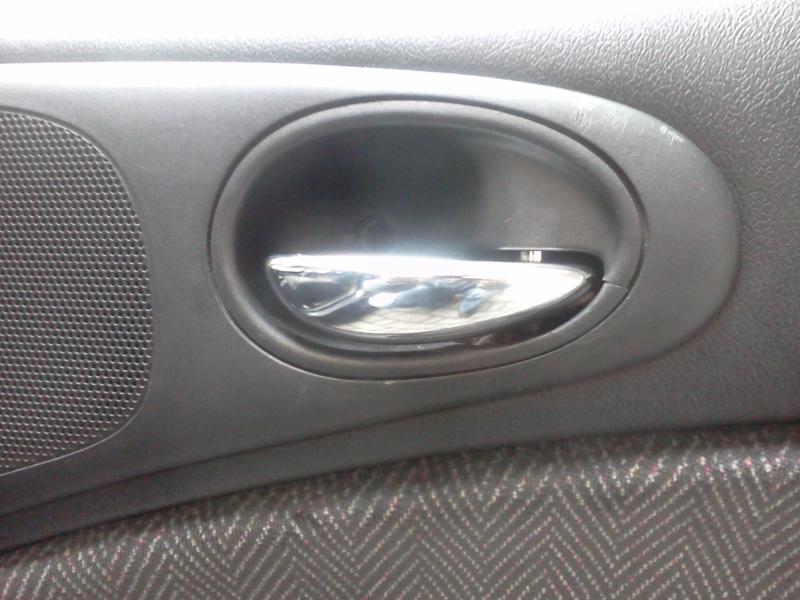

Klameczki wymienione ;) faktycznie prościzna ;)
