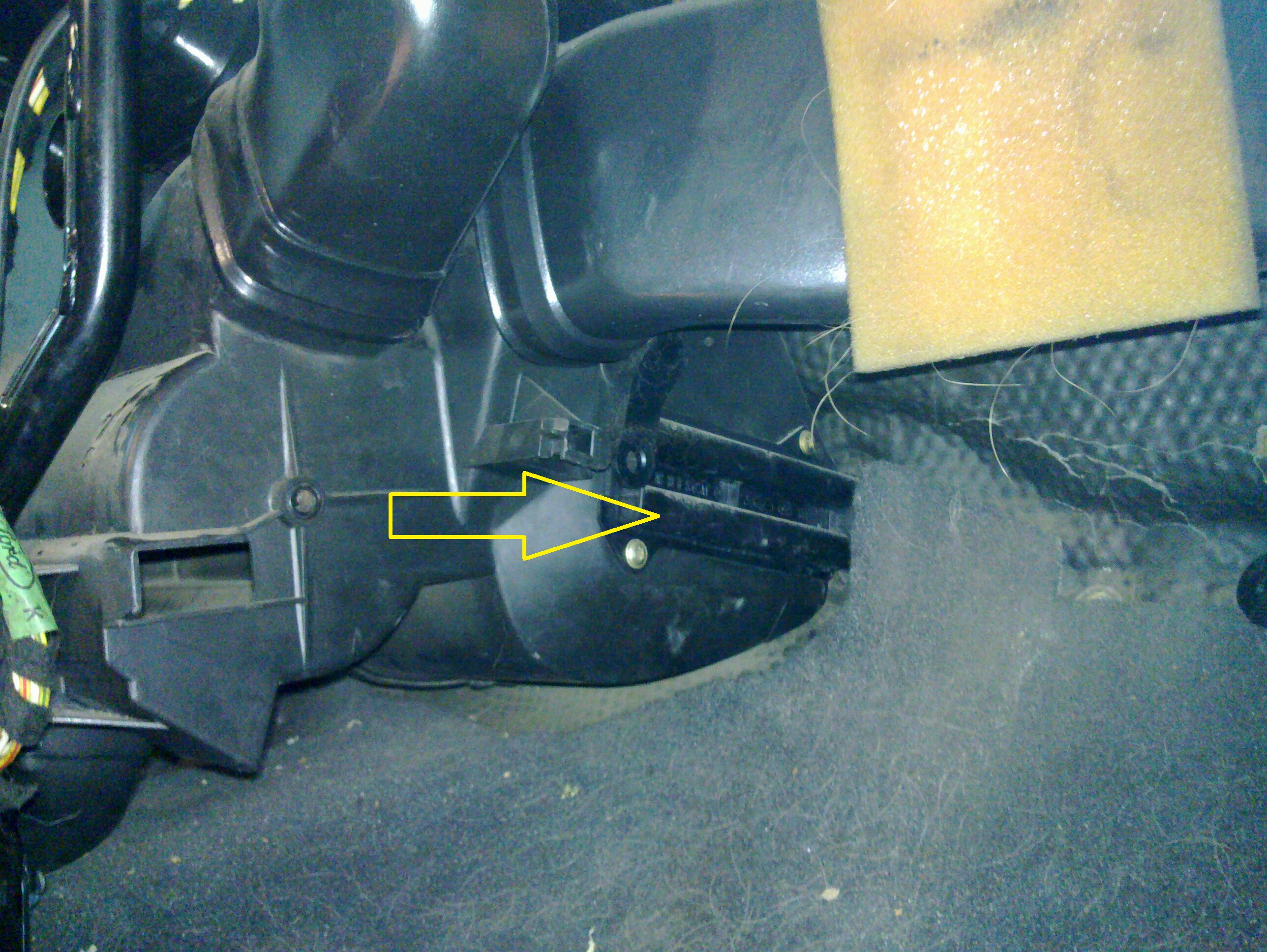

w tym miejscu nagrzewnica, do jej wyciagniecia wypadaloby odlaczyc kanaly powietrzne i odsunac troche cale to pudlo w ktorym jest nagrzewnica, przykrecone jest do karoserii dwoma nakretkami w gornej czesci.

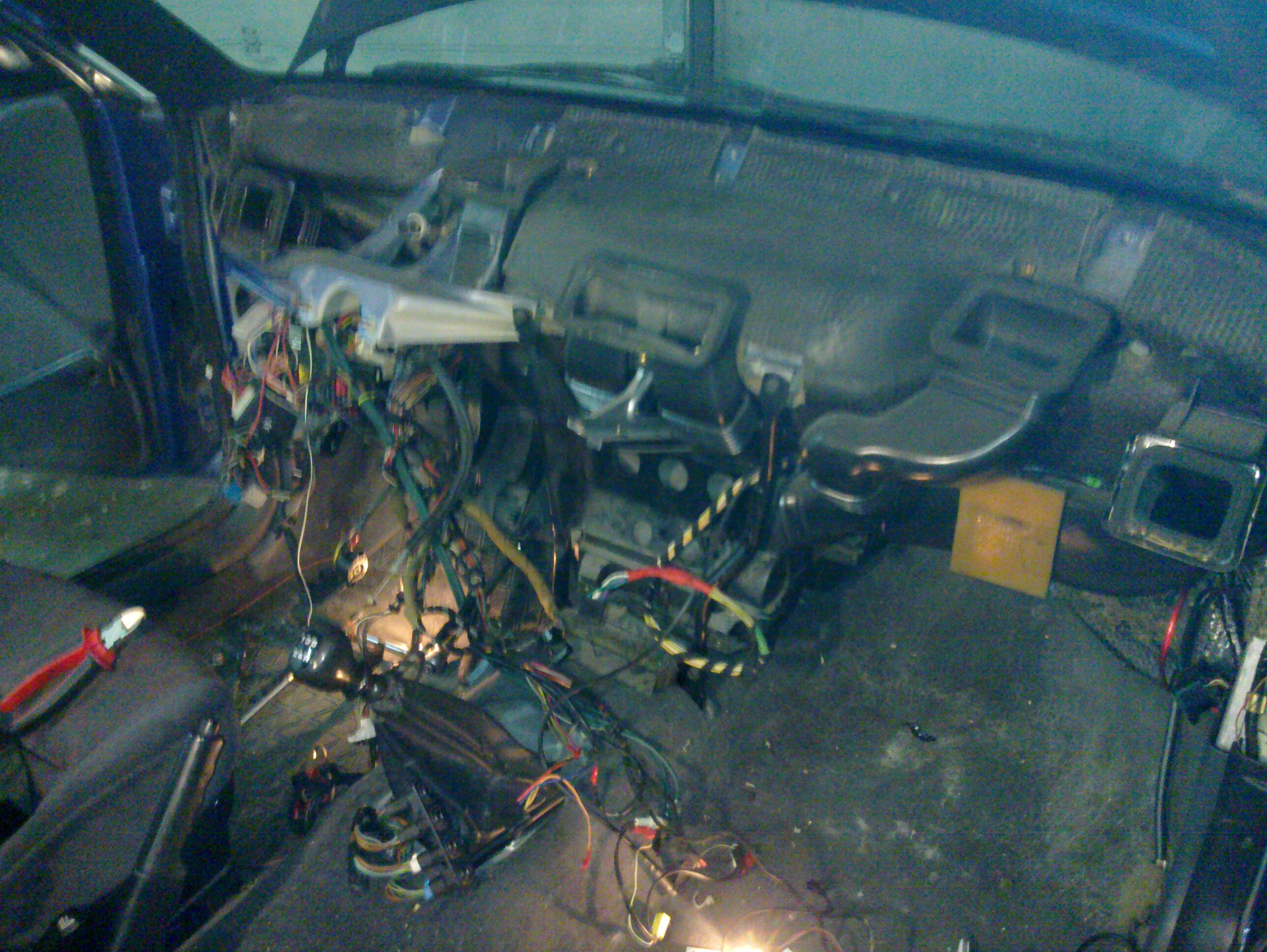

Efekt prac demontażowych

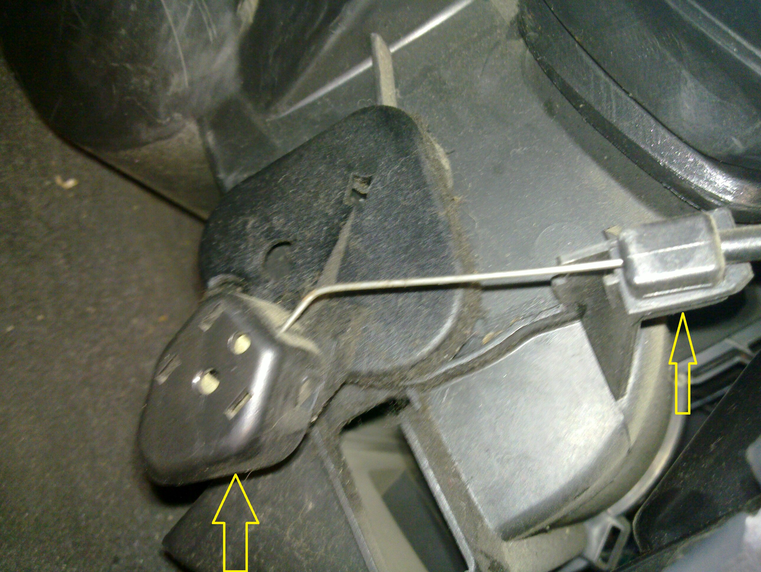

z lewej i z prawej wypadaloby odpiac cięgna kalap od nawiewu. Zaznaczylem gdzie nalezy sciasnac plastikowe zatrzaski, nie sa widoczne na fotce,bo sa z tylu.

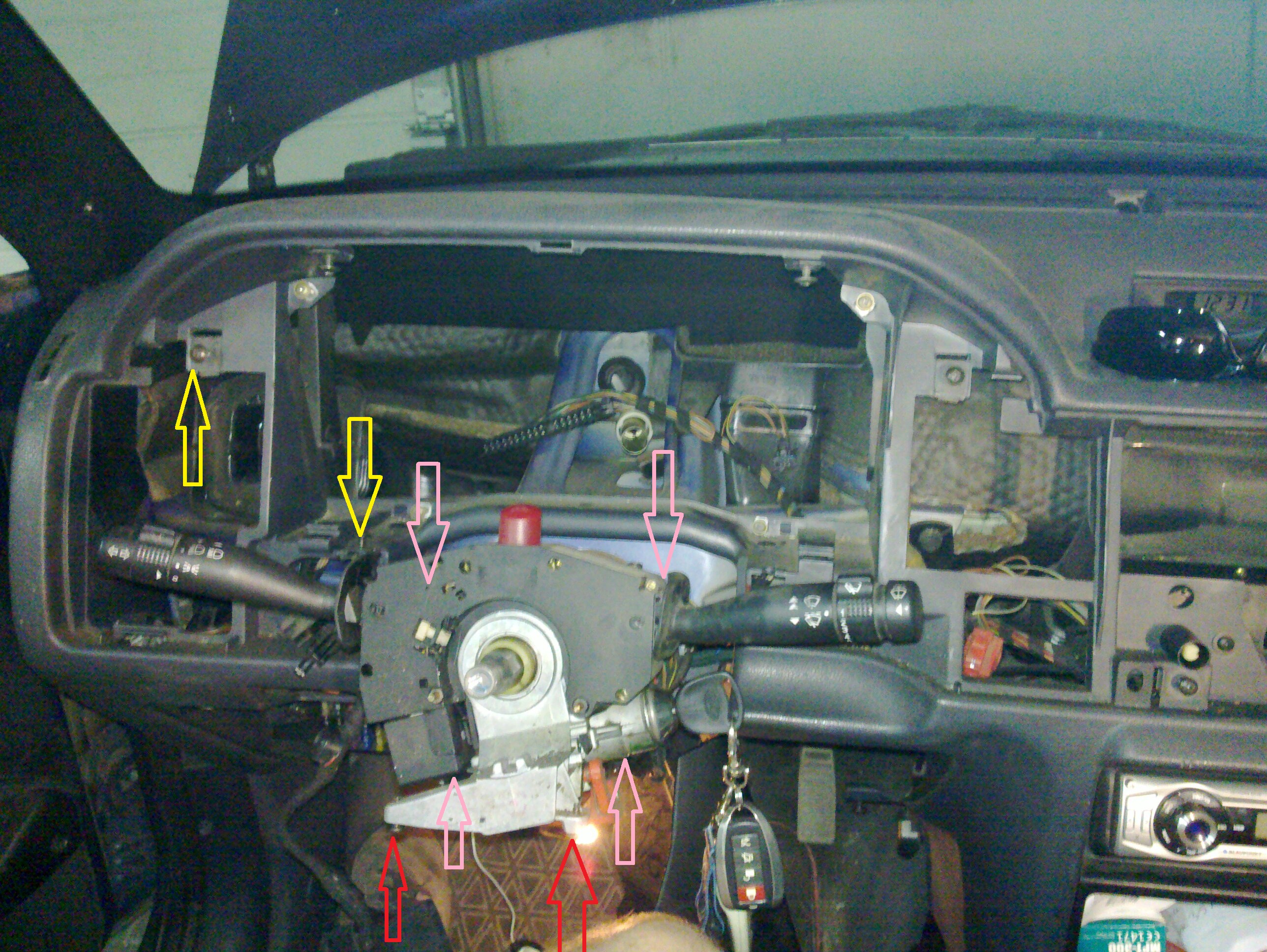

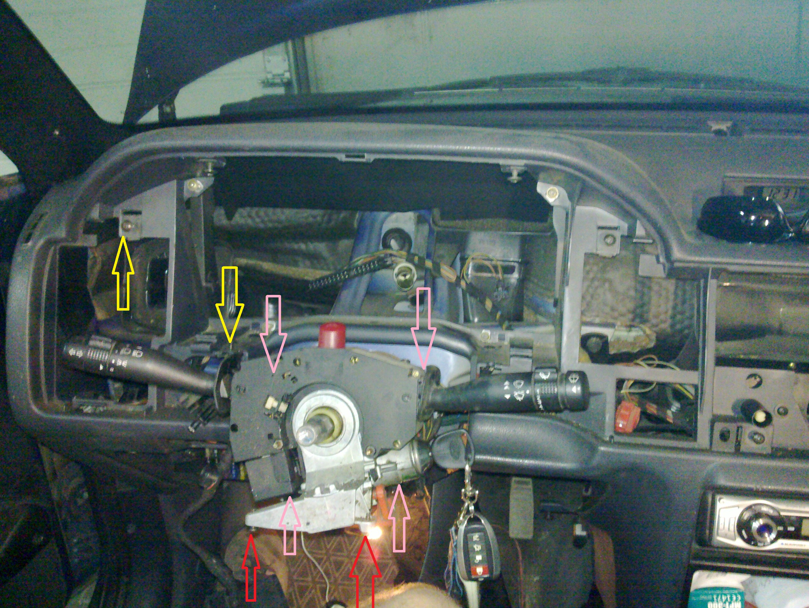

żółte to wkrety lewej kratki nawiewu, czerowone to 4 sruby oslony kolumny kierowniczej i te fioletowo/rozowe to nakretki na klucz 13 trzymajace kolumne kierownicza, na dole przy pedalach kluczem 10 trzeba jeszcze okrecic kolumne od przekladni

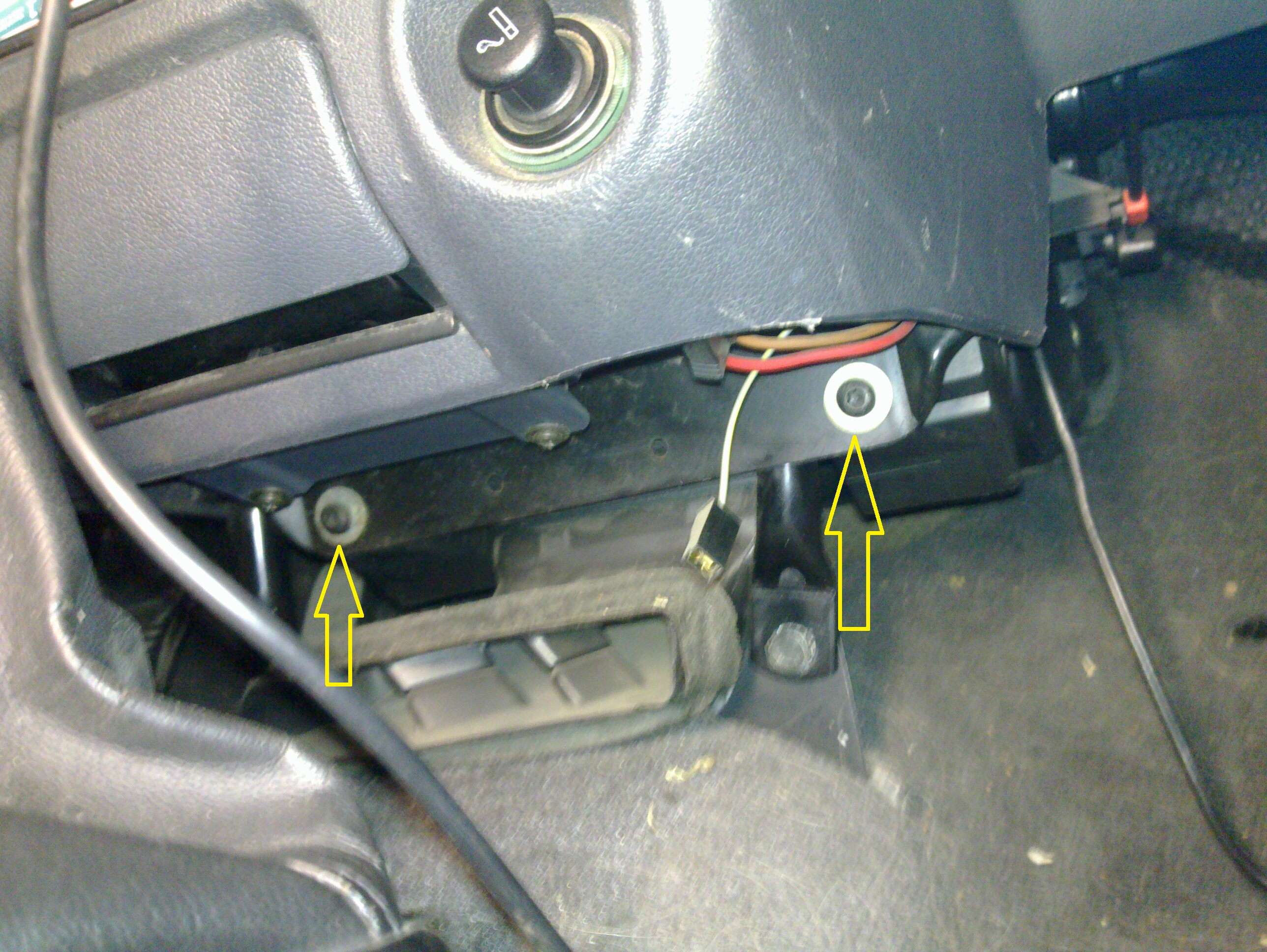

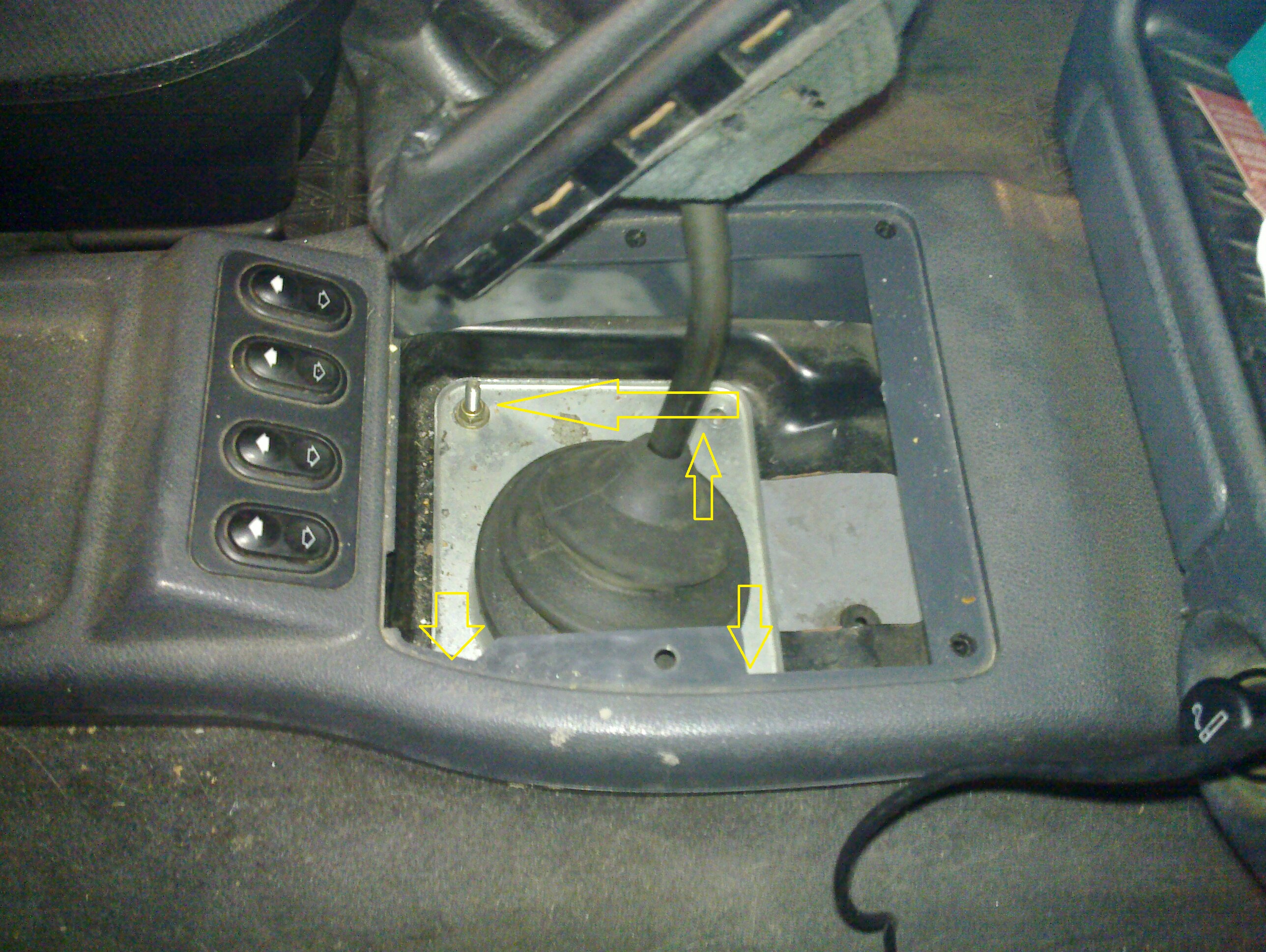

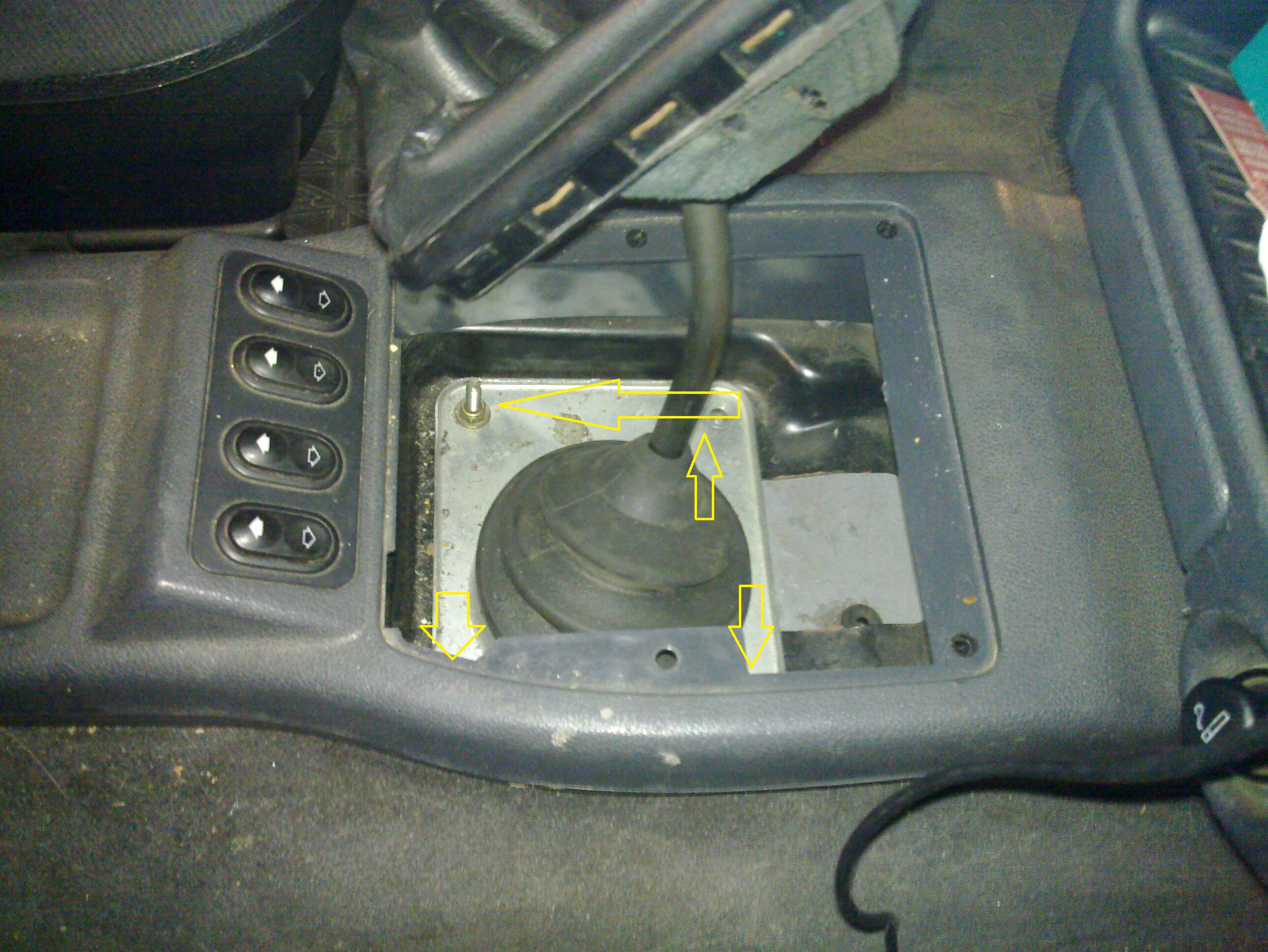

na samym dole po srodku deski

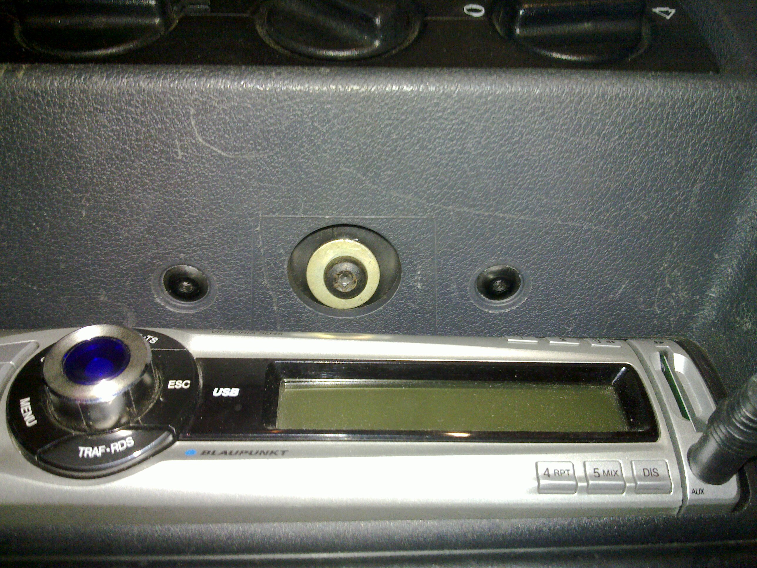

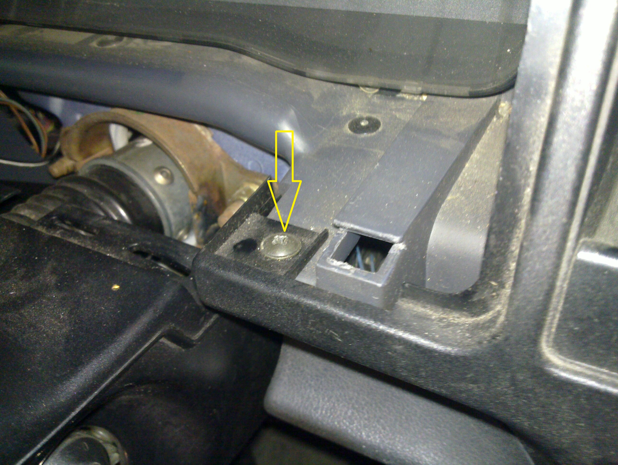

ukryta sruba trzymajaca srodkowe kratki nawiewu.

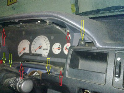

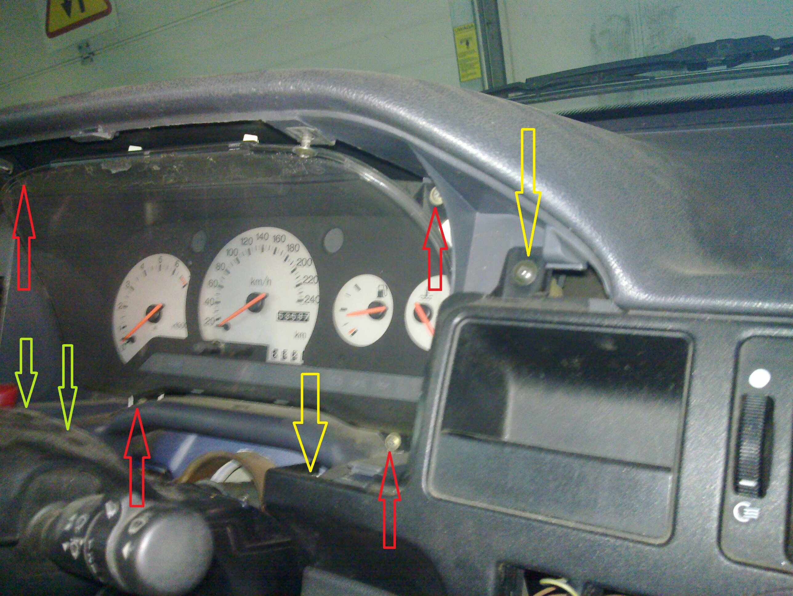

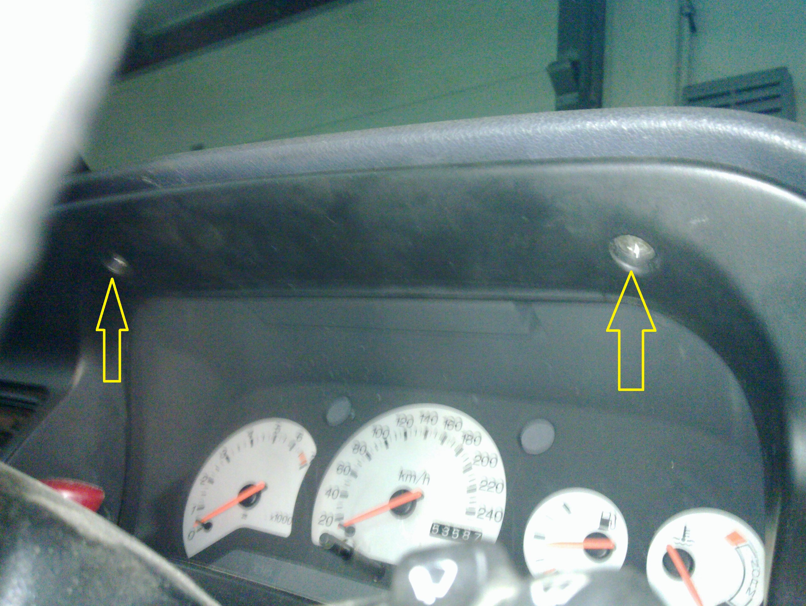

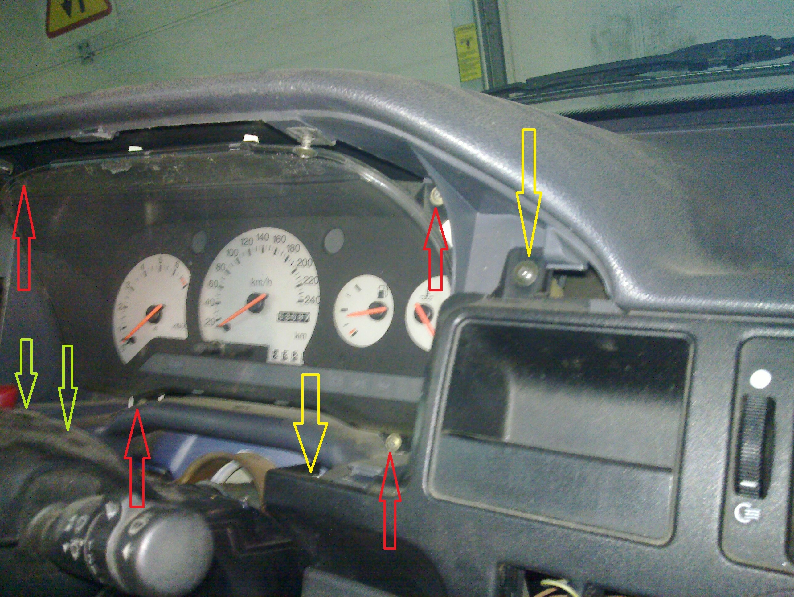

te 2 po lewej strzalki (mialy byc zielone) to sruby oslony kolumny kierowniczej, te zółte po prawej to sruby srodkowych kratek wentylacyjnych, na fotce ponizej dokladniej jedna ze srub, czerwone to sruby trzymajace zegary. Odpiac linke predkosci przy skrz

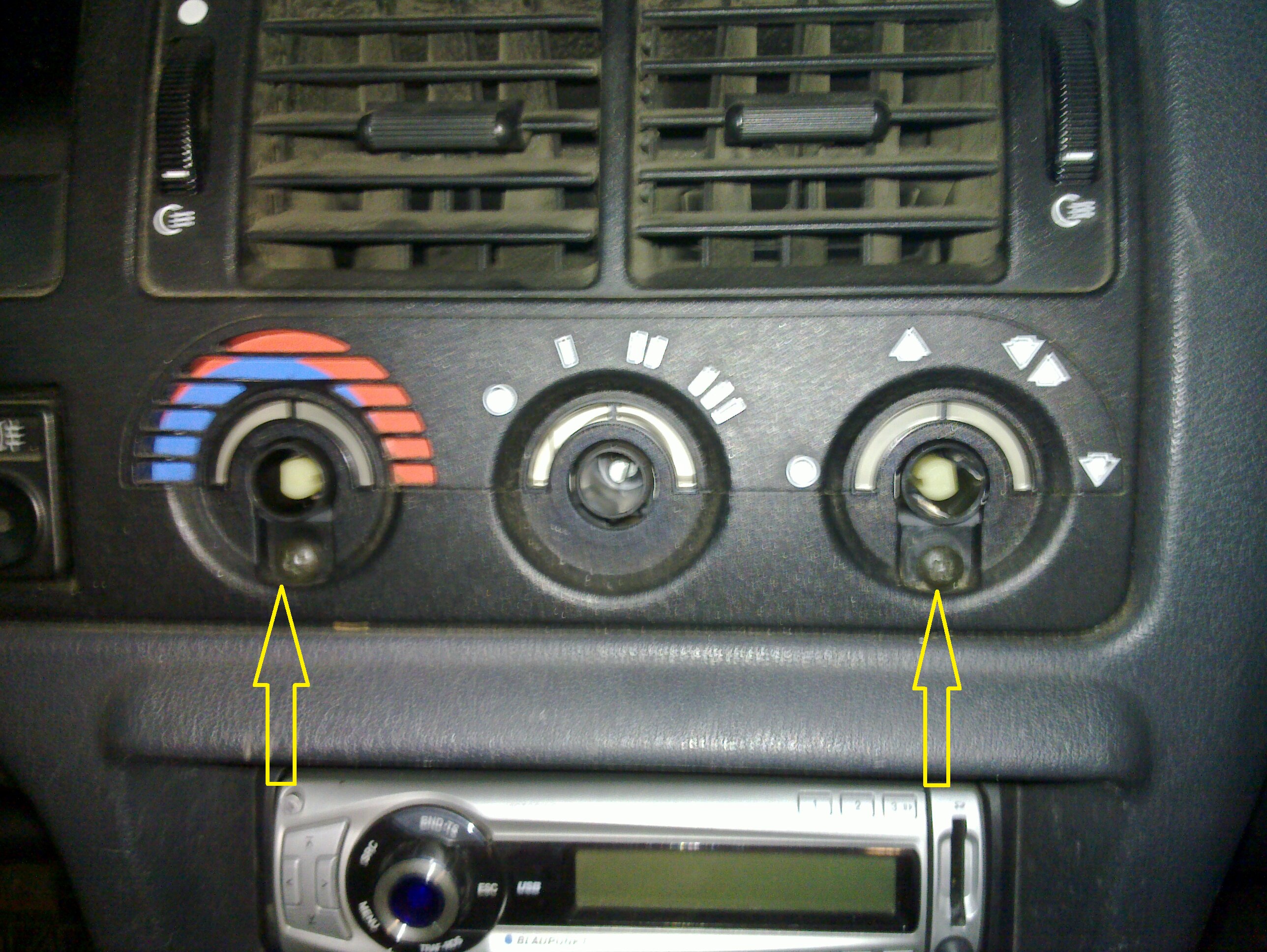

sruby pod pokretlami regulującymi wentylacje

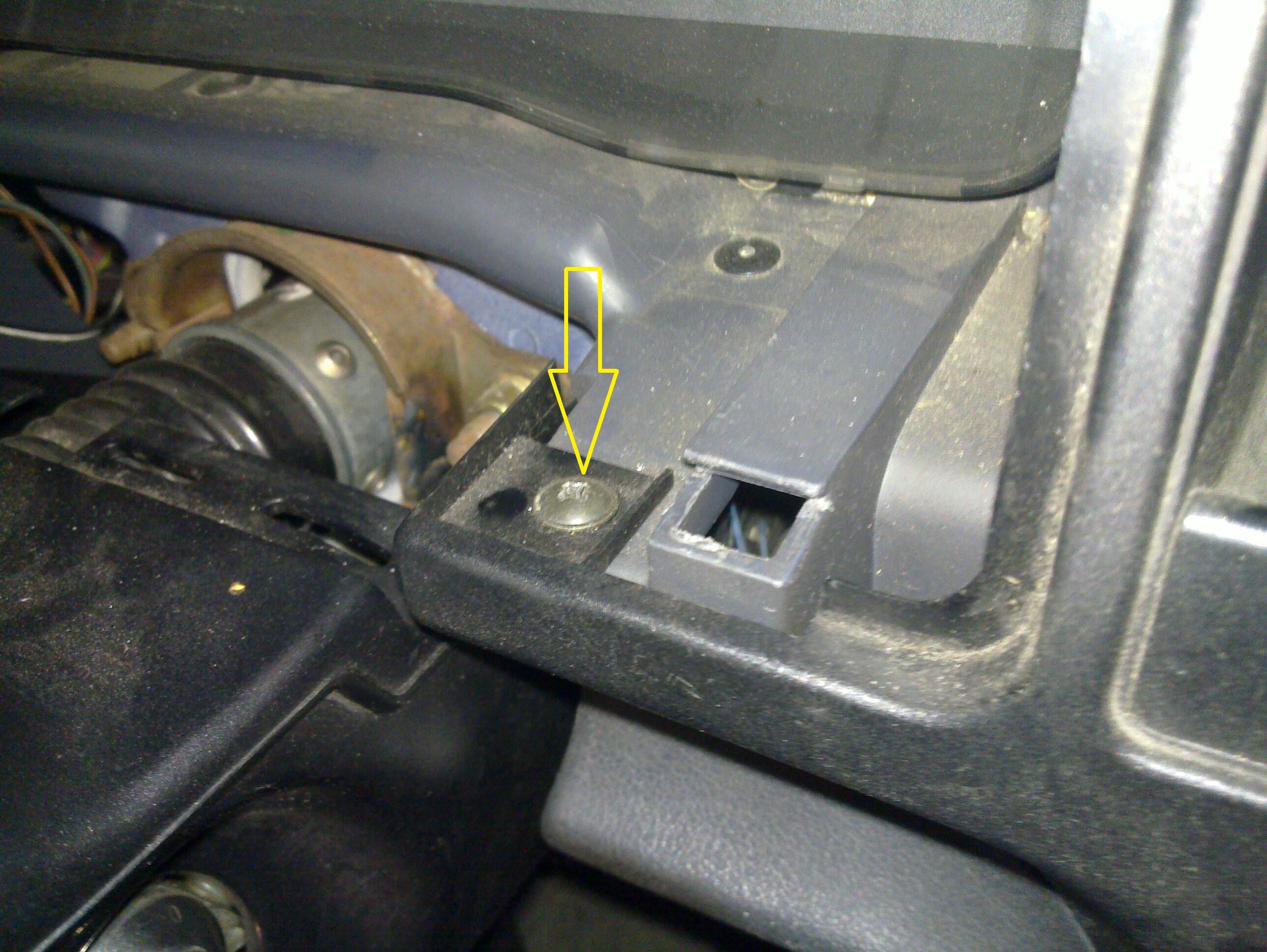

sruba trzymajaca deske rozdzielcza

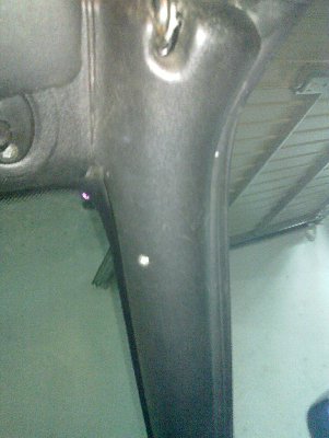

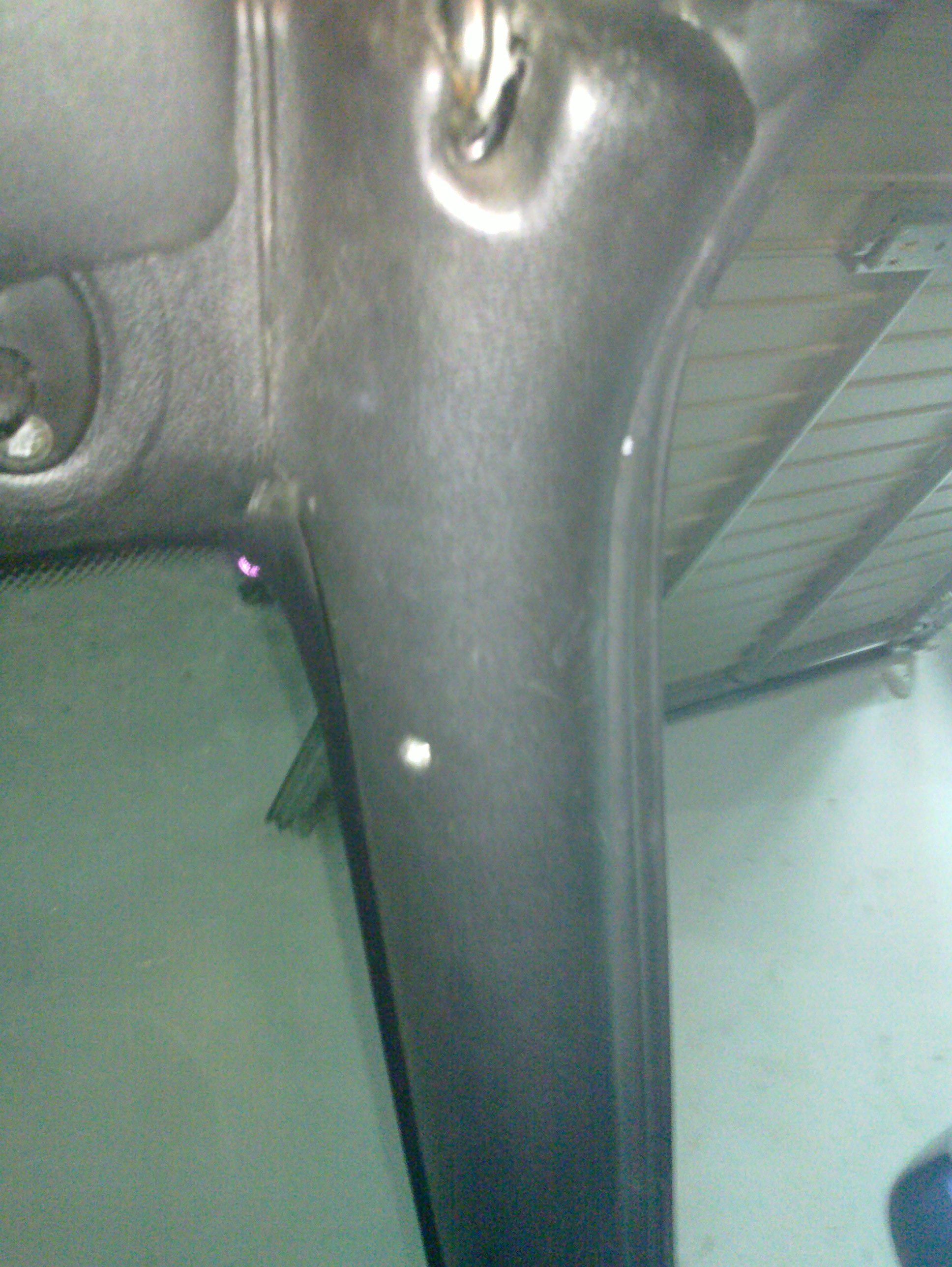

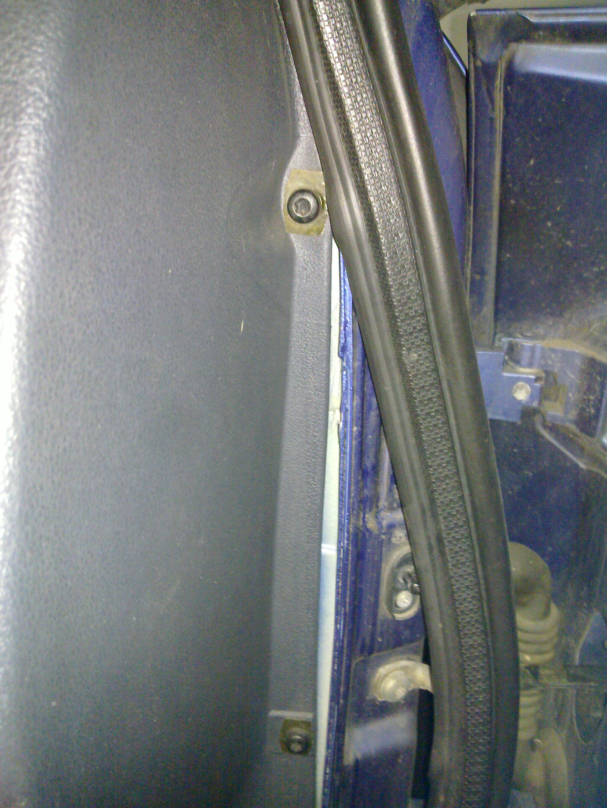

warto zdjac oslony slupków,ale nie jest to konieczne

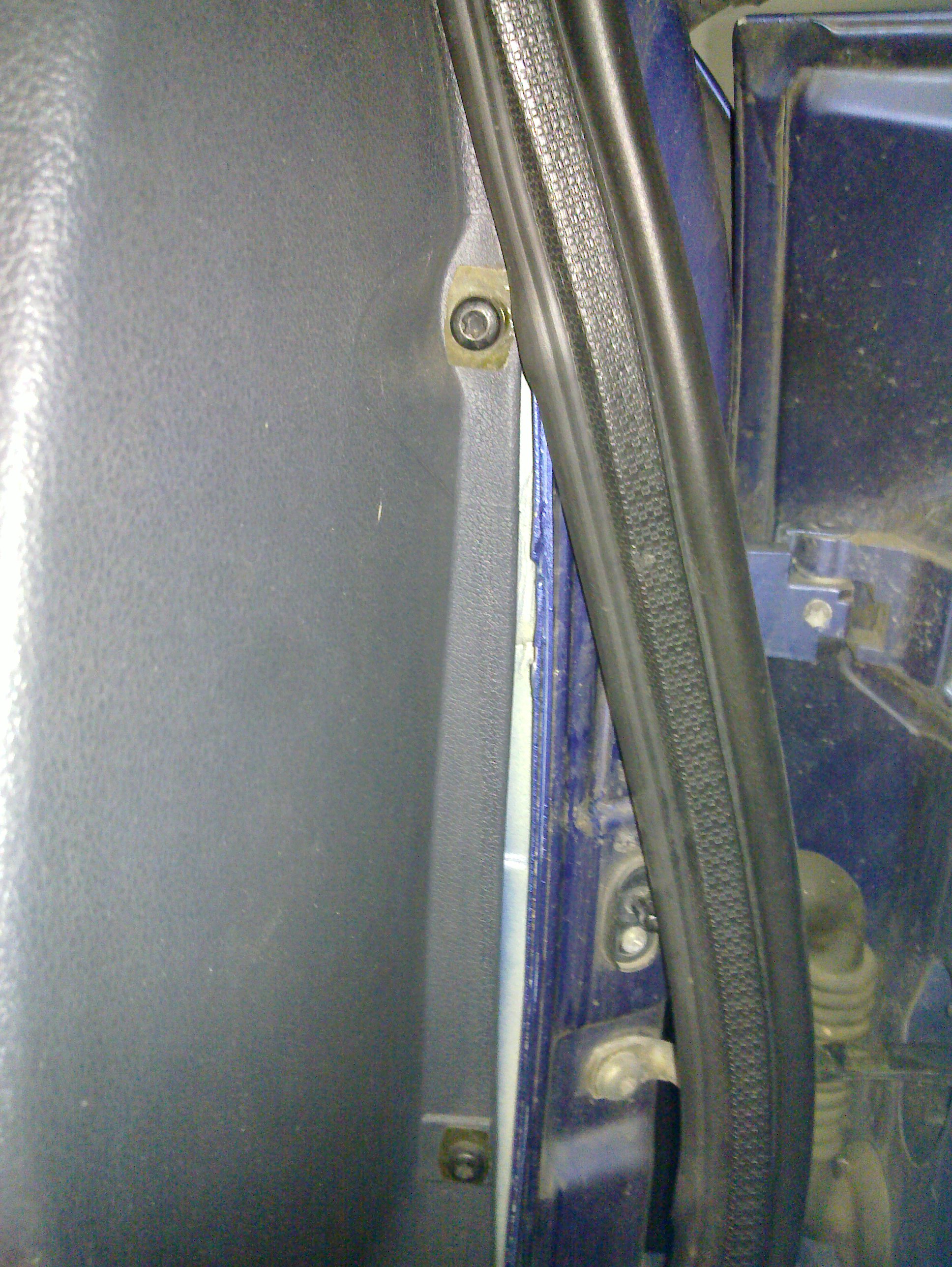

sruby po bokach deski rozdzielczej przykryte uszczelka

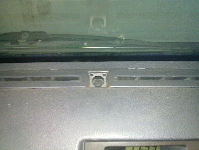

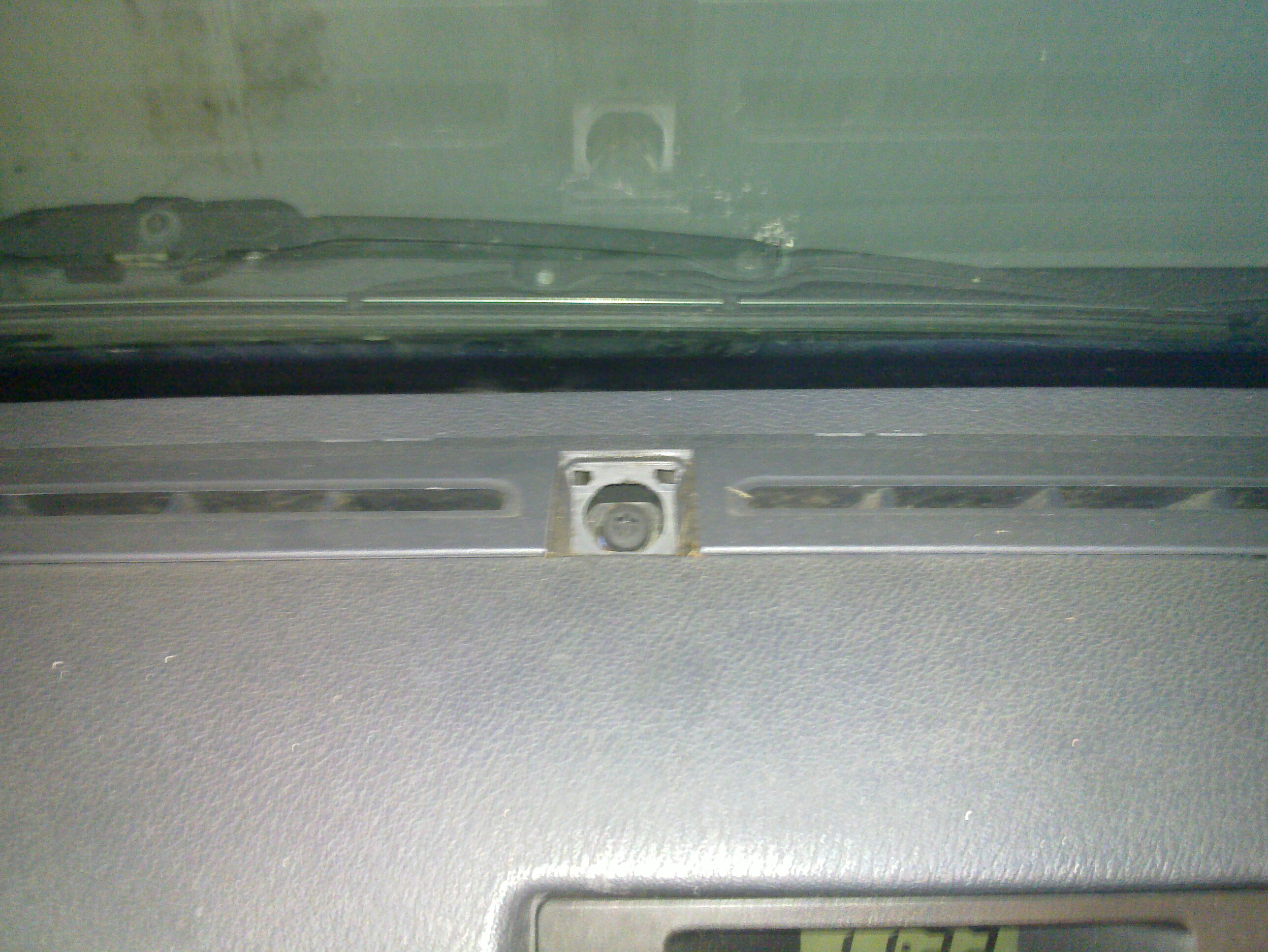

centralna nakretka deski przy przedniej szybie, jest pod zaslepka ktora latwo schodzi

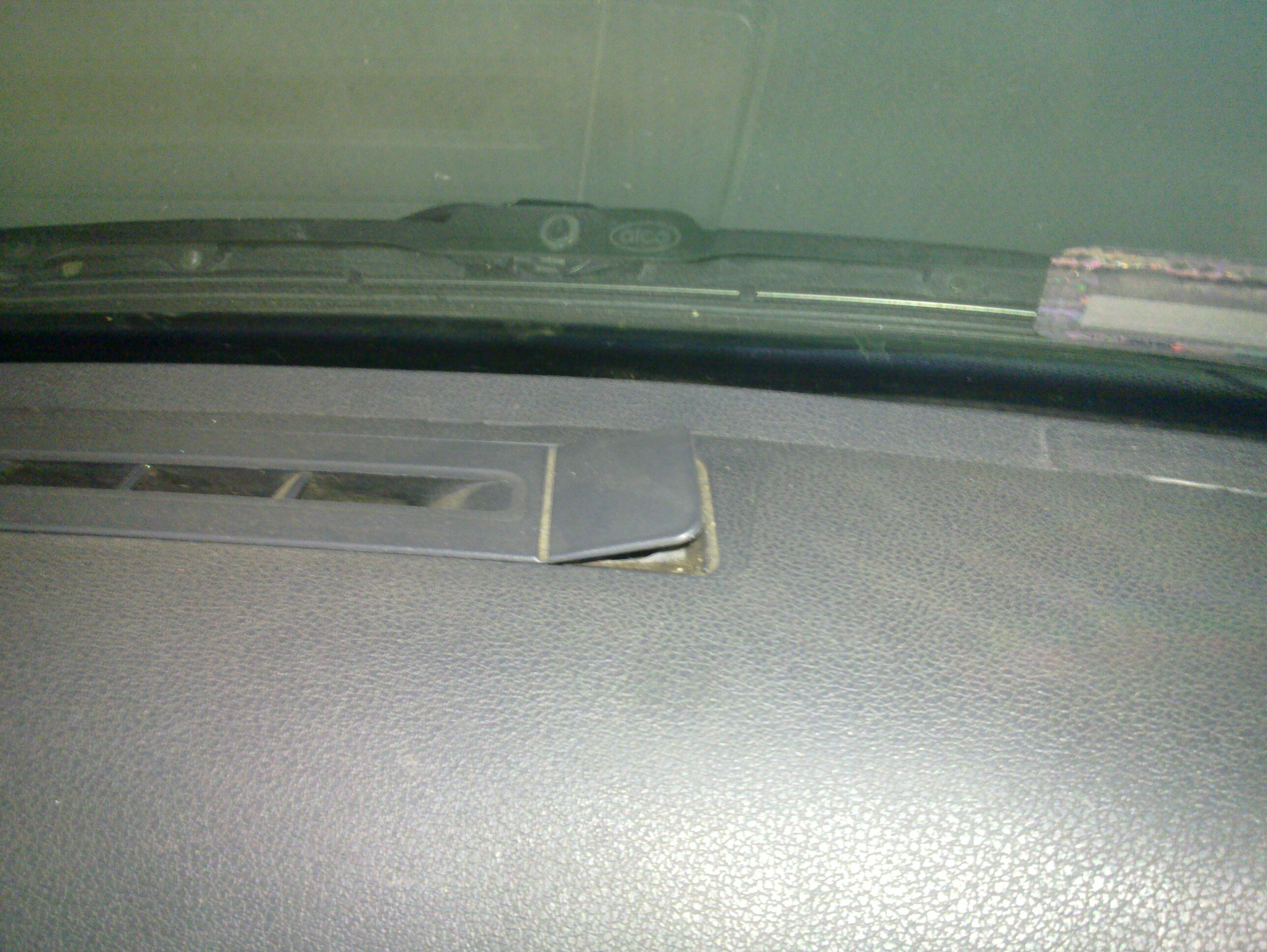

lewa i prawa nakretka deski przy przedniej szybie, jest pod zaslepka ktora latwo mozna uchylić, sruba na klucz typu torx

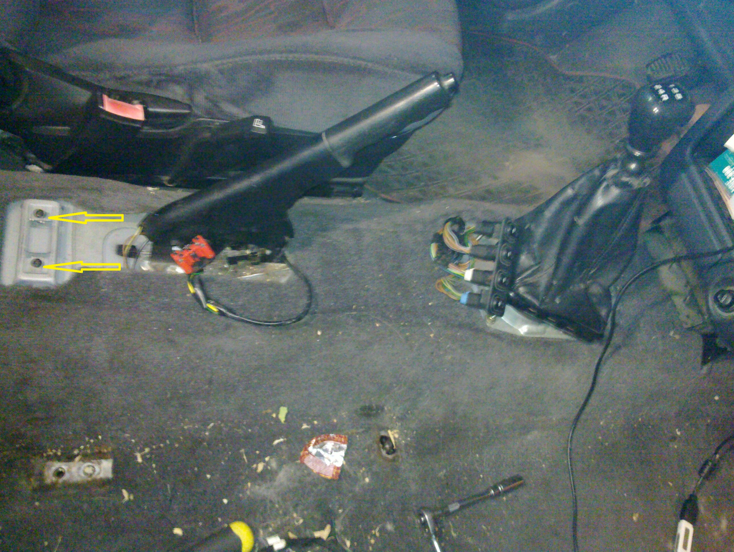

strzalkami zaznaczylem sruby ktore sa w tylnej czesci tunelu (w schowku)
sruby na klucz 10 (przyda sie takia dluzsza nasadka), trzeba je niestety odkrecic przytrzymujac lewarek zeby zbytnio nie opadl, po wyciagnieciu tunelu warto chociaz jedna nakretke wkrecic aby lewarek nie opadl bo potem moze byc ciut trudniej

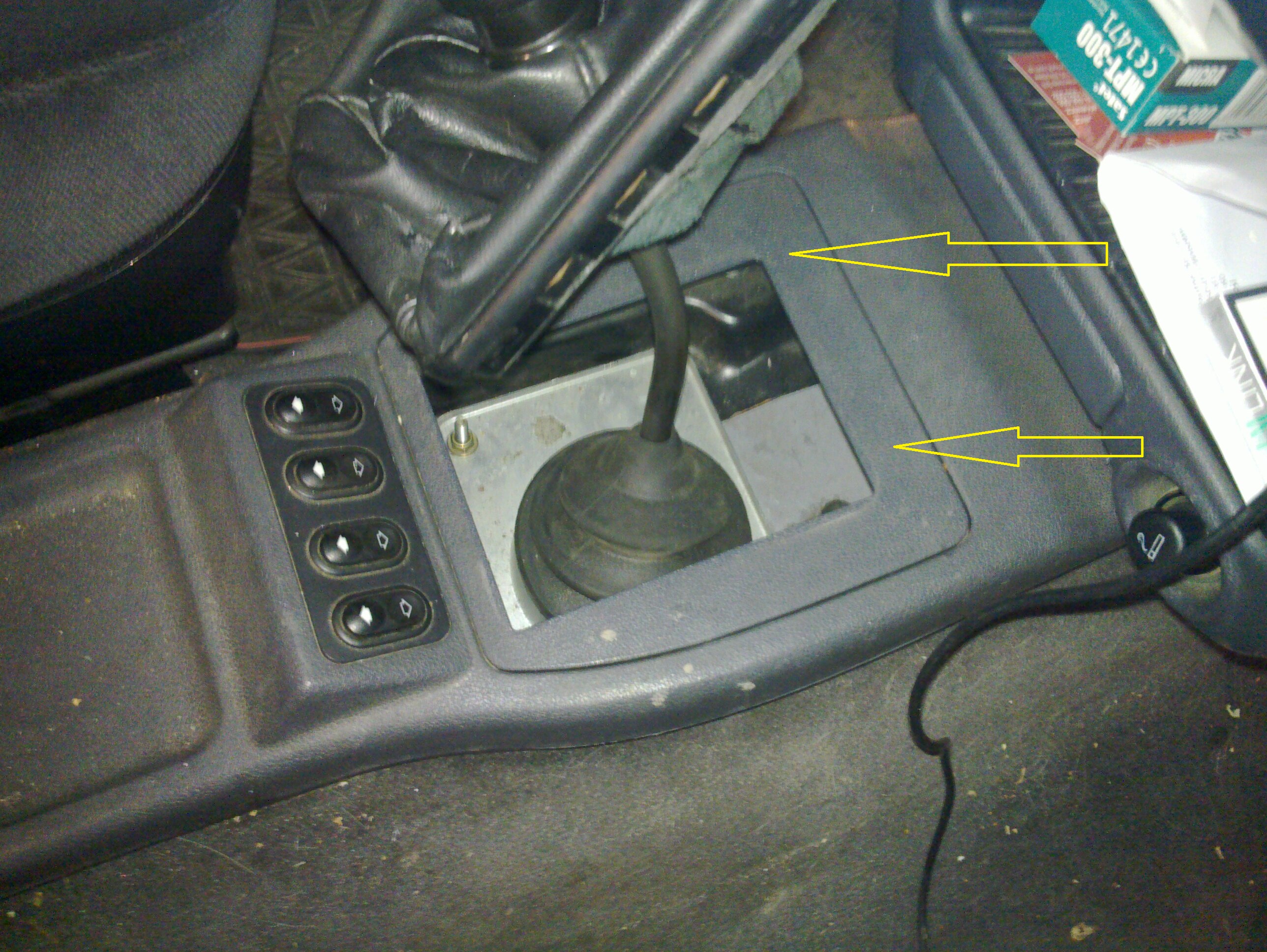

delikatnie wyciagnac ramke ciagnac w miejscach zaznaczonych strzałką, warto to robic w dodatnich temperaturach,aby nie pekly mocowania
