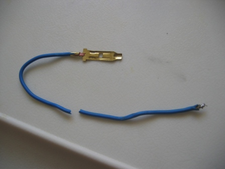

Mój problem z przełącznikiem polegał na tym, że jadąc na włączonych światłach mijania, podczas włączania prawego kierunkowskaz światła mi gasły i świeciły tylko postojowe. Po rozebraniu przełącznika okazało się, że pękł przewód od włącznika świateł. Trzeba było wymienić ten przewód.
oto przyczyna całego zamieszania

pękniety niebieski przewód w zbliżeniu
!zespolony_ 009_05_zoom.jpg (67.93 KiB) Przejrzano 25529 razy

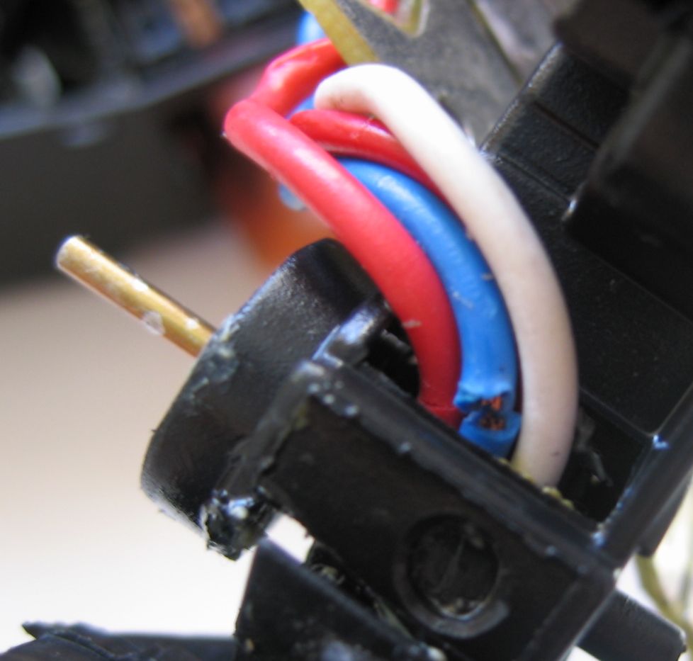

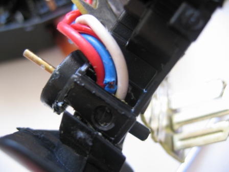

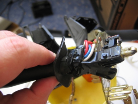

przewody wychodzące z manetki
!zespolony_ 009_04.jpg (50.87 KiB) Przejrzano 25537 razy

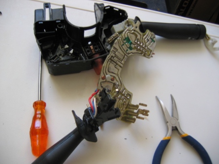

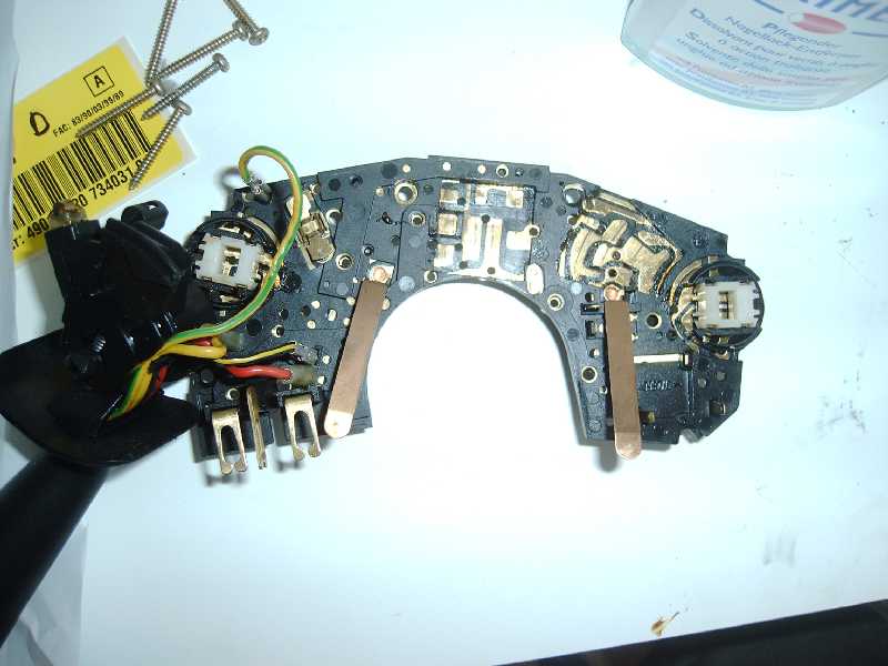

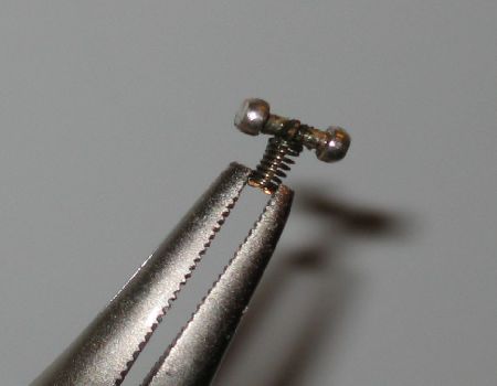

Tak wygląda rozebrany, trzeba odlutowac przewody od płytki
!zespolony_ 010_02.jpg (57.28 KiB) Przejrzano 25616 razy

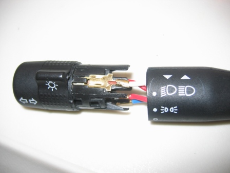

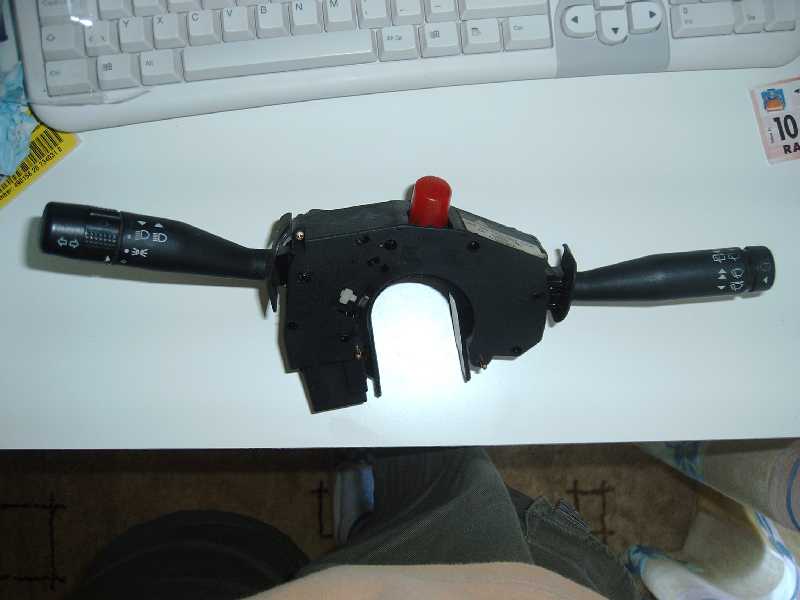

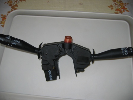

Tak wygląda w całości
!zespolony_ 001_01.jpg (41.89 KiB) Przejrzano 25594 razy

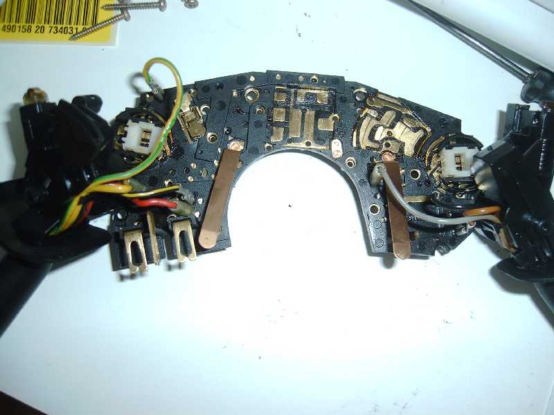

Muzzy,wiesz, ja mam jakis zupelnie inny ten przelacznik zespolony (ale z zewnatrz taki sam), kable wewnatrz przelacznika nie sa lutowane,ale sa na zlaczki, ogolnie z takim jak ja mam jeszcze sie nie spotkalem, jak narazie tylko raz go czyscilem i do tej pory mi dziala bez problemu.

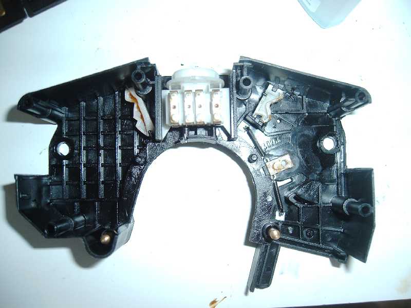

Zapodaje tez fotk, bo moze komus sie przydadza gdy napotka na taki sam przelacznik jak ja mam, a wiem,ze jak go sie rozbierze,to trudno jest go zlozyc,bo wszystko sie rozsypuje.

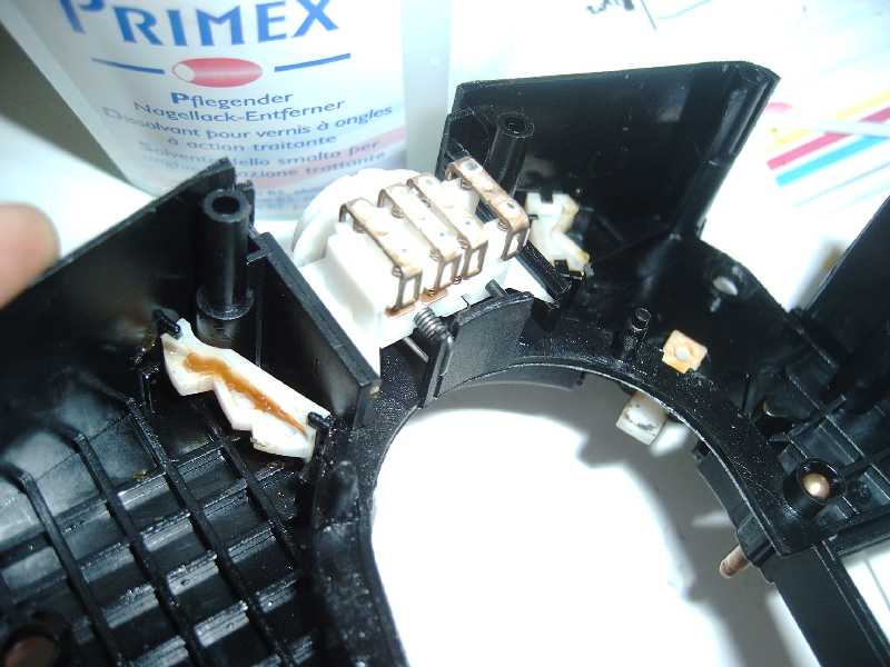

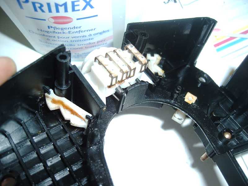

W moim przelaczniku wlaczaly sie dlugie podczas wlaczania kierunkowskazow, poza tym bylo ok. Pomoglo wyczyszczenie calej plytki glownej ze starego smarowania i nalozenie na nowo wazeliny technicznej w miejscach gdzie sa ruchome elementy. Przelacznik dziala bez problemu juz od roku.

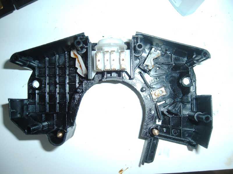

Zlozony przelacznik
Zlozony przelacznik
wyciagnieta plytka glowna z podlaczonym przelacznikiem kierunkowskazow i swiatel
sposob zlozenia wlacznika swiatel awaryjnych
fotka pokazujaca gdzie jaki plastik ma sie znalezc
polaczenie kabli w przelaczniku i umiejscowienie ruchomych plastikowych elementów

to prawda, że wszystko sie rozsypuje i ciężko złożyć wszystko do kupy. Trzeba trochę cierpliwości. Ja za pierwszym razem największy problem miałem z włącznikiem awaryjnych. Tam są cztery blaszki z czego tylko jedna siedzi na stałe a trzy wyskakuja razem ze sprężynkami.

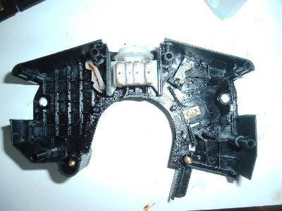

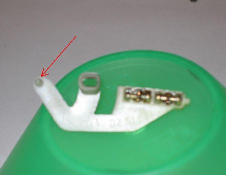

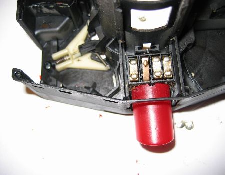

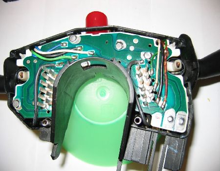

oto jeszcze kilka zdjęć

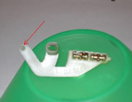

to jest element który odpowiada za styki od wycieraczek i od świateł długich
Ten biały element odpowiada za prowadzenie styków, ten jest od świateł długich, podobno aby wyeliminować miganie długimy przy włączaniu kierunków należy na końcówkę zaznaczoną przezemnie strzałką nałożyć np. izolację zdjętą z jakiegoś drutu albo coś co sp
a to są styki awaryjnego, te trzy blaszki lubią wyskakiwać razem ze sprężynkami
Tak wygląda moja płytka główna w przełączniku zespolonym, rzeczywiście rózni się od płytki WieSia
