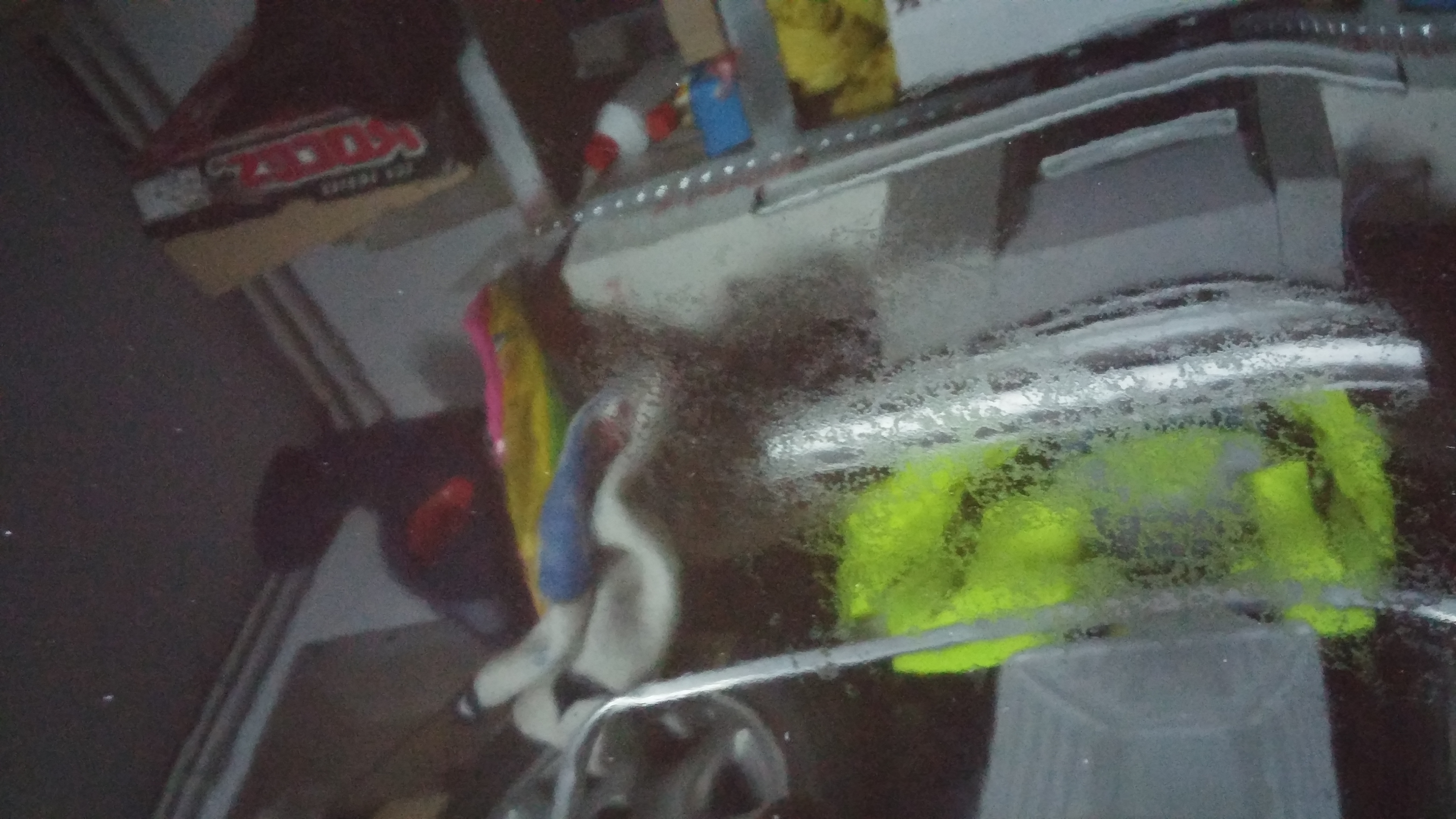

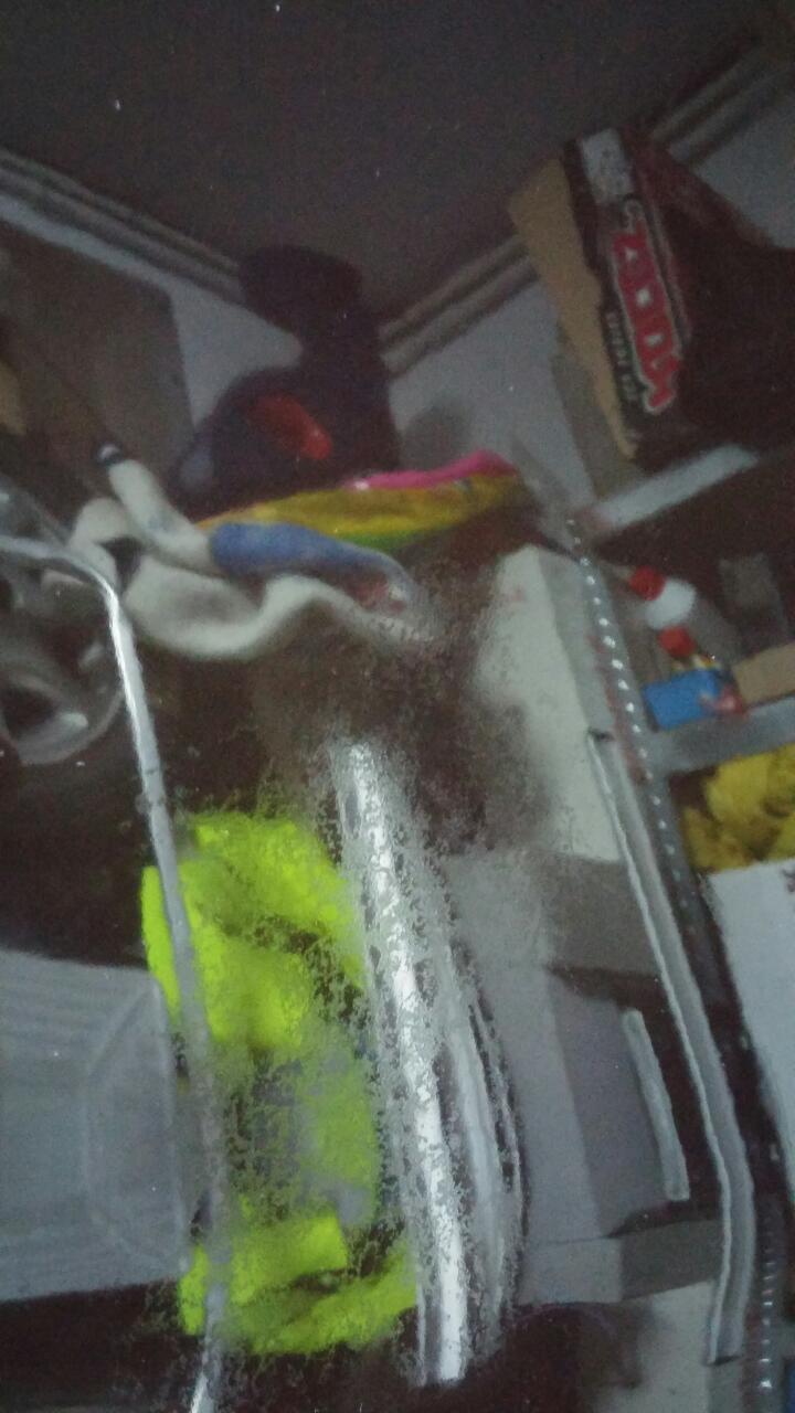

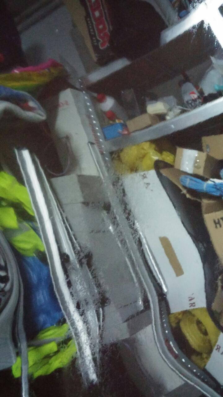

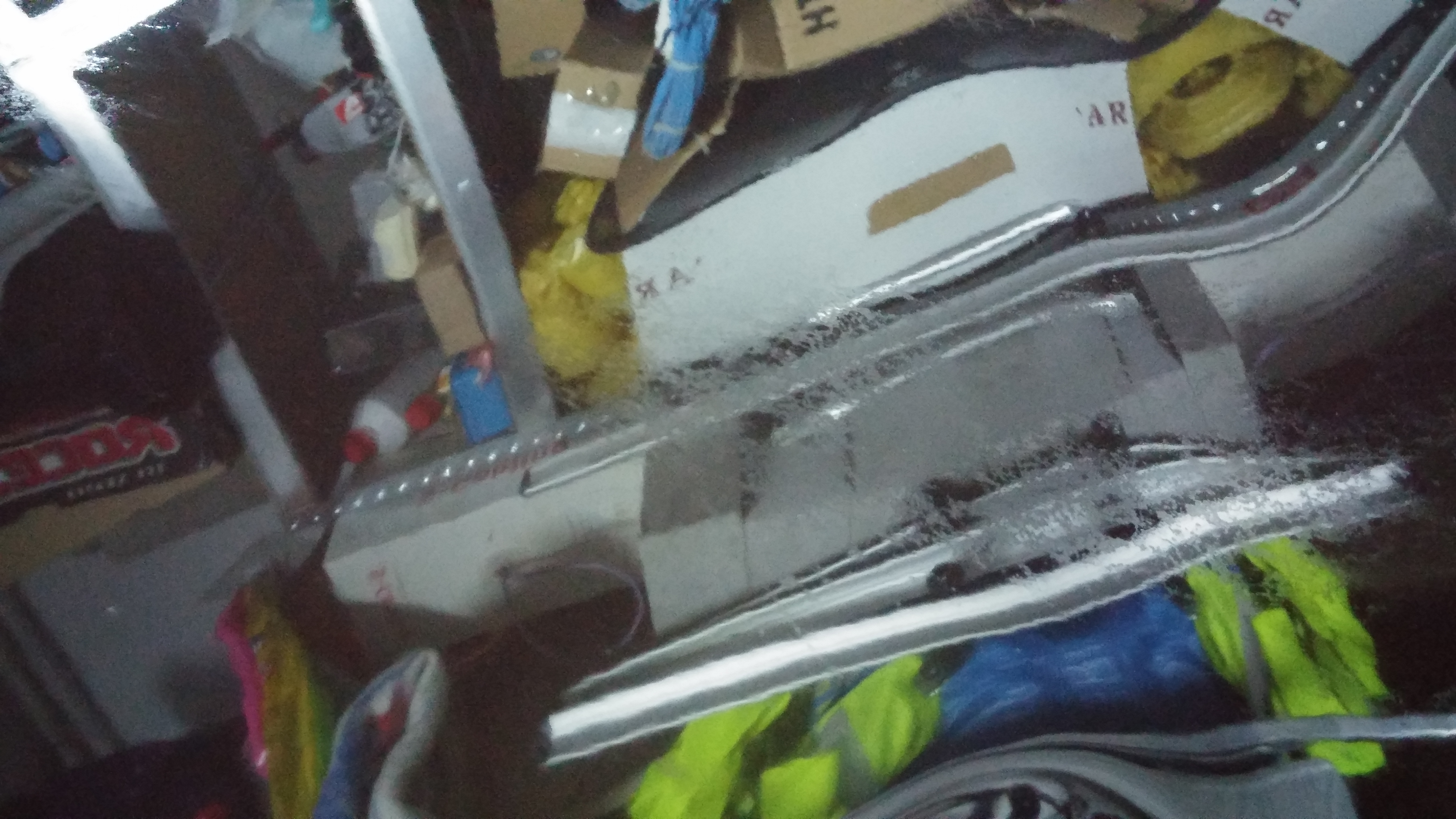

Na lakierze mama dziwne slady i nie wiem czym je domyc. Zwykle mycie szamponem, nalozenie wosku i jego "polerka", denaturat nic nie daja. Zero roznicy.
W zalaczeniu foto.
Czym to potraktowac? Pod palcem nie wydaje sie szorstkie. Glinka? Pasta scierna sonax?
W wielu miejacach na lakierze tak mam i nie jestem pewien czy to od nowosci moglo byc.

wygląda jakby srak naptakał i bezbarwny się odparzył

S3ci0r, jesli tak to co dalej?

nic z tym nie zrobisz jeśli bezbarwny jest odparzony, jedynie ponowne lakierowanie cię ratuje. jak to nie zejdzie pod glinką ani pod polerką to nic już nie uratuje. to było wcześniej?

S3ci0r, wlasnie nie kojarze zeby bylo wczesniej ani tez nie jezdze z kupami na lakierze.
Czyli najpierw glinka a pozniej pasta scierna?
A benzyna ekstrakcyjna?

Lukas, wątpie aby bena to zjechala. dla mnie wygląda to na uszkodzoną powłokę lakierniczą a nie jakąś plamę
To nie wygląda jak odparzenia po ptasich gównach,raczej jakby ktoś wylał lub przetarł lakier jakimś nitrem.
Raczej tylko ponowne malowanie.

Ja to w pierwszy dzień jak to auto widziałem to zauważyłem na dachu i wyglądalo to jak wżera po po ptasim gownie które było bardzo agresywne i/albo leżało długo ba lakierze. Na jakimś aucie takie coś miałem, nie próbowałem z tym walczyć bo było to szorstkie i wydawało się ze nic temu nie pomoże

takie cos jest możliwe podczas zmywania konserwacji z lakieru przed sprzedażą

tak, każde auto jest zabezpieczone ponieważ stoi pod chmurką i do zmywania tego używa się lekkiego roztworu kwasu
