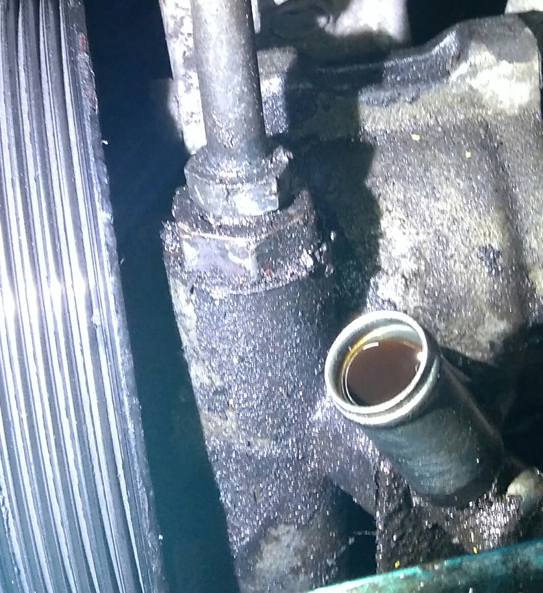

Witam, podjąłem sie zabawy z wymianą rozrzadu i natrafiłem na maly problem a mianowicie nie idzie mi odkręcić rolki pompy wody, macie jakiś patent na zablokowanie jej by normalnie odkręcić? A następny problem to sztywny przewód od pompy wspomagania, który blokuje zdjęcie osłony od rozrzadu i trzyma sie tej pompy jak cygan zasiłku, to jest cos ala wkręcone w "redukcje" i ona do pompy, ta redukcja ladnie sie odkręca, lecz ta druga część nie puszcza... Prosił bym o jakies sugestie co tego :D

Co do pompy wspomagania

Przy odkręcaniu koła pasowego wału blokujesz dłuższy klucz o ziemie z odpowiedniej strony i kręcisz rozrusznikiem, Niestety nie wiem jak to wygląda w przypadku pompy wody bo zeteca nie dotykałem i nie wiem czy tę metode można zastosować. Na sztywny przewód nie ma rady - można próbować go rozgrzac ale po latach to raczej nie da efektu - najlepiej od razu wymienić.
