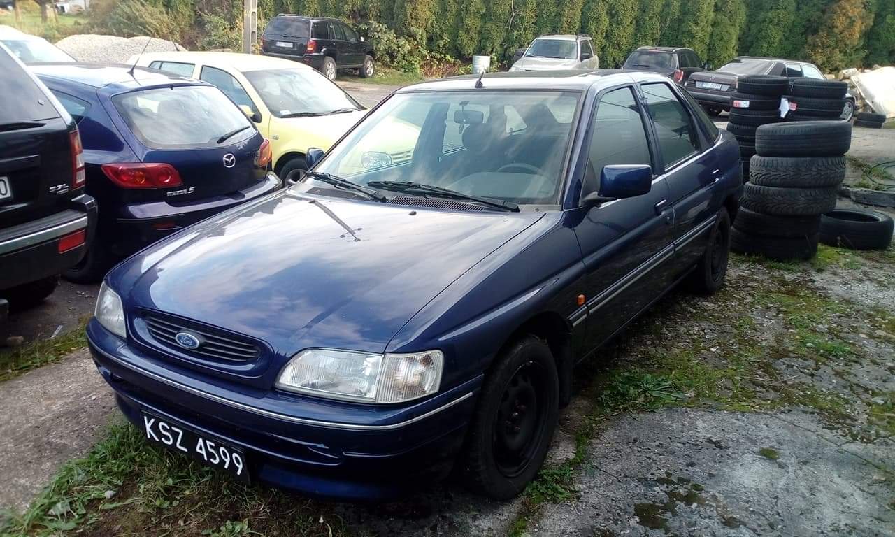

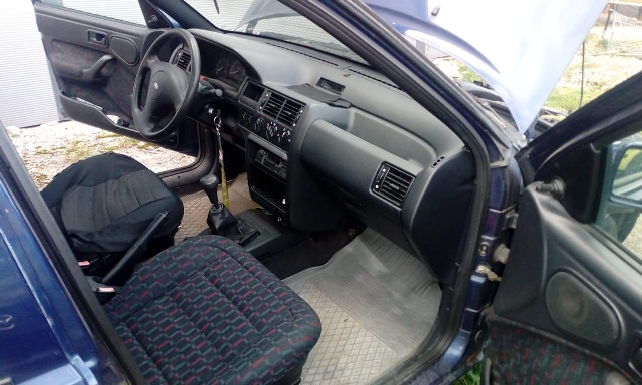

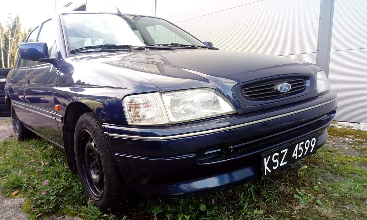

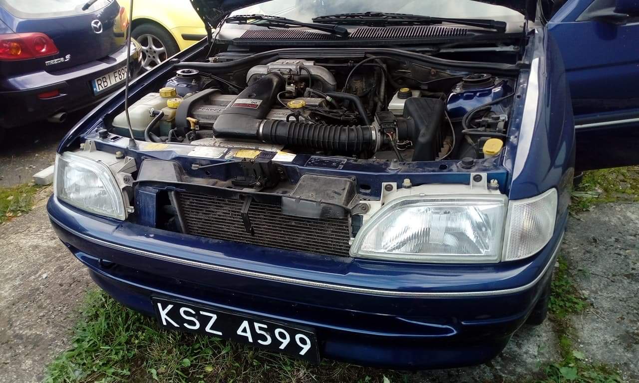

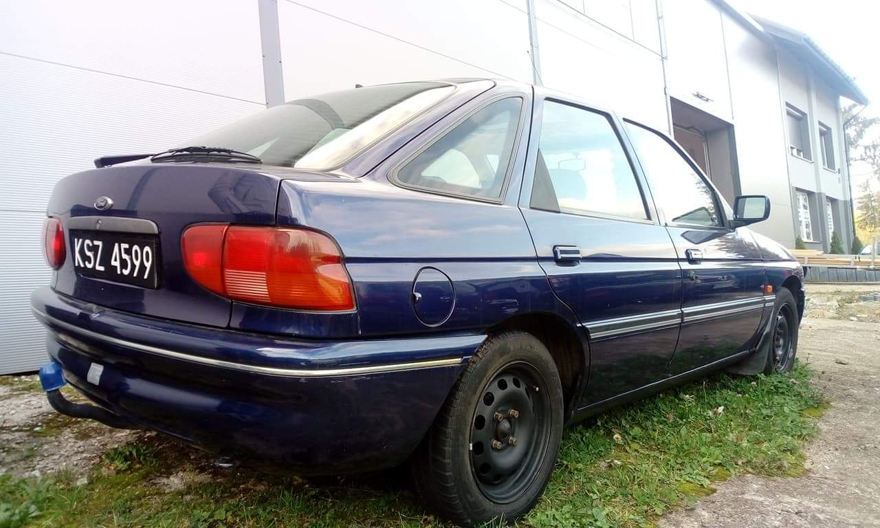

Jestem nieustannie kuszony nabyciem tego oto Escorta ze zdjęć poniżej. Rocznik '93 czyli taka przejściówka bo np fotele przednie mają system sterowania jak w MK5, a więc od kanału środkowego. Silnik 1.6 16V 90 KM, przebieg autentyczny 222 tys km. Mechanicznie bardzo dobry egzemplarz, silnik nie wykazuje oznak zużycia podobnie jak inne podzespoły. W ostatnim czasie wymieniony cały układ wydechowy, wahacze oraz kompletnie zrobiony układ hamulcowy z przodu. Co do blacharki to optycznie z zewnętrz jest zauważalna przewaga nad moim egzemplarzem. Trzeba by zająć się jedynie progami i kilkoma punktami na płycie podwozia. Naprawdę sprawia bardzo solidne wrażenie. Starszy właściciel jest jedynym odkąd Escort przyjechał do Polski jako lekko używany. Nie jeździł zimą, garażował całe życie. Chce za niego 3 tys zł do lekkiej negocjacji. Co sądzicie na ten temat?

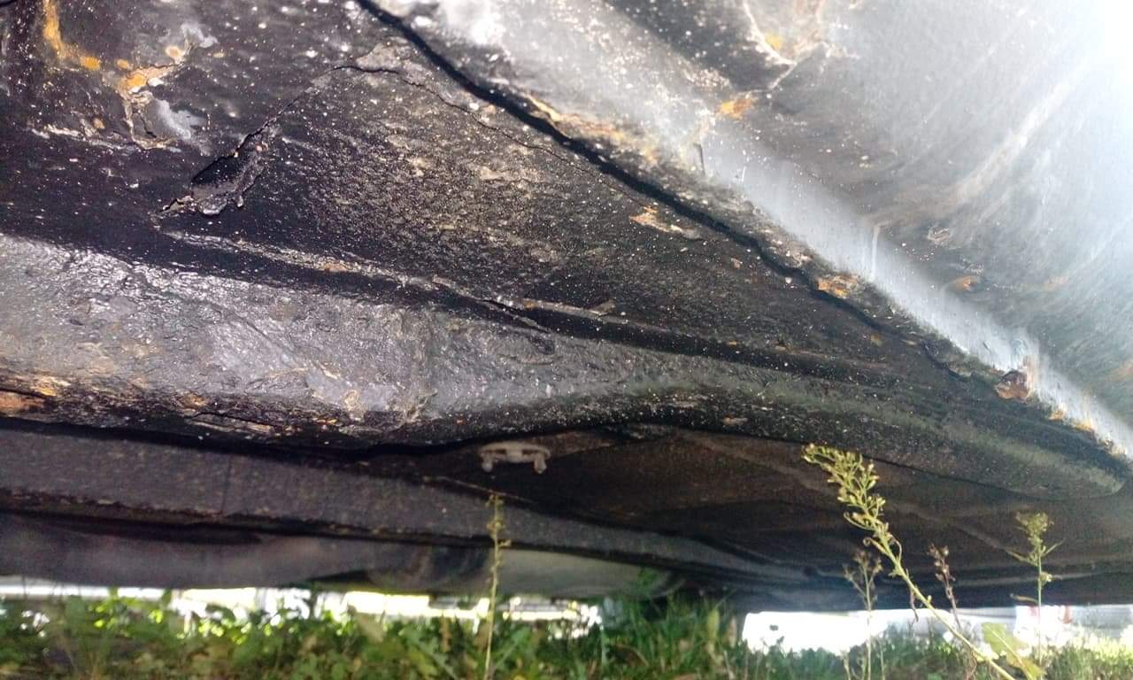

Żeby to dalej nie gniło to by trza wyczyścić podwozie, podreperować i zakonserwować. Czy jest sens? Niby jest niby nie ma. To zależy od kupującego. Jak zimą nie jeździł to jest jeszcze szansa dla niego.

Ta konserwacja nie wróży nic dobrego jeśli chodzi o podłogę. Uważam, że może to być mina, już nawet widać pęknięcia i wyciekająca rdzę spod tej warstwy pseudokonserwacji. Uwazam że powinieneś z właścicielem iść pod auto biorąc śrubokręt i pokazując jaki jest zgniły jak oderwiesz konserwację i negocjować od razu cenę na jakieś 1500zl max. No chyba że jakimś cudem nic nie znajdziesz pod bitexem to wtedy on góra ze swoją ceną.

Fakt, że mój nie jest tak pociapany. Od razu widać gdzie trzeba zrobić, a też się trochę zebrało mi tego do prac nad płytą podwozia. Właściciel jest skory pokazać wszystko z podnośnika. Od razu powiedział że trzeba dolne ranty progów zrobić i fragmenty ich połaci zewnętrznych. Ale tak, ta konsekracja może ukrywać coś czego bym tam nie chciał zobaczyć. Mam świadomość tego. Niestety nie ma mnie już tam na miejscu. Teraz chyba dopiero zimą tam będę. W ciemno na pewno nie kupię.

Ja ci już w zasadzie napisałem co myślę. Ale jeśli chcesz trochę więcej.... zgadzam się ze zdaniem WieSia co do stanu tego escorta. Owszem, może być super pod tą warstwą "smoły" ale na tą opcję nie postawiłbym żadnych pieniędzy
Jeśli już wiesz, że progi są do roboty to naprawdę są nikłe szanse na podproża w dobrym stanie. A o podłużnicach, zwłaszcza tylnych to nawet nie wspomnę. W zasadzie jedyne rozsądne rozwiązanie dylematu to wleźć pod to auto z młotkiem i śrubokrętem i dokładnie ostukać podłużnice i "wykłuć" te fantazyjne warstwy "papy" spod której wyłazi rdza śrubokrętem.
