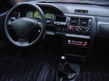

Mam tutaj pytanie wystosowane do kolegi Vieczora Gdyż z tego co widziałem skracał lewarek zmiany biegów i chciałbym się dowiedzieć o ile można go skrócić tak, żeby był nie za krótki i nie za długi oraz jak rozwiązać mocowanie gałki zmiany biegów? Gwintowałeś u siebie tą część lewarka po skróceniu czy tak jakoś na patencie zrobiłeś?
hej
tak wiec z tego co pamietam to skrocilem tak mniej wiecej o dlugosc palca wskazujacego
Co do mocowania galki to chyba prawie wszystkie te sportowe galeczki ktore mozna sobie kupic nie podchodza pod gwint..sa przeciez mocowane na ten platikowy palec i dociskane 3 srubkami imbusowymi..wiec gwint jest zbedny
W moim jednak przypadku oryginalny sposob mocowania takiej galeczki byl za slaby bo mozna bylo nia krecic....oczywiscie uzywajac sily ale mnie sie to nie podobalo..wiec jeszcze dowalilem tam troszke poxipolu A i jak w przyszlosci bedziesz chcial ja zdjac to uzycie wiekszej sily rozerwie klej
wrazie pomyłki idzie dospawać ale to juZ troche gorzej bo trzeba lewar wyciągać kumpel tak zrobił i mu fotele przeszkadzaly szczegulnie miał problem ze wstecznym

Wuerte, spoko Dzieki za "pomógł" i jak dalej bedziesz cos potrzebowal to smialo wal
Proponuje Ci skrocic lewarek najpierw tak o jakies 5-6 cm Jesli Ci sie spodoba to tak zostaw..jesli nie no to walnij o kolejne 2 cm i koniec Ja mowiac szczerze scialem tak krotko jak tylko mozna..jeszcze krocej to bym nigdy nie zrobil...bo juz przy tej dlugosci czasem przy jakiejs ostrej scigałce z kims przy szybkim wrzucaniu biegow zdarzaly mi sie zgrzyty skrzyni
Popatrz na fotke jak to wyglada i sobie odwzoruj to na swoim wnetrzu
Pozdrawiam
