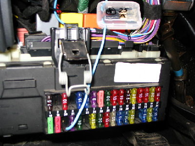

Oczywiście zasilanie wentylatora nawiewu powietrza padło ( skrzynka bezpiecznikowa )
NORMALKA W ESCORTACH

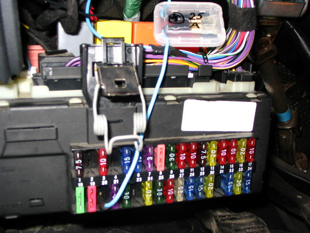

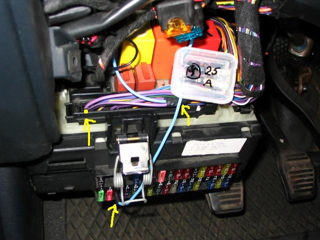

Postanowiłem obejść skrzynkę bezpiecznikową kablem .
A więc po kolei
1. Wyciągłem bezpiecznik dmuchawy
2. Sprawdziłem gdzie jest prąd - ( u dołu )

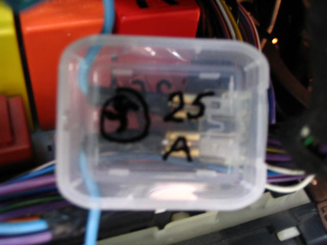

3. Końcówka przewodu męska + 15 cm kabla 2.5 kwadrat miedziany oczywiście
5.po drugiej stronie kabla końcówka damska ale ta węższa
6.bezpiecznik - ten co go wydłubałem
7.Następna końcówka przewodu damska
8 kabelek
9.odnalezienie kabla zasilającego pokrętło - pierwszy z lewej od strony kabiny ( fioletowo czarny) przynajmniej u mnie
Odizolowałem kawałek kabla oryginalnego i zlutowałem go z tym co dorobiłem.
Oczywiście najlepiej jest wytargać całą skrzynkę i polutować na drukach.

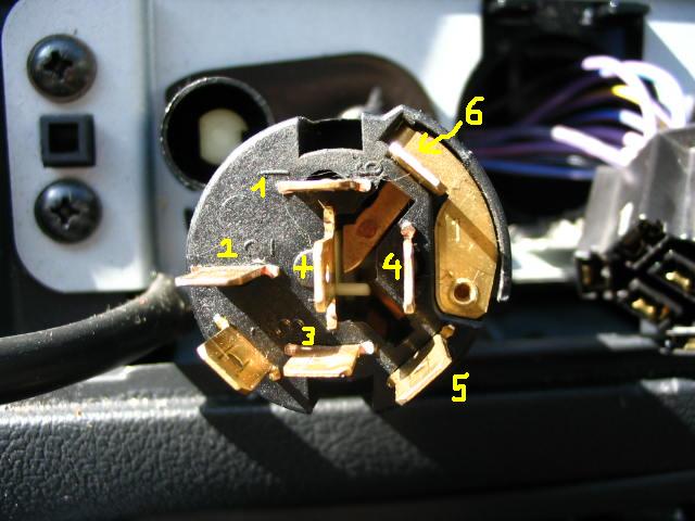

Padła mi dmuchawa nawiewu - przekopałem deske rozdzielczą a jak miałem już bebechy na wieszchu to zrobiłem pomiary gdzie co przychodzi i wychodzi.
Oto rozpiska pokrętła - ściągnięta jest wtyczka i pokrętło jest odwrucone.
POKRĘTŁO OD WERSJI Z KLIMˇ - TRZY BIEGI Z NAWIEWEM Z ZEWNˇTRZ + TRZY BIEGI Z NAWIEWEM WEWNˇTRZ + Włącznik klimy.
+ - 4 POŁOŻENIE 0
+ - 1 1 BIEG Z ZEWNˇTRZ
+ - 2 2 BIEG Z ZEWNˇTRZ
+ - 3 3 BIEG Z ZEWNˇTRZ
+ - 1 - 4 1 BIEG ZE ŚRODKA
+ - 2 - 4 2 BIEG ZE ŚRODKA
+ - 3 - 4 3 BIEG ZE ŚRODKA
Z ZAَCZONˇ KLIMA WSZYSTKO TO SAMO + DODATKOWO PRZEJŚCIE NA STYK 6
Acha 5 i bez oznaczenia nie biorą udziału w załączaniu silnika dmuchawy.
To prawdopodobnie masa.
