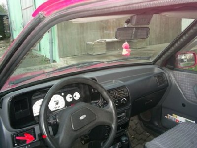

świece na NGK V-Line No'11 a problem duszenia podczas przyspieszania nie ustąpił, co jeszcze może być przyczyną ? - inna rzecz jaką zauważyłem - po odciągnięciu ssania podczas jazdy auto zbiera się poprawnie, można depnąć do podłogi w trakcie przyspieszania i nic nie dławi....
Wszystko to na LPG, zatankuje niebawem PB i sprawdze jak to wygląda na benzynie.
na zdjęciu zaznaczone cięgło ssania ( po jego odciągnięciu na biegu jalowym - obroty silnika rosną )
cięgło ssania przy kierownicy

kryzys pisze: na zdjęciu zaznaczone cięgło ssania ( po jego odciągnięciu na biegu jalowym - obroty silnika rosną )
to normalne i tak ma być - po to jest ssanie ;) na zimnym silniku podnosi ci obroty biegu jałowego ułatwiając rozruch
a duszenie na LPG? moim zdaniem regulacja (filterek gazu wymieniłeś?). No chyba że masz za mały mikser dobrany...
