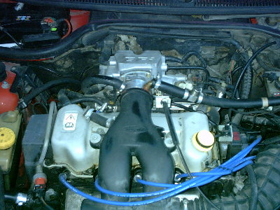

WItam. Mam problem z moim autkiem mianowicie podczas wciśnięcia sprzęgła obroty szybko spadają i w konsekwencji gaśnie (dzieje się to bardzo szybko np. przy zmianie biegów już go telepie) POjechałem więc do magika a on na dzień dobry zauważył że moja instalacja nie ma kompa (nie jest nowa:) ) i krzyknął mi bez kozery pińcet :schock: i tu moje pytanie czy komputer faktycznie rozwiąże problem i czy to naprawdę tyle kosztuje. Dodam że sprzęgło mam do wymiany może to ma jakiś wpływ?!

czy o kmp czyli silnika ecu bo niejasno opisałeś może fotke silnika zapodasz ;)
bo komp ecu masz napewne bo inaczej byś go nie odpalił no chyba że jeszcze masz tam gażnik
i którą masz instalacje I czyII generacji bo w I NIE MA KOMPA

Sorry że nie jasno się wyraziłem. Chodzi mi o komputer sterowania LPG, moja instalacja na pewno go nie ma! Gaźnika nie ma bo jest to silnik EFI. I powtórze pytanie czy zakup kompa do mojej instalacji (ponoć można wcisnąć do niej kompa) rozwiąże problem?! I czy faktycznie to tyle kosztuje?

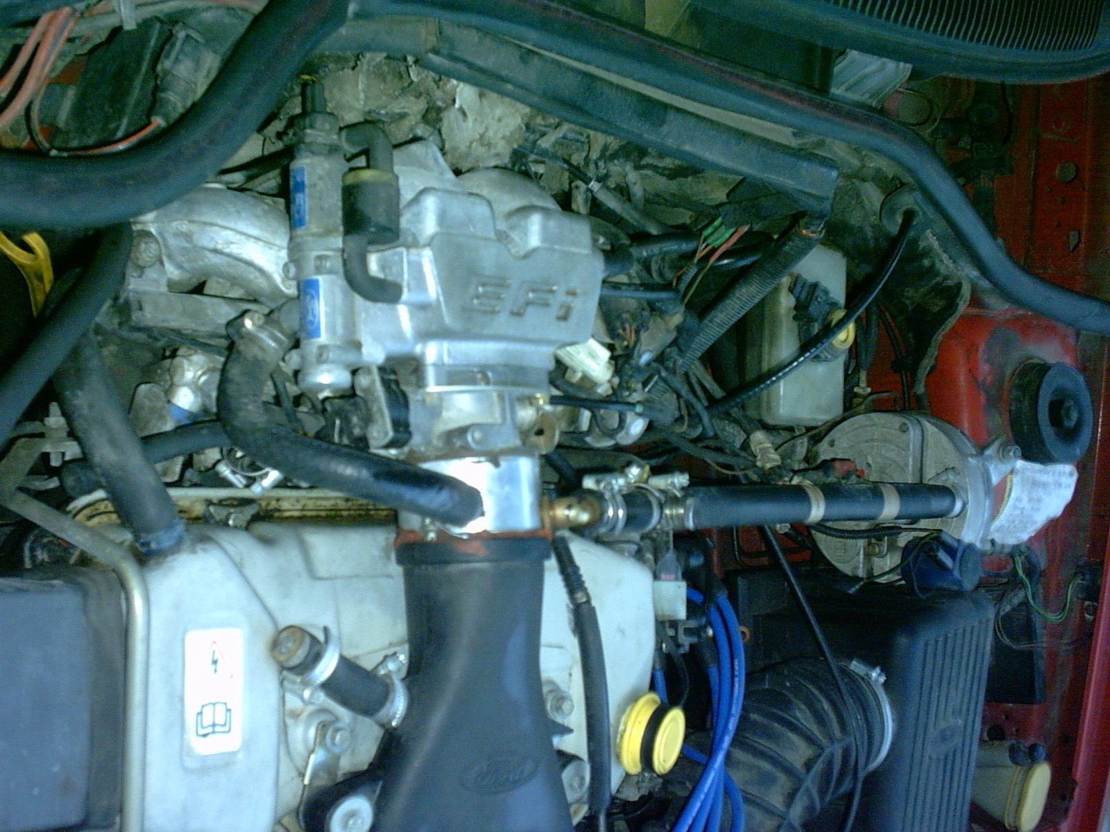

ARIEL poniżej daje zdjęcia mam nadzieje że pomogą w diagnozie ;)
Posty: 14688
Darkun dobrze ci radzi! Regulacja! możesz to zrobić sam ale trzeba troche o tym wiedzieć! Spróbuj jeszcze obrócić rurę doprowadzającą powietrze do filtra. Ale ja obstawiam regulację... po prostu przy schodzeniu z obrotów na luzie dostaje za ubogą mieszankę.
Montaż instalacji z komputerkiem (przypuszczam że II generacji) może pomóc ale nie ze względu na komputerek ale właśnie regulację :mrgreen:

Ariel jestem zupełnie zielony w tych sprawach, gdzie jest ten reduktor?! Może jakieś fotki albo zaznaczyłbyś na moich zdjęciach?! :cool: z góry dziękuję :mrgreen:

kielass, masz w aucie do instalki takie coś http://moto.allegro.pl/item164917678_bi ... _vat_.html
to właśnie ten komp
umnie znajduje się w okolicy akumlatora
patrząc na twój silnik to masz raczej II generacji i musisz mieć ten komp .
spróbój reset compa jak to zrobić użyj opcji SZUKAJ ;)
