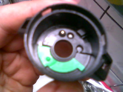

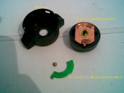

Witam
w czasie rozbiórki kostki stacyjki przy podważaniu zatrzasków wszystko mi wypadło i nie zdążyłem zobaczyć jak to było poukładane w srodku :oops:
problemem jest zielony element na zdjęciach który powinien (chyba) być dociskany kulką i powodować wyraźna zaskakiwanie stacyjki w kolejne położenia.
wie ktoś jak to poskładać?

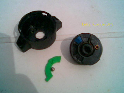

ok, sprawa załatwiona. emceha, dzięki za troskę ale jakoś złożyłem :mrgreen:
nie będę usuwał tematu bo może komuś też się to rozleci i trzeba będzie główkować ;)
prawidłowe ułożenie kulki i tego zielonego plastiku jest takie jak na fotce, ten czarny środek trzeba tak założyć żeby kulka schowała się w otworze ze sprężyną (zaznaczone na wcześniejszych obrazkach. sorry za jakość zdjęć ale chyba wszystko co ważne widać a żeby powtórzyć foto nie będę tego znowu rozbierał :razz:
aaa... i jeszcze jedno: są przynajmniej dwa rodzaje tych kostek- w drugim ten u mnie zielony plastik jest zastąpiony białym w zupełnie innym kształcie, przetłoczenia w środku też są inne

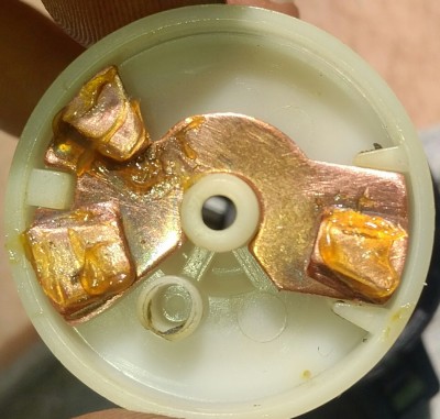

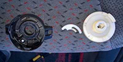

Dzisiaj miałem to samo :D Kostka się rozsypała i miałem problem złożyć ale się udało :D
U mnie troszkę inaczej wygląda
Nie ma zdjęć z poprawnego składania bo nie będę 4 raz jej rozbierał :/

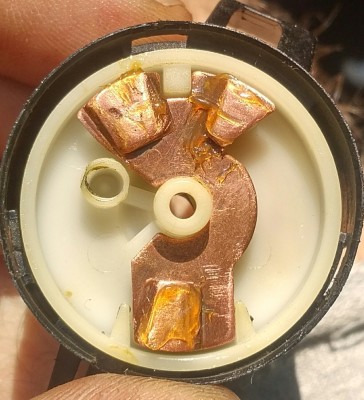

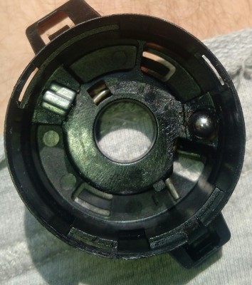

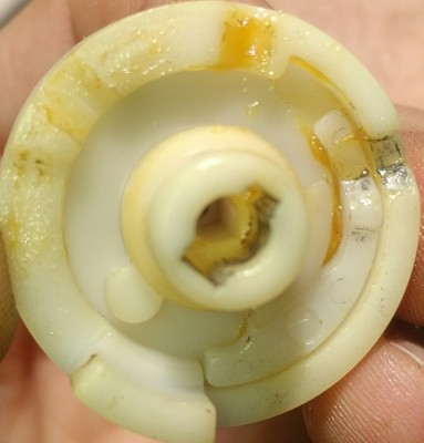

Akurat styki to nie problem ułożyć. Najgorszy jest ten mały element, kulka ze sprężynką, i taki mały dynks metalowy tez ze sprężynką :P
W sumie są trzy małe sprężynki pod blaszką, sprężynka z kulką w tym czarnym elemencie i dynks ze sprężynką obok kulki.
Nie polecam tej babraniny, to już zespolony jest łatwiejszy w składaniu ;)

To teraz moje fotki, wygląda na to że po czyszczeniu stykow auto pali i to nawet jak wentylator silnika działa, nawiew na 3 i włączone radio.
Uwaga na maleńkie trzy sprezynmi pod miedziana blaszka. Łatwo je zgubic
