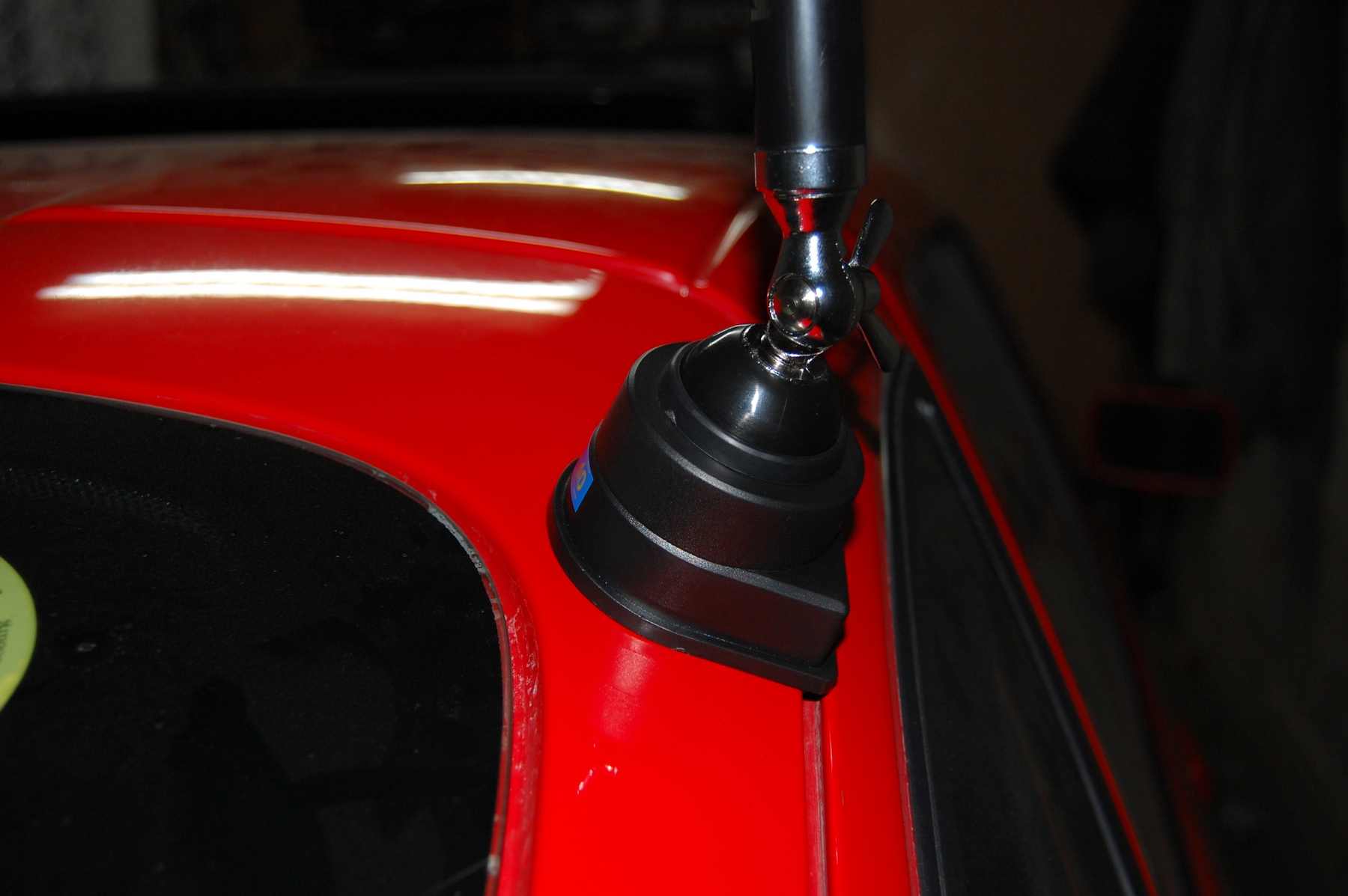

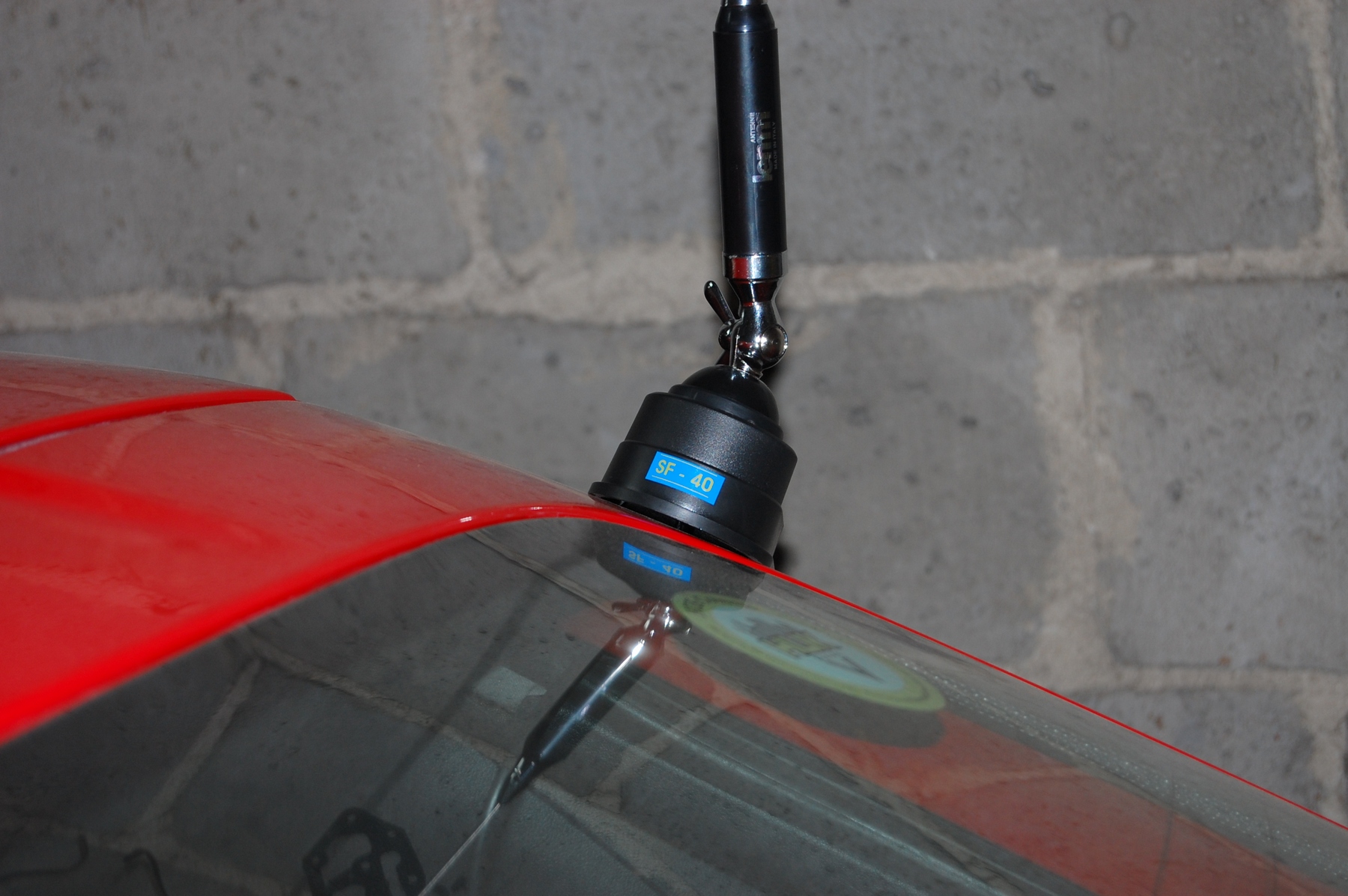

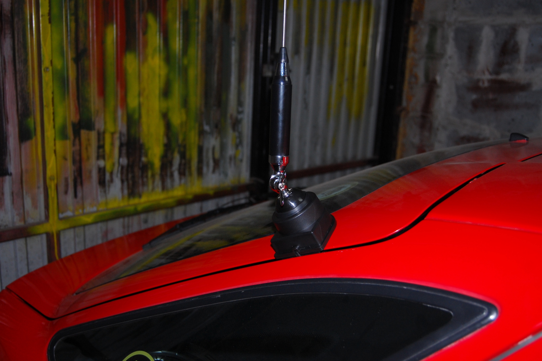

z góry przepraszam, że nie edytuje mojego ostatniego postu ale uważam, ze mogę zrobić nowy wpis aby zaprezentować całokształt, naturalnie wszystko nie jest jeszcze ale może jutro się tym zajmę.
a teraz żeby nie było tak pięknie, to tradycyjnie mam pytanie, chodzi o przeciwwagę, wiadomo, że bierze się ona z karoserii a z doświadczenia wiem ze tylna klapa w Essim czasem słabo przewodzi, pytanie do speców czy warto zmasować klapę tak jak np przednią maskę, jakimś kabelkiem? da to coś?

Tak daje .
Oprucz tego , że przeciwwaga się powiękrzy - to zakłucenia się zmniejszą na odbiorze.
W niektórych wozach masz wszystko zmasowane - nawet chłodnica i nagrzewnica a przy przykręcanych błotnikach dodatkowo błotniki - wszędzie masa idzie dodatkowymi linkami miedzianymi.
