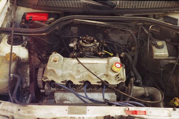

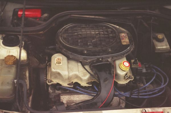

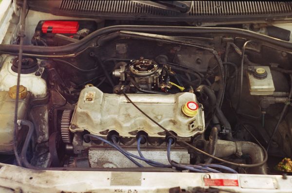

No to nadszedł czas na mój debiut w "opisach napraw i....." Na pomysł, że przecież mogę zrobić fotorelację z wymiany wpadłem dopiero po rozkręceniu wszystkiego, tak więc dzielnie pobiegłem do sklepu po kliszę, załadowałem poczciwego pełnoletniego Zenita i oto efekty.

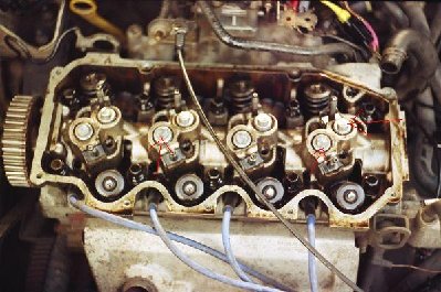

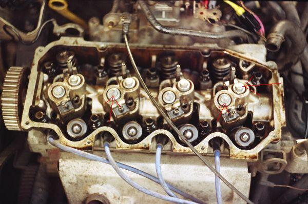

....ustawiamy rozrząd (niezbędna do tego lusterko żeby zobaczyć znak na głowicy), przykręcamy cewkę zapłonową i wszystko inne co było zdemontowane i cieszymy się równo pracującym silniczkiem (na zdjęciu nie widać)

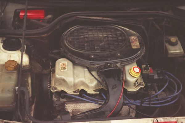

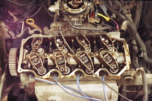

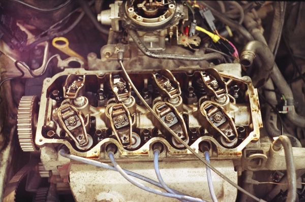

Zakładamy pokrywę zaworów...

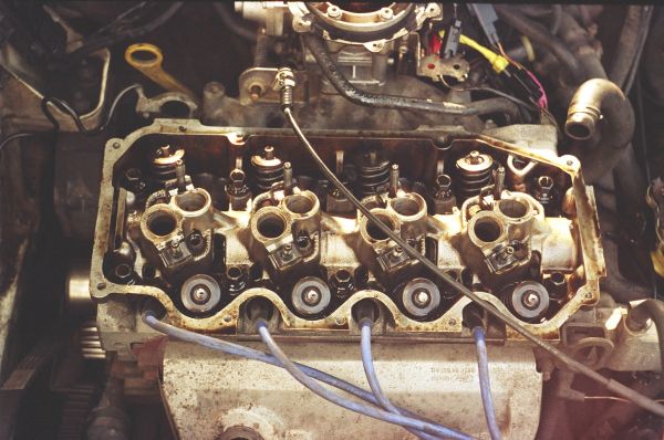

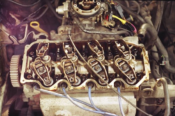

Przykręcamy koniki (czy jak to się tam zwie)
Wkładamy popychacze, również powleczone olejem co by nie było akuku

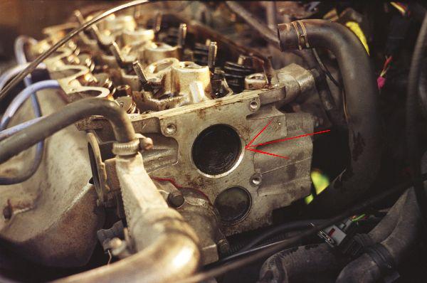

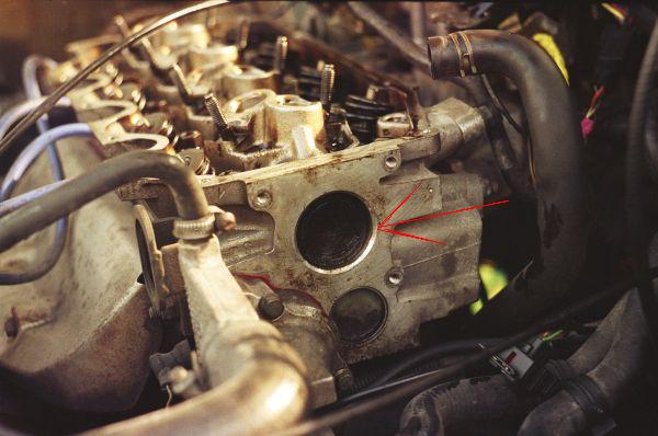

Zakładamy zaślepkę w miejscu wkładania wałka (niektórzy ponoć dają ją na silikonie). Widoczne również miejsca przykręcania cewki zapłonowej

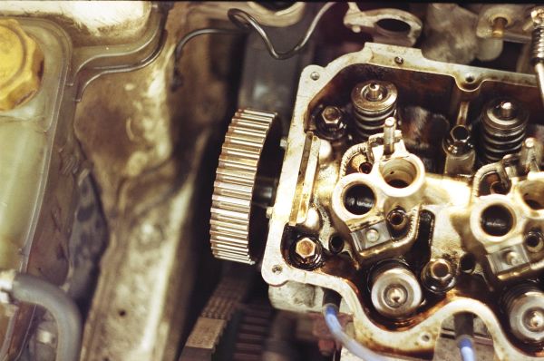

Zakładamy koło zębate (pasuje tylko w jednej pozycji). Na zdjęciu, pomiędzy kołem zębatym a głowicą widoczne są łby śrub mocujących wymienioną w poprzednim punkcie blachę

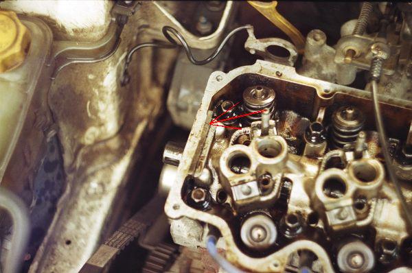

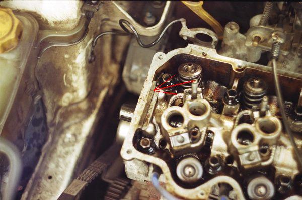

Po założeniu wałka, zabezpieczamy go zaznaczoną blaszką, którą następnie przykręcamy

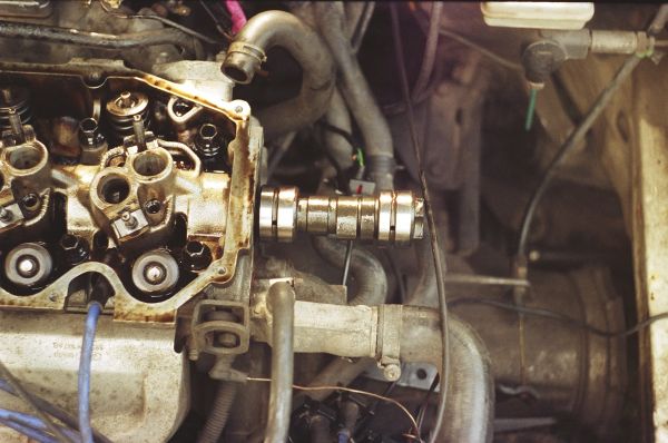

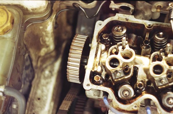

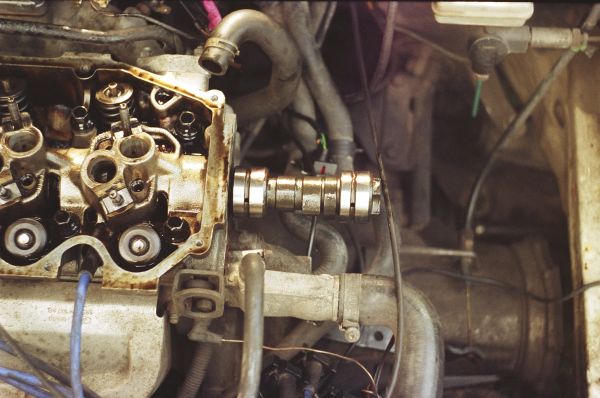

Wałek rozrządu wkładamy od strony skrzyni biegów. Żeby go przełożyć przez głowicę, należy trochę nim pokręcić w lewo i prawo, tak żeby wszystkie krzywki poprzechodziły inaczej go nie włożymy (to samo tyczy wyciągania). Oczywiście nie można zapomnieć o wcz

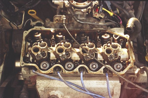

Fotka po zdemontowaniu wszystkiego co niezbędne

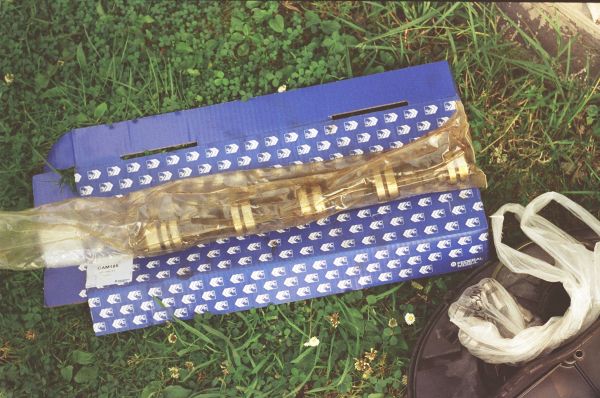

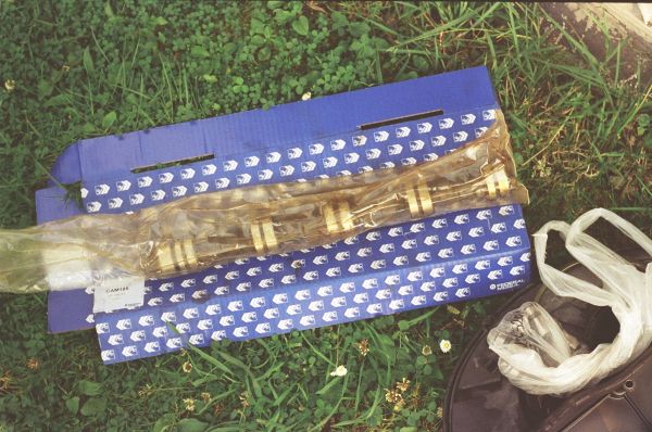

Nowy wałek rozrządu a obok w reklamówce komplet popychaczy

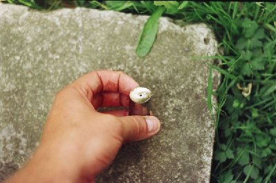

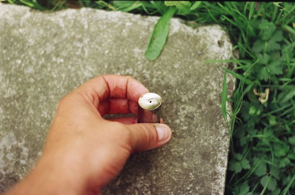

Stary popychacz, też pięknie zrzeźbiony...

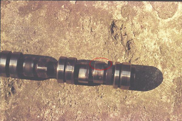

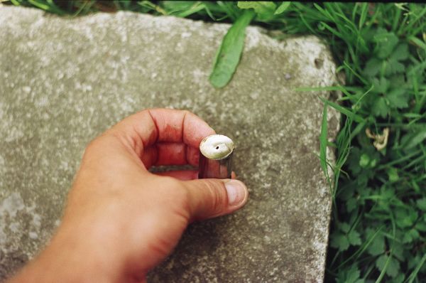

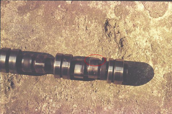

Stary wałek rozrządu z "okrągłą" krzywką. Miał zaledwie 15 tyś km

darcun4 pisze:Czemu się nie pokusiłeś o wymianę uszczelniaczy trzonków zaworowych?
Bo już nie miałem co do gęby włożyć przez tego dziada :razz: A tak poza tym silnik miał kapitalny remont jakieś 15 tys. km temu, cała głowica też była robiona włącznie z zaworami, dlatego mnie zastanawia czemu ten wałek padł jak był też wymieniany? Kumpel- mechanik mi powiedział że to wystarczy wymienić, reszta jest dobra
Posty: 14659
prawdopodobnie nie wymienili ci tego wałka albo tylko zrobili jego niezbyt dobrą regenerację...
morgon
Posty: 802
Lokalizacja: Buczkowice
Post autor: morgon »
Yagr pisze:prawdopodobnie nie wymienili ci tego wałka albo tylko zrobili jego niezbyt dobrą regenerację...
Nie nie nie Yagr, mechanik to mój dobry kumpel, mieszka dwa domy ode mnie więc silnik robiliśmy we dwójkę, więc mam całkowitą pewność że żadnego wałka nikt tu nie wykręcił :razz: A wałeczek wtedy nie był regenerowany tylko też piękny i nowy z Inter Carsu. Musiał być jakiś trefny, nic innego mi do głowy nie przychodzi, tym bardziej że ten silnik jakoś od początku po remoncie dziwnie kulawił ale myślałem że to elektryka a po ponownej wymianie wałka chodzi jak rakieta
Posty: 14659
no widzisz, trafiają sie i takie kloce :)
