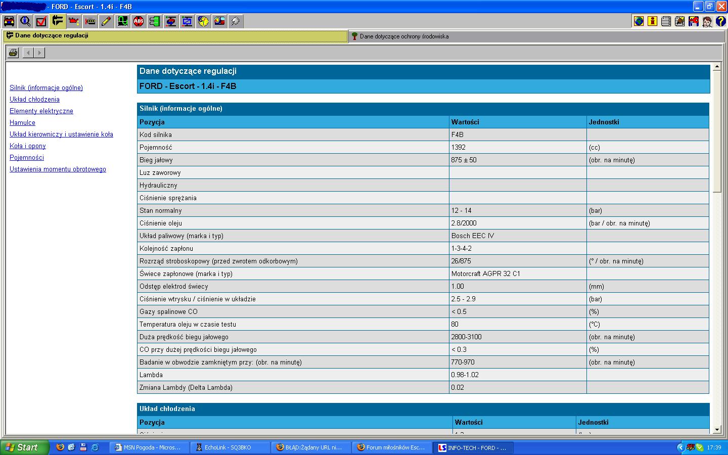

Jeżeli mowa o oleju ! to w jaki sposob można poprawic ciśnienie w slniku. Czy jest jakiś zaworek przelewowy którym można to zrobić? Obawiam się że stuki w silniku w górnej częsci mogą byc spowodowane małym ciśnieniem oleju. Napewno sprawdzę ciśnienie jakie jest , ale na wszelki przypadek, poproszę o wskazanie tegoż zaworka . Jeszcze jedno jakie ma być ciśnienie oleju oraz na tłokach . Mam escorta 1,4, ośmio- zaworowego. !! Pozdrawiam
gawron
Post autor: gawron »
jurex02
te stuki to nie od zbyt małego ciśnieni oliju,tylko winne są popychacze chudrałliczne-moga sie przytykać przy starszych silnikach.
zwiększyć ciśnieni można tylko poprzez przerobienie pompy(zmiane sprężynki i skasowanie nuzu na przekładni pompy)
Masz tu tabelkę - jej kawałek
