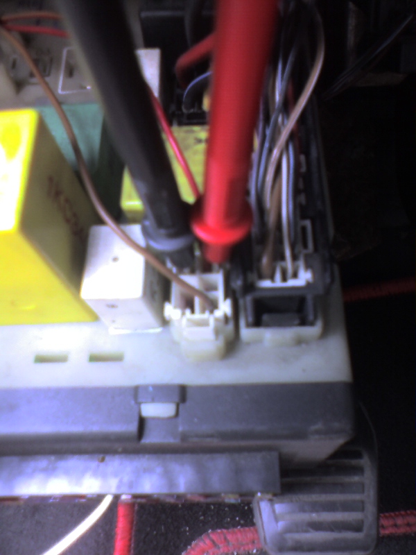

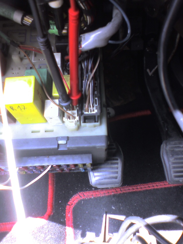

Jako , że Nonam się uparł więc podłączyłem mu w RS- sie oświetlenie na nogi .
Oświetlenie działa tak jak górne - czyli po zamknięciu drzwi , wyłącza się po czasie.
Do oświetlenia podsufitowego dochodzą trzy kable ( lewym przednim słupkiem ).
Czerwony - plus
Brązowy - stały minus (masa)
Brązowy z czerwonym paskiem - przerywany minus (masa)
Przewody te wychodzą z puszki bezpiecznikowej - tak jak na zdjęciu widać z wtyczki wychodzą trzy przewody - wtyczka jest cztero pinowa z jednym pinem wolnym.
Jak widać na zdjęciu - do wtyczki dołączone są dwa bolce od miernika - czerwony wsadzony w plus a czarny wsadzony w przerywany minus.
Trzeci kabel ( brązowy ) to minus stały.
Rozizolowałem te dwa kabelki do których dołączone są końcówki miernika i dolutowałem przewód dwużyłowy do którego wlutowałem dwie żarówki wraz z obsadkami.
Bezpośrednio do żarówki nie dało się nic przylutować ( to normalne) ale miałem obsadki żarówek od oświetlenia deski rozdzielczej od F 126p czyli na takie żarówki jak są w przednich postojowych.
Wtyczka i gniazdo przy puszce bezpiecznikowej , znajduje się w prawym dolnym rogu .
