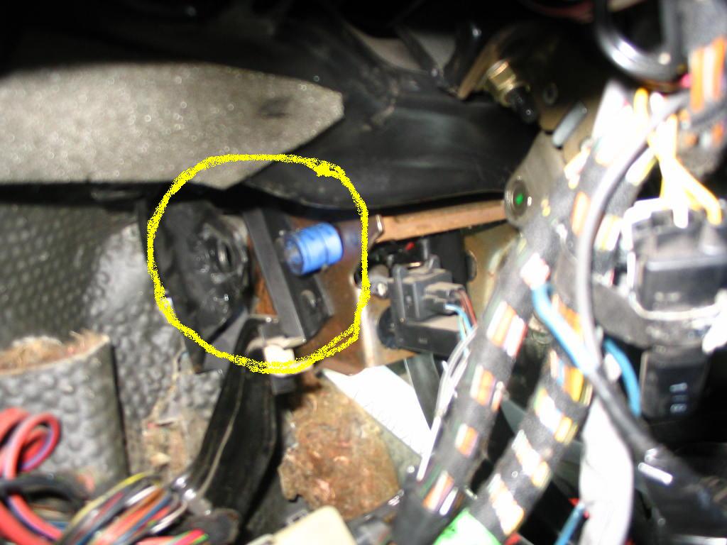

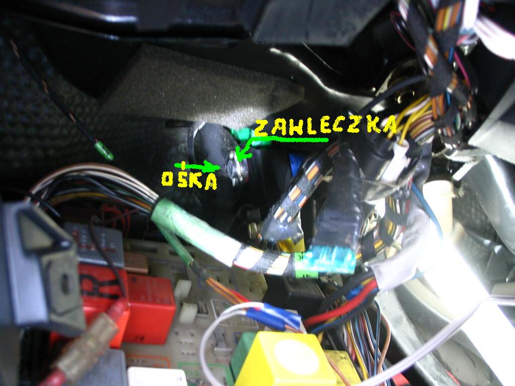

Zaczynamy od zdjęcia zawleczki zabezpieczającej oą po jej lewej stronie , po czym małym młoteczkiem wbijamy oś w kierunku do środka pojazdu o jakiś milimetr .
W tym momencie zwolni się nam druga zawleczka , która jest po prawej stronie pedału hamulca.
Po zdemontowaniu drugiej zawleczki wypychamy z powrotem ośkę w kierunku w lewo jednocześnie wpychając od prawej strony rurkę lub wałek o śrenicy 12 - 14 mm i długości około 15 cm.
Wałek ten lub rurka zabezpieczy nam tuleje dystansowe i pedał hamulca , żeby się nam to wszystko nie rozleciało.
Ośka powinna wyjść bez problemu gołą ręką.

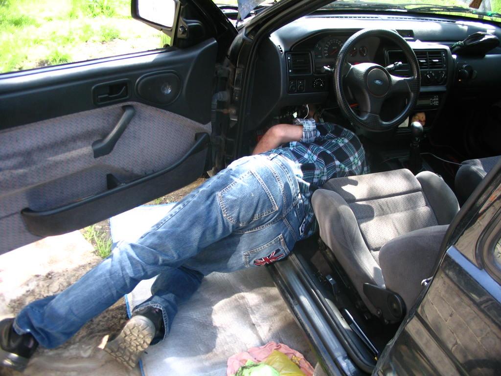

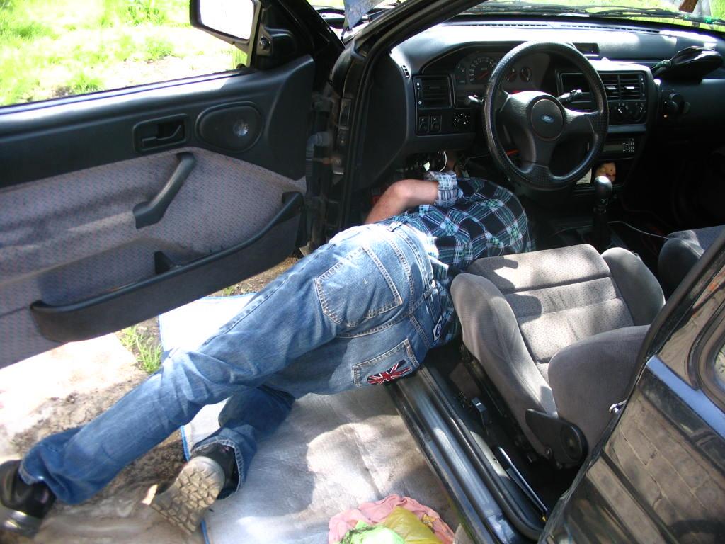

To jedna z możliwych postaw przy pracy - można też wywalić cały fotel - będzie więcej miejsca.

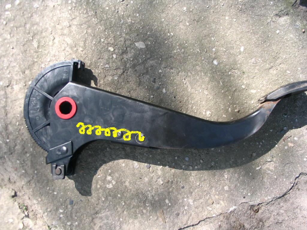

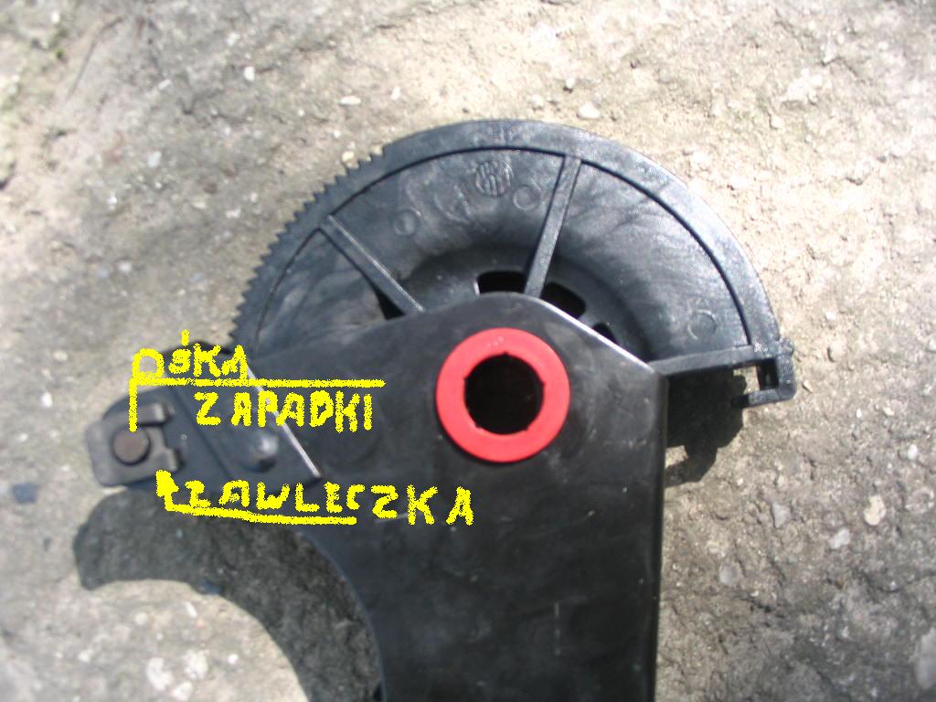

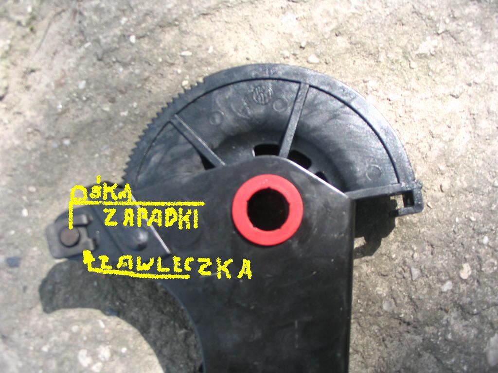

W środku tak jak narysowałem jest sprężyna , którą należy odpiąć , wówczas wyjdzie nam regulator.
Sprężyna w pedale.JPG (157.68 KiB) Przejrzano 32502 razy

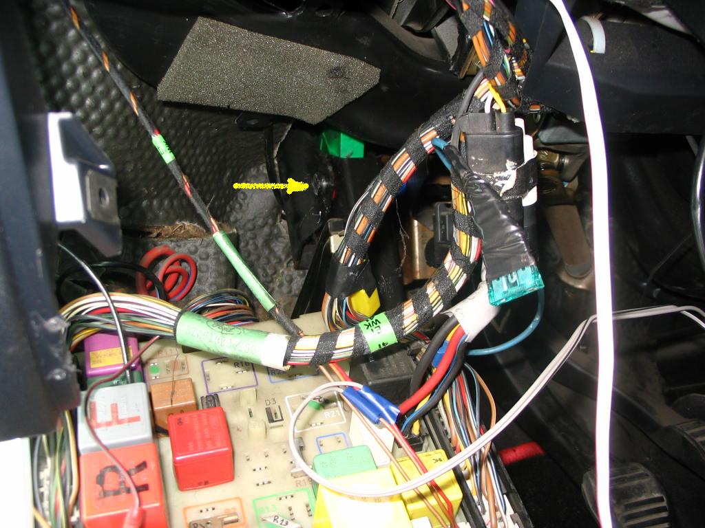

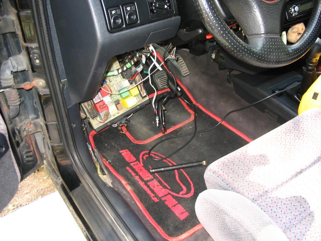

Skrzynka bezpiecznikowa na podłodze.JPG (133.38 KiB) Przejrzano 32541 razy

Grand pisze:prościej zdemontowac cały fotel ( 5 śrób M6 ) i bawić się leżąc na plecach.
Nic nie prościej leżąc na plecach wszystko masz do góry kołami , nad głowa i łatwo o zapruszenie oka.Gorsze żeczy się robiło w mniej dostępnych miejscach - spróbuj odkręcić wentylator w Renault Magnum , bez ściagania chłodnicy , intercoolera i chłodnicy klimy :mrgreen: Wystarczy uklęknąć obok samochodu i się lekko pochylić albo połozyć jak widać na zdjęciu.

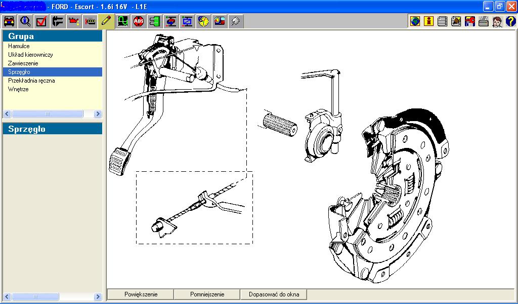

A tu dodaje rys.tech. od Esa z 2000 r.
