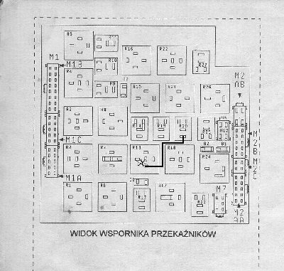

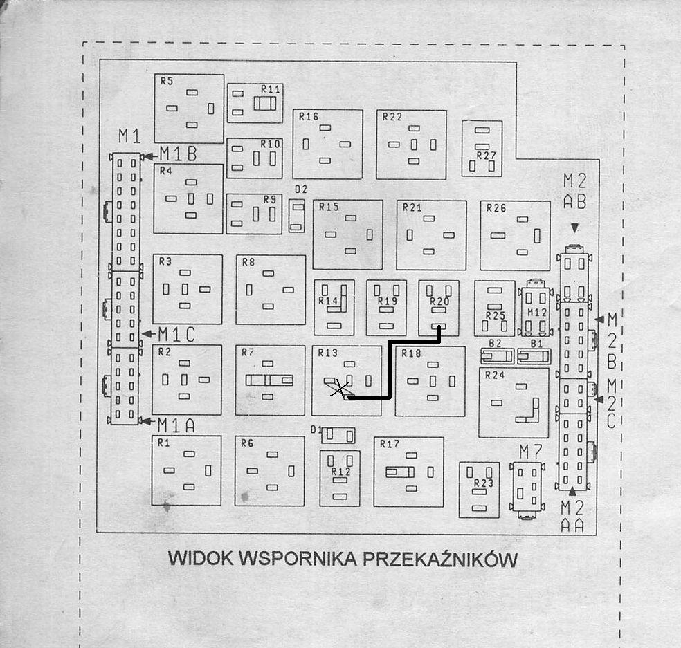

znalazlem coś takiego jak połacze tak jak w schemacie to światła działają zaraz po przekręceniu stacyjki, nie wiem czy to jest bezpieczne takie coś,
Bezpiecznik od świateł mam F6 i F7, jak je wyciągnę i przekręce przełącznik to na jednym styku pojawia się napięcie, wystarczy że włożę jeden bezpiecznik i już napięcianie ma, dziwna sprawa
