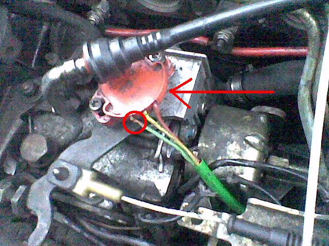

chciałem zamieścić to w temacie o czujnikach ale nie wiem co to więc wstawiam to w dieslu.
chciałbym wiedzieć co to i do czego to służy a jest to na pompie wtryskowej. mam tam uszkodzone przewody i chciałbym je naprawić i przy okazji dowiedzieć się za co to ustrojstwo jest odpowiedzialne.

Nie znam sie, ale wygląda to jak czujnik(potencjometr) położenia linki gazu?
w benzynie jak masz kable uszkodzone to nie odpalisz i nie pojedziesz bez tego potenjometra, ale jak w dieslu jest to nie wiem
kupiec pisze:w benzynie jak masz kable uszkodzone to nie odpalisz
1,3 pojedzie tylko że na dwa gary, tak jak chłopaki piszą jest czujnik położenia przepustnicy tylko po co on w dieslu :?:

w dieslu z tego co sie orietuje i jest to sensowne to jest on odpowiedzialny za zawor recyrkulacji spalin (komp wie jak mocno wcisniety zostal gaz), oraz prawdopodobnie do wyprzedzania wtrysku przy wciskaniu gazu, wiec jest szansa ze jakos tam wplywa na prace silnika.
