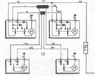

Napewno masą a nie plusem?? Szukałem troche na internecie i znalazłem że w Fordach jest sterowanie plusem więc jak to jest?? Nie chce nic zchrzanic i jak to jest z przekażnikiem bo w niektorych trzeba dokupic zeby pod kierunki podlaczyc w niektorych nie trzeba?? Jaki to musi byc przekaznik o jakiej mocy moze ktos wie??
jacks_22
Tez własnie znalazłem ten schemacik i z tego wynika ze jednak "plusem" wszystkie kable zamykanie otwieranie zamka na "+" idą a przy znaku M jest "-" czyli masa dzięki za podpowiedz lepiej zawsze warto spytac nic cos
