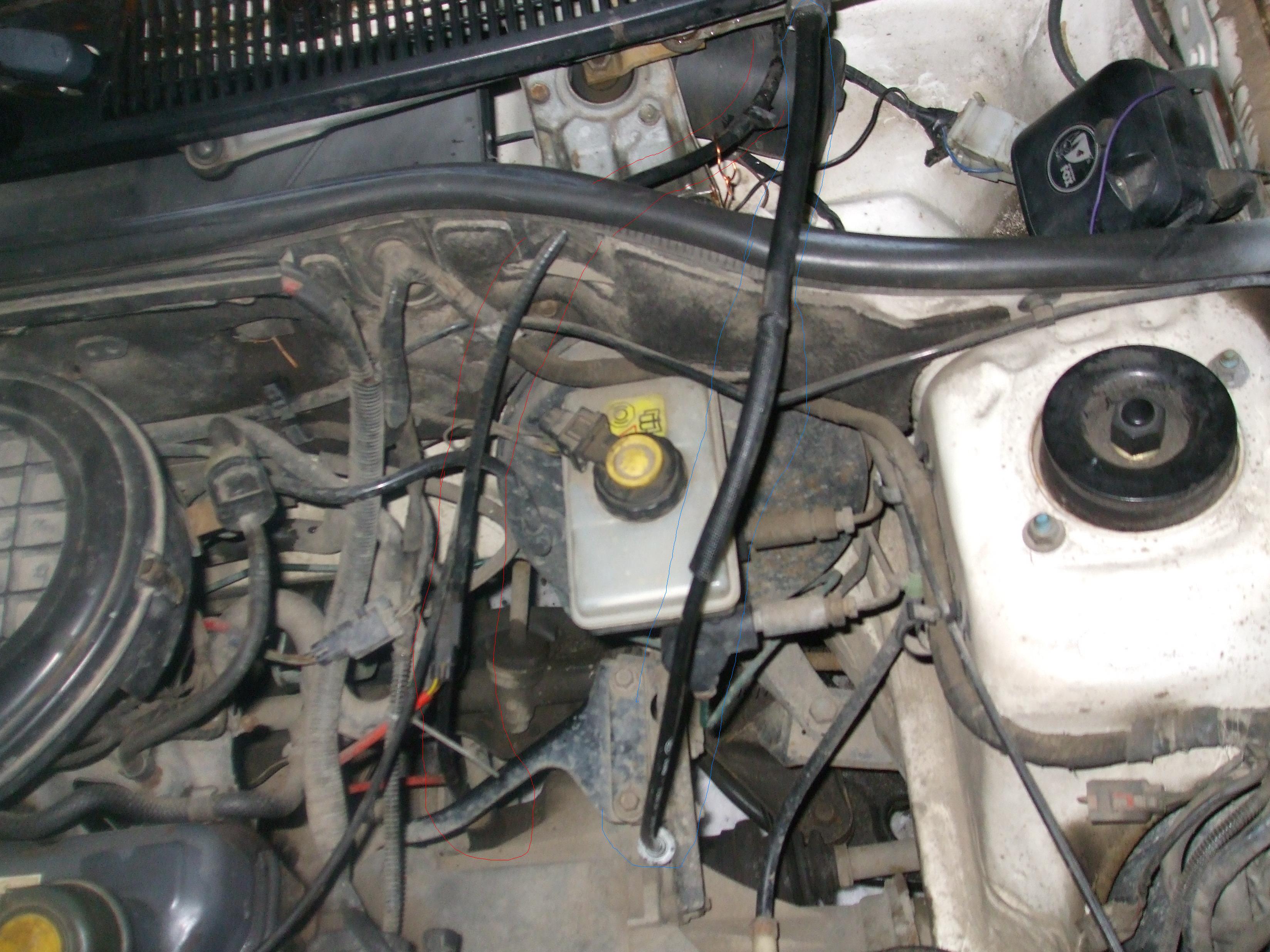

ale tak wzorokowo wyglada ona jakby nie dostała ...., a na pewno orginalna :P wiec nie wiem aaaaaaaaa! zrobie jutro zdjecie i pokaze :P
tutaj jest zdjecie czerwona to linka która była od poczatku, a niebieska to orginalna linka do forda, która jest jakaś krótka na lince są takie oznaczenia [ FORD 95AB - 17260 EA - D3V9B 5 HD ]
