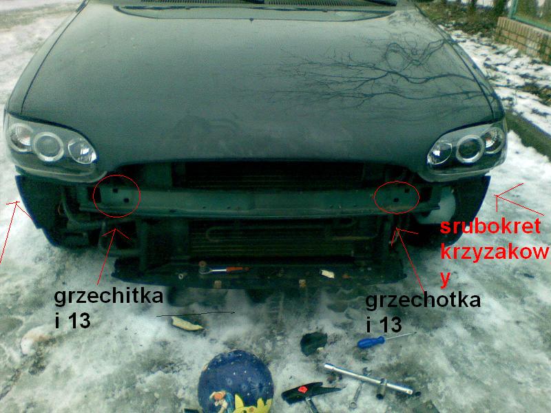

Wymiana przedniego zderzaka żeby go ściągnąć trzeba wykręcić 4sruby krzyszakowe i 4 mocujące zderzak o numerze 13
Te cztery śruby co czy maja mocno zderzak sa naprawdę ciężkie do wykręcenia
Zanim się zabierzesz do zmiany uśmiechu auta popsikaj se je WD40
Bo na pewno sa pordzewiale jak umnie i kup se nowe 4 śruby bo te co wykręcisz nienadają się oraz odkręcamy plastikowa osłonkę ale uwaga da ja tylko odkręcić żeby ja odegiac nienerwowac się z tym bo się połamię sa tam 4 śruby i 4 inne co nie da wykręcić jak by nity
Dojście jest bardzo ciasne i obrót śruby minimalny przy odkręcaniu zderzaka przedniego
na kanale by się lepiej robiło ale bez kanału da się tez rade

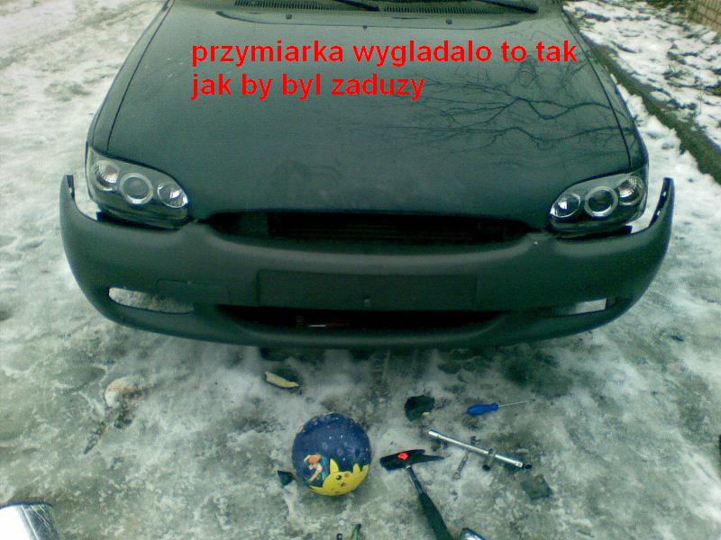

przyklad umnie
