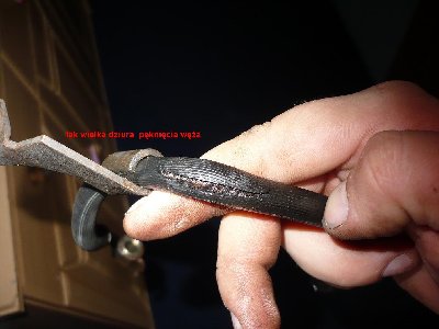

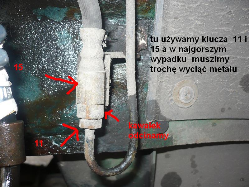

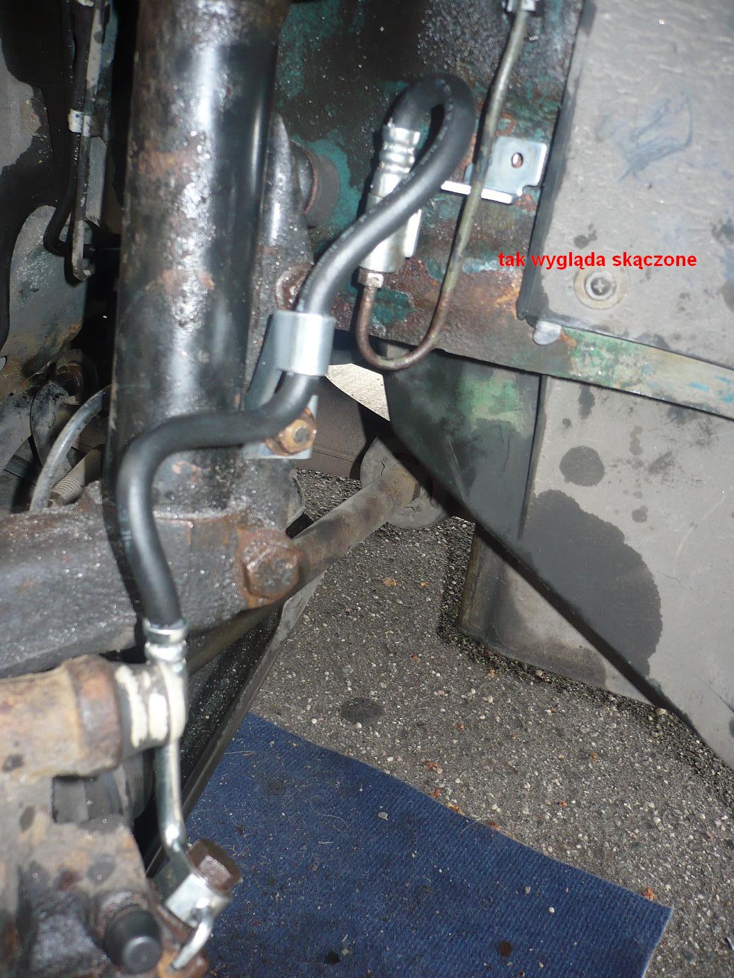

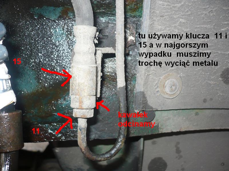

Wymiana przewod hamulcowy elastyczny
przód strona do pasażera

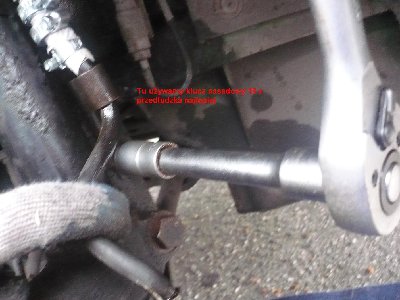

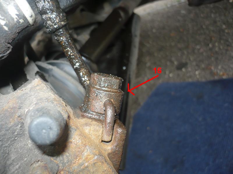

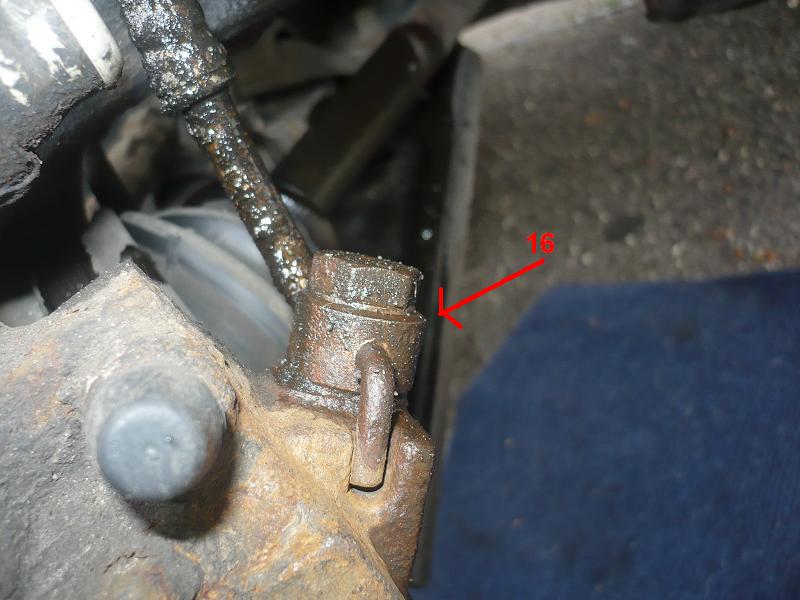

Do tego potrzebujemy

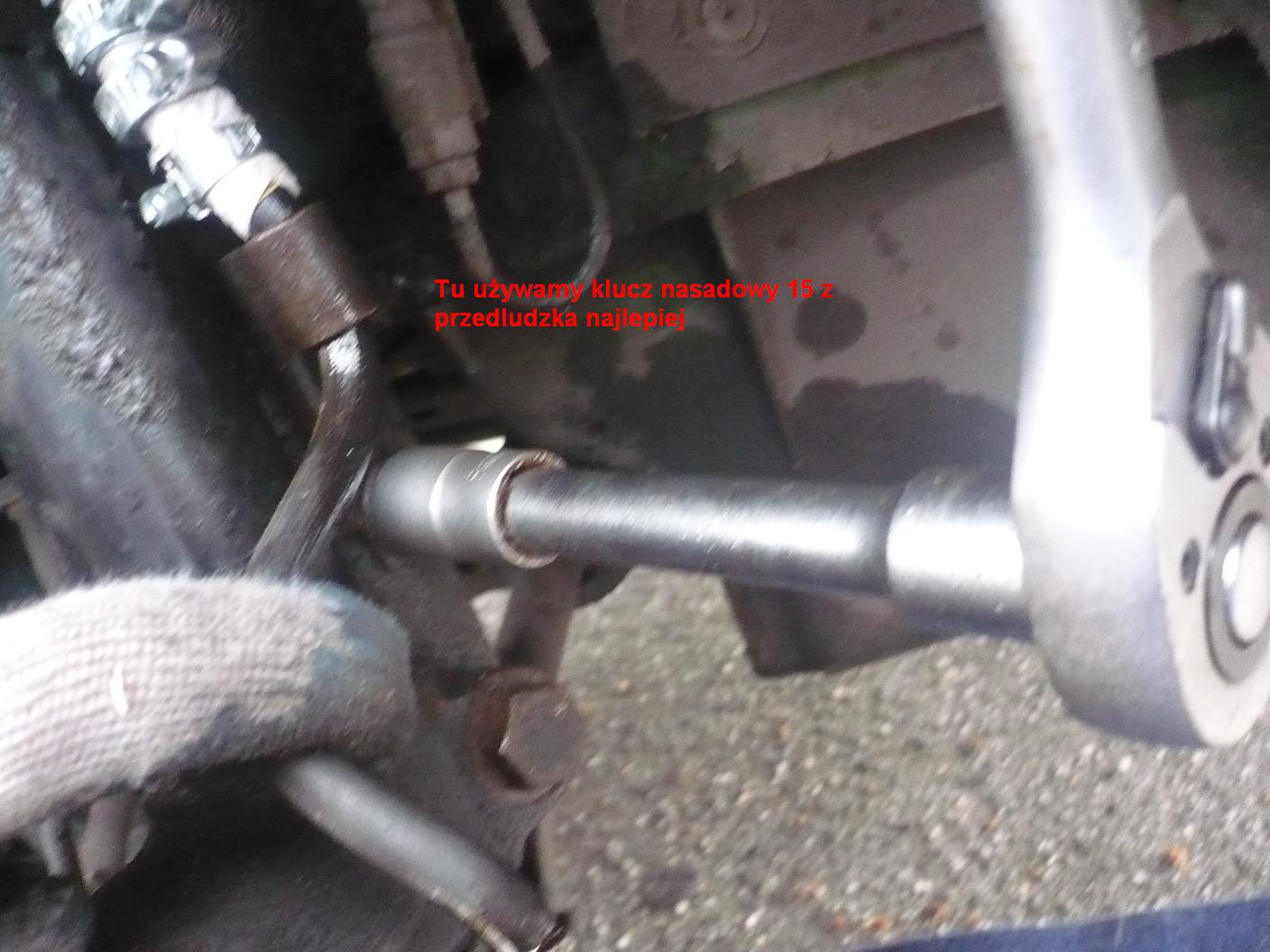

Klucz nasadowe:
15,16 do tego grzechotka i mała przedluzenia
klucz:
11 i 15 zwykle
oraz pilka do metalu

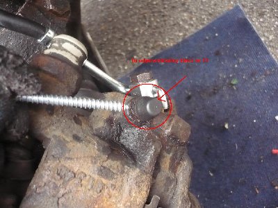

w moim przypadku się przydała muzialem odciąć kawałek
metalu bo nie mogłem podkręcić śruby o nr 11

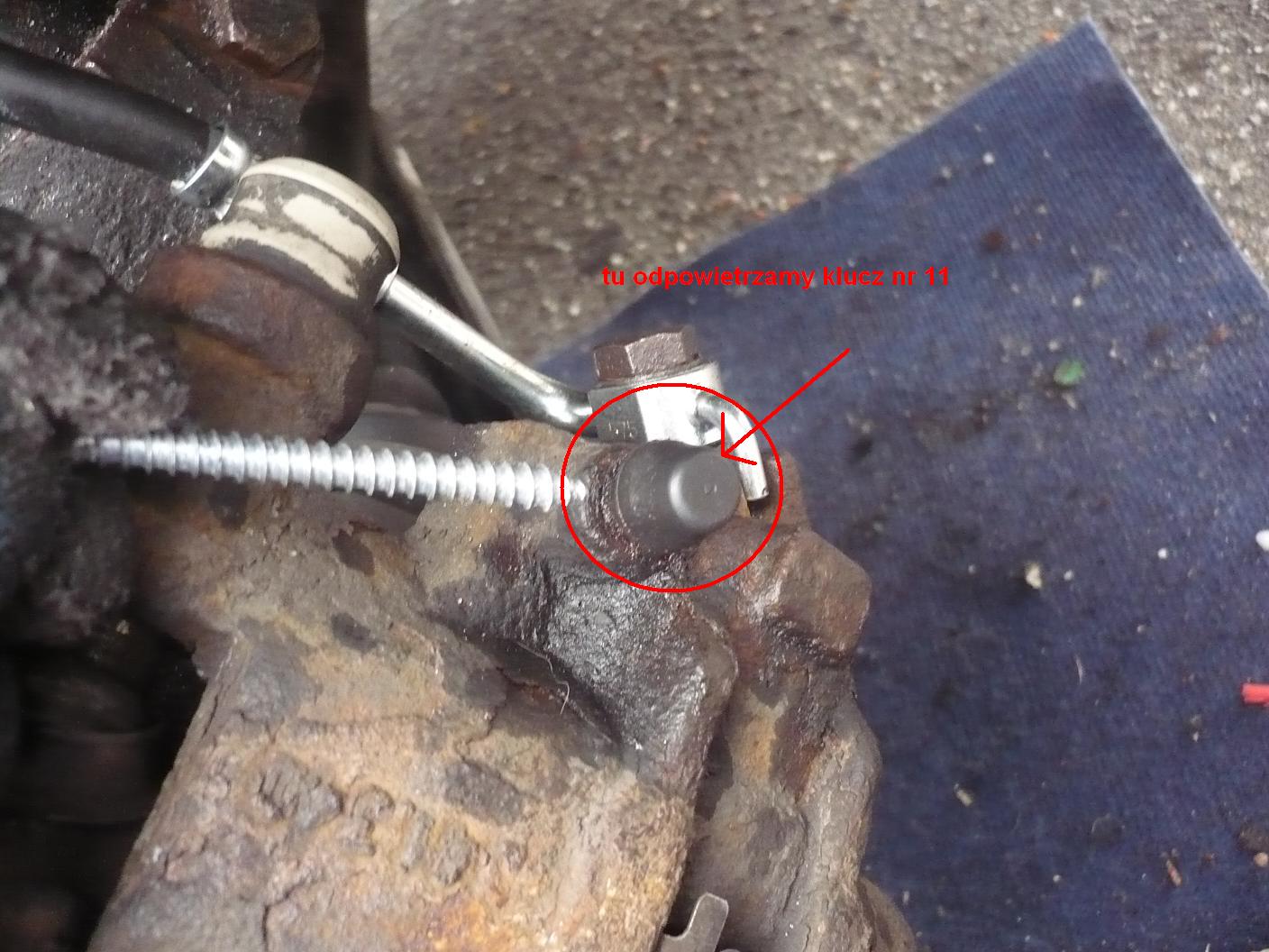

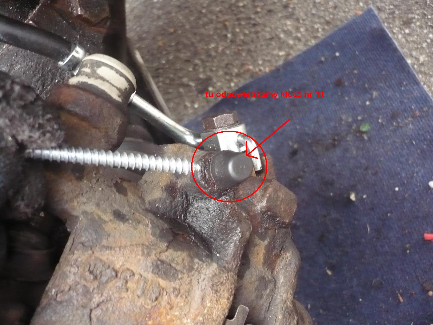

po założeniu nowego węża nie-zapomnijmy o odpowietrzenie hamulców z jednej i z drugiej stronie
odpowietrzanie kluczem o nr 11
A nie-zapominajcie o drugiej osobie co przy odpowietrzaniu hamulców będzie ci ciskla hamulec

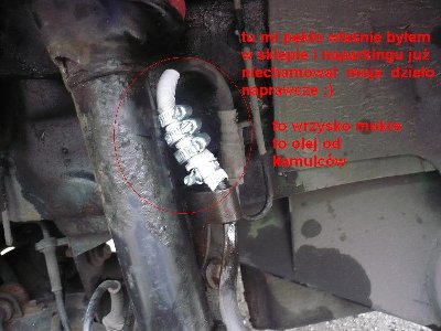

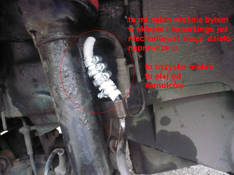

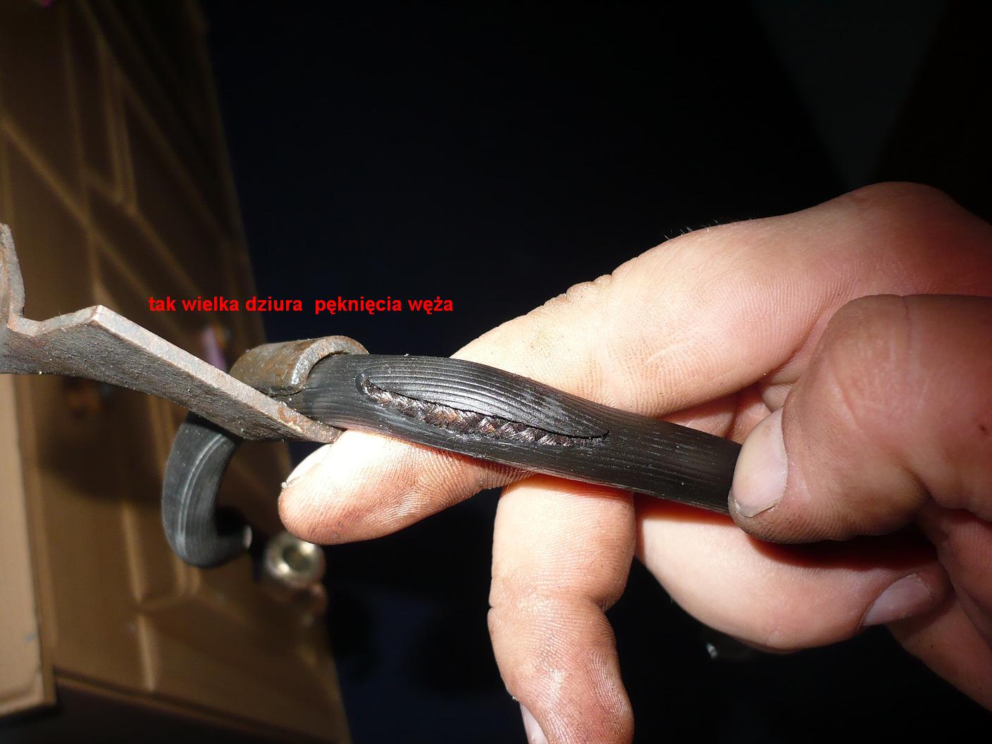

a te druciarstwo to tylko szybka naprawa zeby do domu dojechać :!: :!: :!: :idea:

Co do odpowietrzenia. To w warunkach polowych należy to wykonywać we dwie osoby, chyba, że ma się bardzo długie ręce i nogi. Procedura wygląda tak: jedna osoba pompuje pedałem, wciska do podłogi, w tym momencie druga luzuje odpowietrznik, po czym go zakręca i dopiero wtedy pierwsza luzuje pedał. I tak do momentu, aż z odpowietrznika nie zacznie lecieć czysty niespieniony płyn.
Montaż węża też nie jest taki banalny. Należy go najpierw przykręcić do zacisku, a następnie ustawić tak, by nie był poskręcany i nienaturalnie ponaciągany. Wtedy dopiero zaciska się połączenie z przewodem sztywnym. I należy bardzo uważać, by go nie skręcić, bo pęknie.
Na zdjęciach widzę druciarsko łatany przewód hamulcowy .
Chłopie - chciałeś się zabić czy jak ? :mrgreen:
Jak byś pożyczył komuś furę a ten by miał wypadek , to poszedł byś za to siedzieć.
Opaską łatać dziurę ?
Przeszedleś chyba samego siebie.
lostlast pisze:bo niemoglem odkręcić śruby o nr 11
Śruba z łbem pod klucz 11 bo śruba to pewnie M6

zaplątałem to na parkingu zeby do domu dojechać chłopie
głupi nie-jestem zeby jezdzic tak to nawet niehamowana tylko zwalniało
a na-parkingach takich jak w Niemczech jest zabronione zostawianie plam po sobie od autem grozi to grzywna to Musiałem cos zrobić czy mialem placic kasę za przewuska auta na mój parking ...... :570: :?:
a sruba 11 to 11 do ... chodziło oto ze nie udało jej odkrecic przy wymianie

A twoja "wypowieć naprawcze" jest raczej pokazem amatorki i jak :Jamszoł napisał druciarstwa. Od siebie dodałem kilka bardzo istotnych informacji, o których ty zapomniałeś. Lub o nich nie wiesz. Choćby o tym, że do naprawy układów hamulcowych są dedykowane specjalne klucze, które minimalizują zjechanie łbów odpowietrznika i śrub przewodów hamulcowych na okrągło. Oraz, że do odkręcania odpowietrzników w żadnym razie nie należy używać nasadek i kluczy dwunastokątnych, tylko sześcio. Z tych samych powodów, jak wyżej. Klucze wyglądają tak:
http://www.narzedziak.pl/photo/kl-do-pr ... 9e0dc2aa36
To nie "śruba 11" tylko odpowietrznik. I ciąć kawałek metalu? Z czego, z zacisku? Z zawieszenia? pierwsze słyszę, by coś takiego robić!

Jak komuś strzeli giętki przewód hamulcowy lub rurka hamulcowa , to nie łatamy przetarcia lub dziury , tylko zaślepiamy przewód/rurkę powyżej wycieku.
Oczywiście , tylko po to , żeby w miarę bezpiecznie dojechać gdzieś , gdzie możeby wymienić uszkodzoną część na nową.
Nie będziemy mieli hamulca na jedno lub dwa koła ,, ale jakiś hamulec w ogule będzie - gdy załatamy wyciek podobnie jak na zdjęciach u góry - zgubimy cały płyn w układzie i hamulca nie będzie wcale.
Przewód giętki zaciskamy a rurkę sklepujemy.
Pamiętać - tylko na zjechanie z trasy do warsztatu lub pod dom.

odkładnie
ale to latanie to nie wina tego pochlapanego płynu to jak peklo tak pochlapało
zanim doszło do tego gdzie ubywa olej wciskałem Parę razy hamulec zeby gdzieś sie zrobiło mokro zeby zlokalizowac wyciek
jak zalatalem juz niewycie-kalo ale i tak jechałem wolno i chamowalem lekko bo wiadomo w tym wezu jest wielkie ciśnienie
