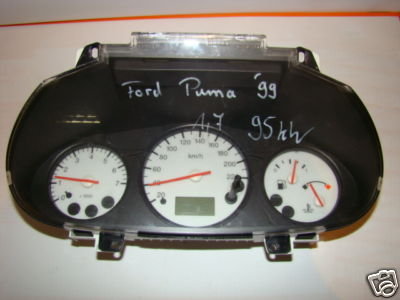

dzis podlaczylem nowy licznik elektroniczny od fiesty z 99roku lub wyższy nie pamiętam daty
i oto instrukcja
a bym zapomniał wskaźnik paliwa pokazuje na odwrót jak zmienisz Pompę paliwa to będzie pokazywać dobrze ale pompa musi byc od min 99r lub wyższa ale pod taki licznik

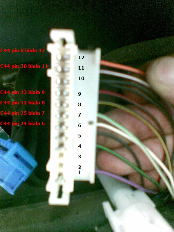

C3006 – wtyczka biała od starych zegarów

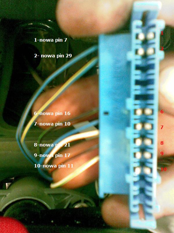

C3007 – wtyczka niebieska od starych zegarów

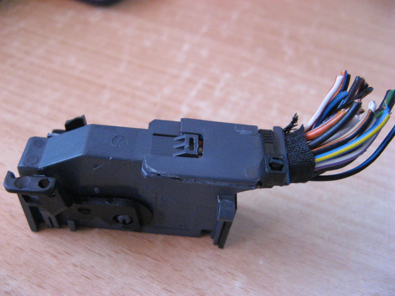

C44, 32-pinowa wtyczka od nowych zegarów
Opis dotyczy nowej wtyczki

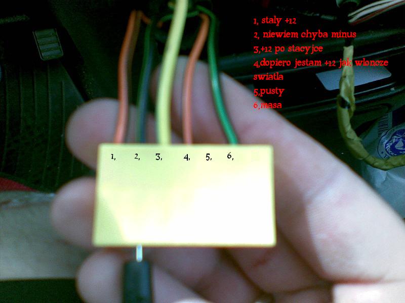

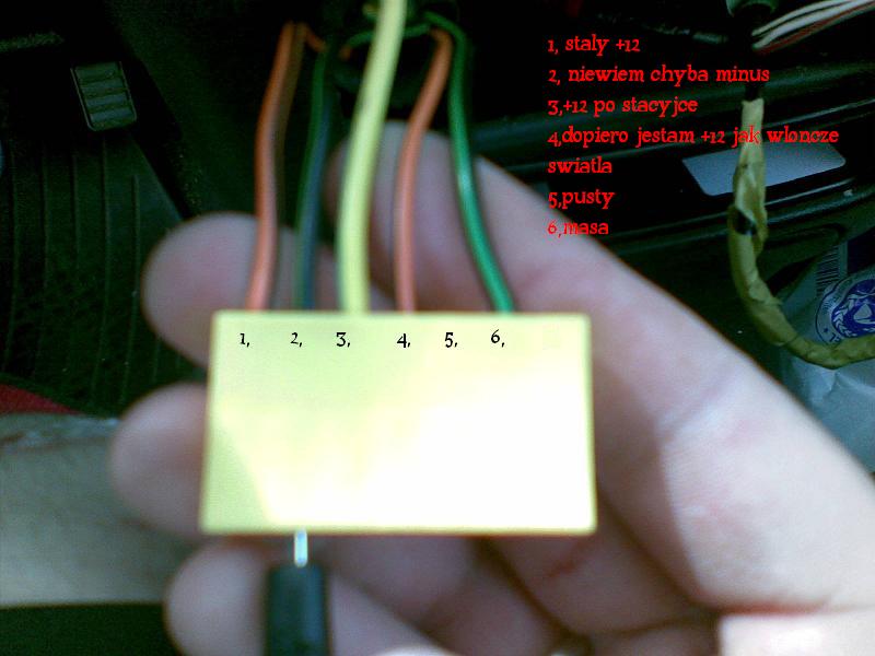

C44 pin 1 - zasilanie z przed stacyjki stały plus (np. pin 1 z 7-pinowej wtyczki od radia)
C44 pin 2 - C3006 (biała) pin 12 (zasilanie)

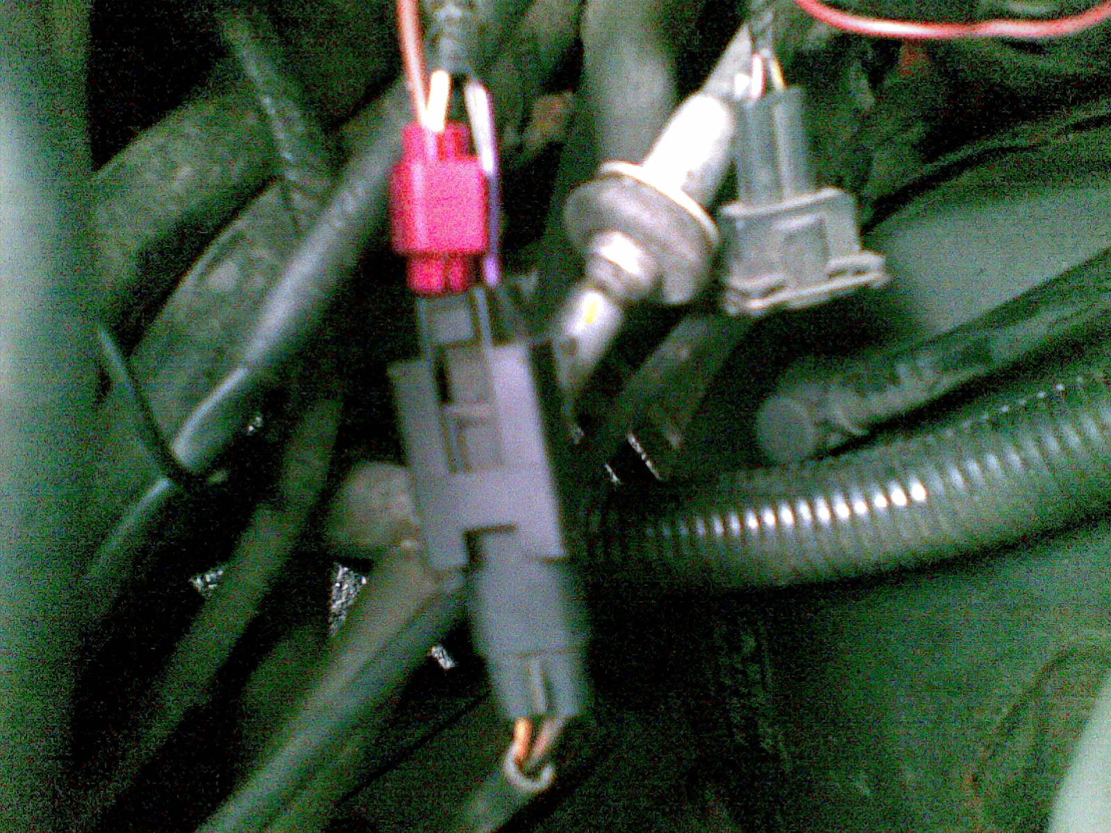

C44 pin 3 - pusty

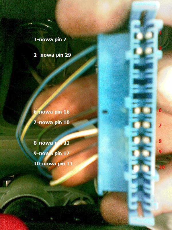

C44 pin 7 - C3007 (niebieska) pin 1 (kontrolka kierunku lewa)
C44 pin 8 - zasilanie po stacyjce (np. pin 4 z 7-pinowej wtyczki od radia) a jak niemasz to pod czarny od stacyjni przy bezpiecznikach

C44 pin 10 - C3007 (niebieska) pin 7 (kontrolka ładowania)
C44 pin 11 - C3007 (niebieska) pin 10 (kontrolka oleju)
C44 pin 12 - C3006 (biała) pin 8 (kontrolka ręcznego)
C44 pin 13 - C3006 (biała) pin 9 (kontrolka ABS)

C44 pin 16 - C3007 (niebieska) pin 6 (kontrolka poduszek)
C44 pin 17 - C3007 (niebieska) pin 9 (masa)

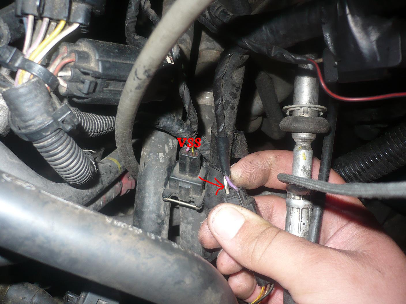

C44 pin 19 - pusty

C44 pin 21 - C3007 (niebieska) pin 8 (obrotomierz)
C44 pin 22 - zasilanie (np. pin 3 z 7-pinowej wtyczki od radia)
C44 pin 23 - masa (gdzieś do nadwozia)
C44 pin 24 - C3006 (biała) pin 6 (czujnik poziomu paliwa)
C44 pin 25 - C3006 (biała) pin 7 (czujnik temp. Silnika)

C44 pin 29 - C3007 (niebieska) pin 2 (kontrolka kierunku prawa)
C44 pin 30 - C3006 (biała) pin 11 (kontrolka świateł długich)
